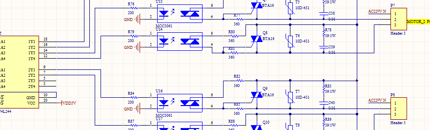

    1个电机正反转(交流电机)
    1个电机单向转(交流电机)

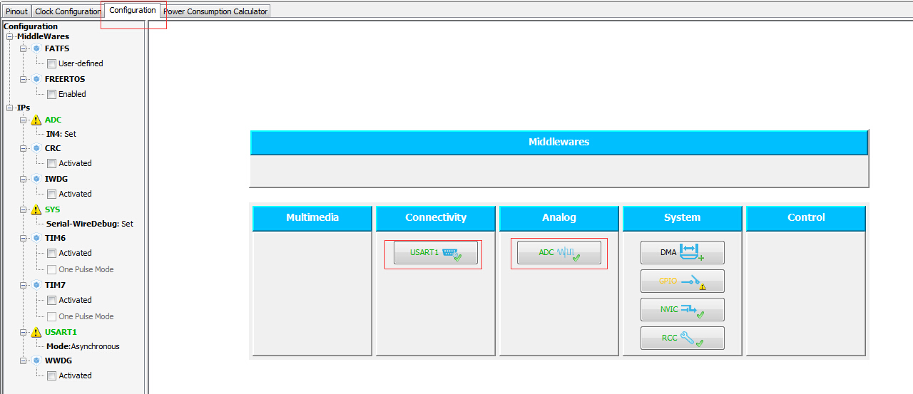

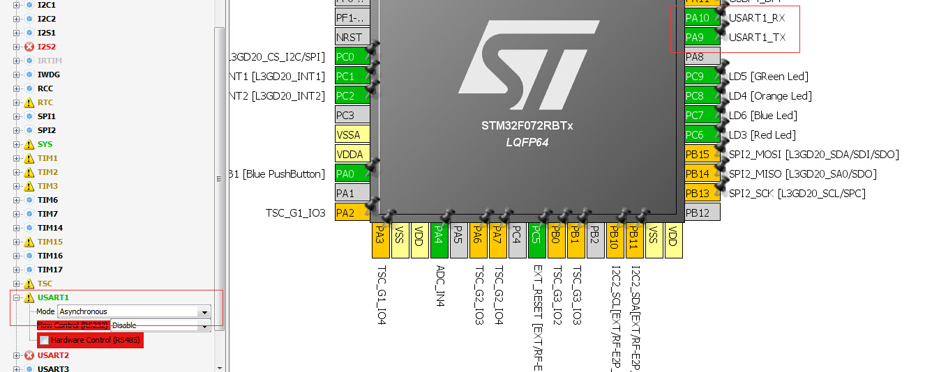

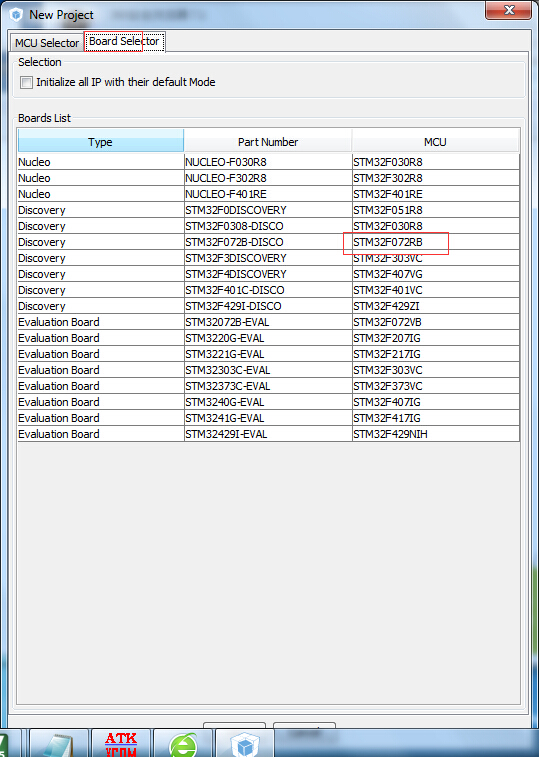

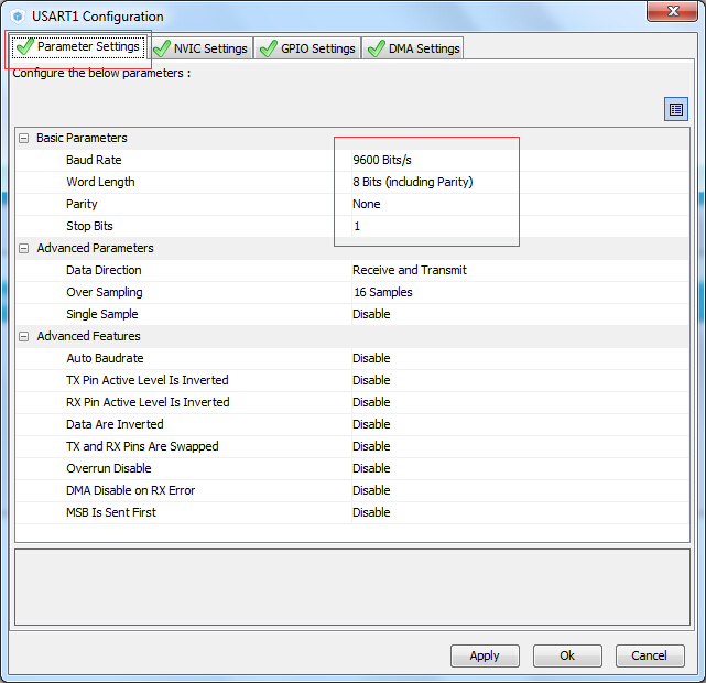

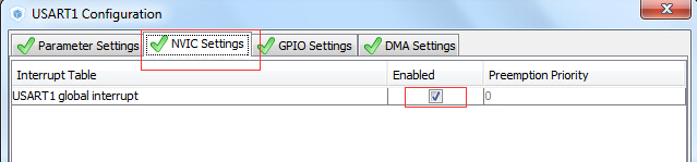

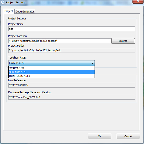

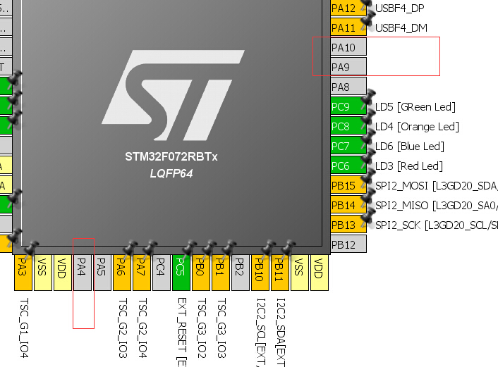

  今天接着弄,今天弄一个读取ADC的程序,从STM32CubeMX里生成工程代码

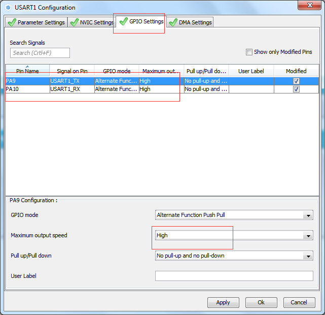

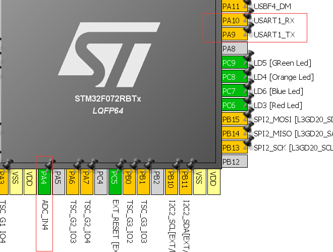

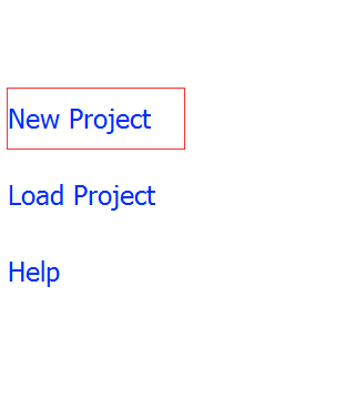

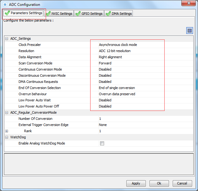

    首先打开软件STM32CubeMX,然后点击New Project--board Select,如图1,然后选择STM32F072RB如图2.双击打开进入图3界面,我使用pa.4的ADC_IN4,串口usart1的pa.9,pa.10如图4,虽然现在选择了pa.9和pa.10,但usart1还是没有使能,在左侧选择usart1的模式为异步如图5.然后在配置adc和usart1。
    usart1的配置如图7,图8,图9.adc的配置如图10,然后点击Project--generate code,填写工程名(ADC),我使用的是mdk,选择生成mdk的工程如图11,所示。

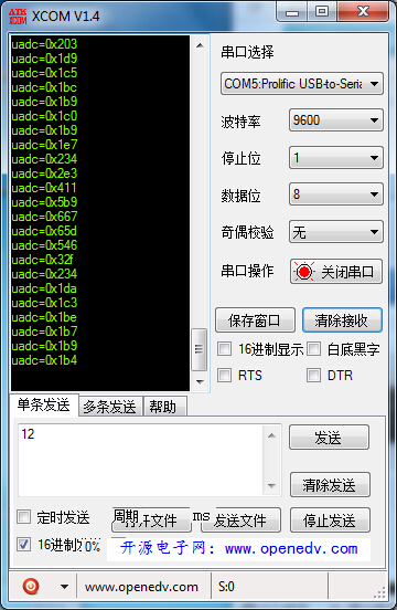

    最后在工程里修改代码。在PA.4接上电阻,就可以在串口输出转换的单个数据了如图12.
    说明因为是调试,所以代码放到ram中。

硬件图纸
HardWareOfModbus.zip
下载
1.15 MB, 下载次数: 70, 下载积分: ST金币 -1
硬件图纸
