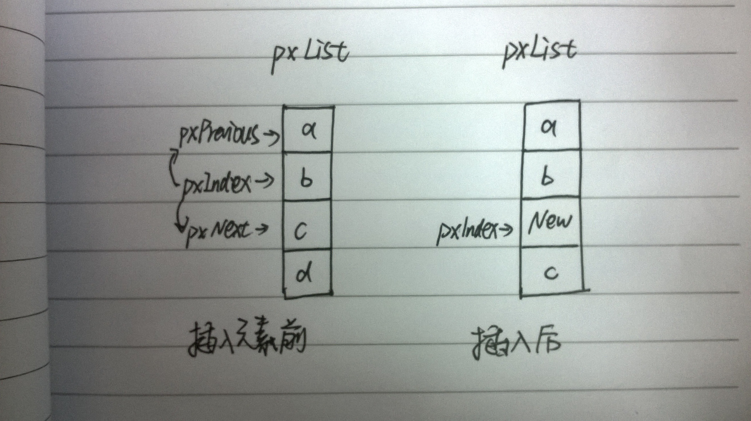

阿松松 回答时间:2015-1-8 13:50:43
随便画了下,请大神指点。
" K" }4 {4 L' h4 b2 b! f MediaLib_Camera Roll_WP_20150108_001.jpg 4 j' x; z& L9 n$ i% K
阿松松 回答时间:2015-1-9 15:27:13
本帖最后由 阿松松 于 2015-1-9 15:52 编辑 1 ~; Z5 |3 O  Q
  1. /*使得当前链表pxList中的pxIndex的上一个的下一个(醉了,不知道为什么要
    2 i- c3 P$ e( U2 B
  2. 这样指来指去,最后还是指到了pxIndex,不还是自己嘛,汗。)指向新插入的元素。*/
    ; d: R; `3 x( g2 M: z* I
  3. pxIndex->pxNext->pxPrevious = ( volatile xListItem * ) pxNewListItem;
1 G' s8 j, d2 i' i  `1 e! H
% z6 U& D% u5 ~# g代码中28行的分析错误二得很,今天看这些代码有新的理解,这样才是正确的。/ [+ z" r2 [( I$ m- W2 o
% Y$ z  @5 C5 k
这句代码讲的是:" g' ]7 ~5 L3 p" m  d1 A" }
使得当前链表pxList中的pxIndex指针中的pxNext指针中的pxIndex指针指向新插入的结点pxNexListIetm,这样解释有点儿罗嗦,简而言之,就是将pxList中pxIndex指向的下一个结点的指向规则不再指向以前的旧结点,而是指向新插入的结点pxNexListIetm$ M. m3 y7 K$ n3 ^1 l0 Y
, h: q3 h1 e5 d( T! ^3 l: Z0 K: ]
下面讲的也是扯淡了,勿喷。。。$ @: {+ m  O. _* o5 z
/*以下两句使得当前链表认得新插入的结点,即爹妈要认识这是自己的孩子。( `" _$ C" G  b$ j1 T3 y) x- ^
即当前链表的pxNext以及pxPrevious都指向新插入结点(因为当前链表只有这8 a/ s- J( i5 E# f1 g) n* D; x
一个结点,除了xListEnd)。*/
7 k5 V: Q7 @3 l- Z/ Q
5 G. _, z8 F- |7 H$ N8 G( Y: m
阿松松 回答时间:2015-1-9 15:31:30
- C& V9 z$ @. v7 y3 q5 k( I
7 e3 e$ b  R+ N引用一个大神讲的,看完这个思路才清晰/ D0 X8 e2 p' J, E* O8 g" A
vListInsertEnd 函数将节点插入到链表的最后。所谓的最后,其实就是让  pxList->pxIndex 指向它就行了,因为遍历时是从 pxIndex->pxNext 的开始的,遍历一圈之后最后才能到 pxIndex。
故而插入后,pxIndex->pxNext还是指向以前的结点,那pxIndex就指向了新插入的结点,新插入的结点理所当然的排在了链表的最后。
* d0 z7 {$ A! ~0 w也没想到,插图倒是正确的了,尴尬
