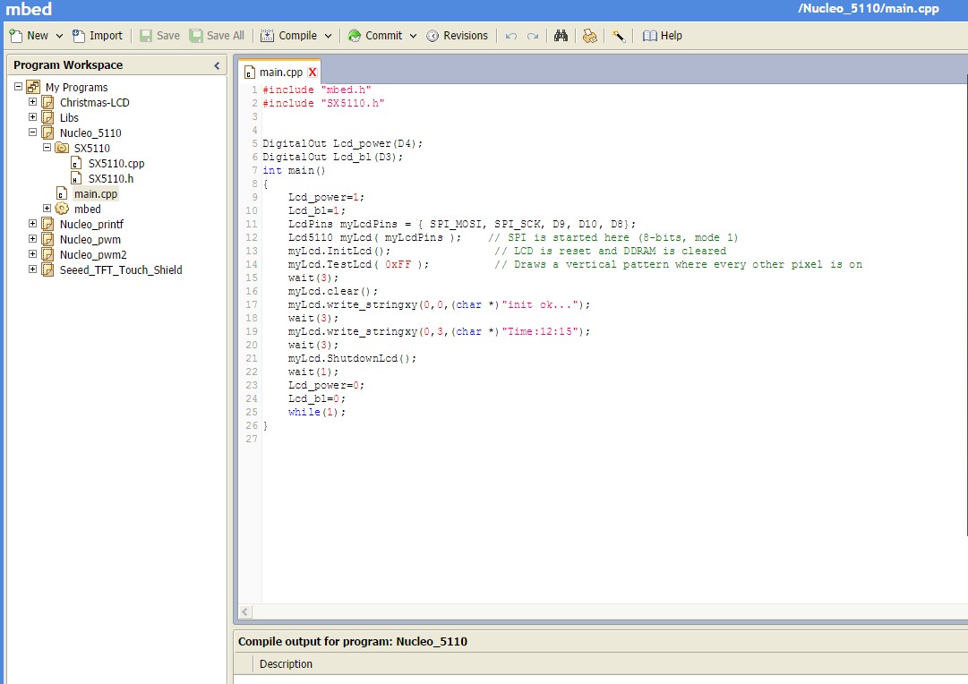

库地址在http://developer.mbed.org/users/shower_xu/code/SX5110/
用起来很简单
  1. LcdPins myLcdPins = { SPI_MOSI, SPI_SCK, D9, D10, D8};
  2.     Lcd5110 myLcd( myLcdPins );    // SPI is started here (8-bits, mode 1)
  3.     myLcd.InitLcd();                // LCD is reset and DDRAM is cleared
先设置驱动脚位,顺序是
struct LcdPins{    PinName mosi;    PinName sclk;    PinName dc;    PinName sce;    PinName rst;};
前两个是spi接口的IO,但是如果你硬件的IO口被占用需要用模拟的IO也可以,只需要把头文件里的#define HW_SPI注释掉即可。
接着调用InitLcd()方法来初始化lcd,就可以使用了。
库支持大部分函数,可以直接显示字符
  1.     public:
  2.         void InitLcd();
  3.         void clear();
  4.         void ShutdownLcd();
  5.         void SendCmd(char cmd);
  6.         void SendData(char data);
  7.         void TestLcd(char test_pattern);
  8.
  9.     public:
  10.         void SetXY(char x, char y);
  11.         void write_char(char c);
  12.         void set_xy(unsigned char x,unsigned char y);
  13.         void write_stringxy(unsigned char x,unsigned char y,char *p);
  14.         void write_string(char *p);
  15.         char* NumToStr(int num);

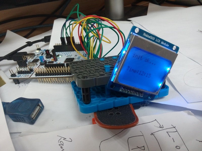

下面是图片
