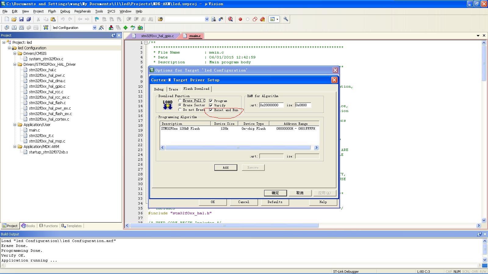

NUCLEO 072 程序下载后,灯不亮,Ddebug后就正常了
wamcncn 提问时间:2015-1-8 18:49 /
CUBEMX生成的工程
闪灯的代码如下:就+了2行代码,结果就是标题.
  /* USER CODE BEGIN 3 */
  /* Infinite loop */
  while (1)
  HAL_GPIO_TogglePin(GPIOA, GPIO_PIN_5);
  HAL_Delay(500);
  /* USER CODE END 3 */
出错因为画圈那没勾选
出错因为画圈那没勾选

netlhx 回答时间:2015-1-8 19:50:40
纯原创,
那片清茶 回答时间:2015-1-8 20:06:27
你下载后,复位一下就可以了吧。
那片清茶 回答时间:2015-1-8 20:06:58
编译软件debug设置一下,让它下载后复位。
wamcncn 回答时间:2015-1-8 20:07:30
谢谢里,小五给解决了
zhous 回答时间:2015-1-8 20:09:41
下载后复位就行了
AndyYau-268557 回答时间:2015-1-8 21:20:10
下载后复位即可,来晚了
