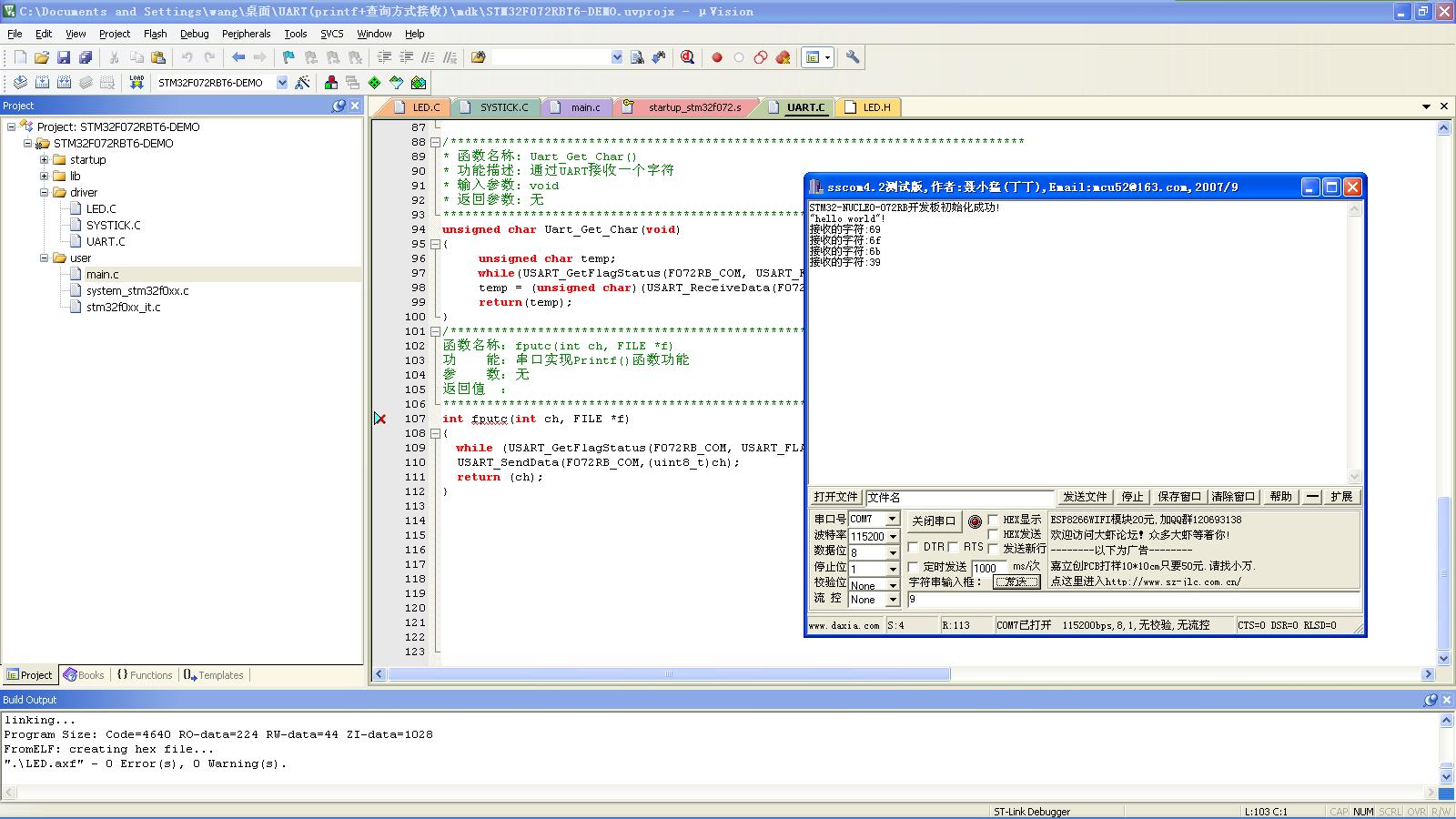

学单片的,不会串口,那你等于没学,有时候用串口观察程序运行情况.9 v! W" ?) E6 M0 F$ h5 m/ I! F* a
上图,里面那个fputc 函数前面大红叉,是什么原因,有知道的吗

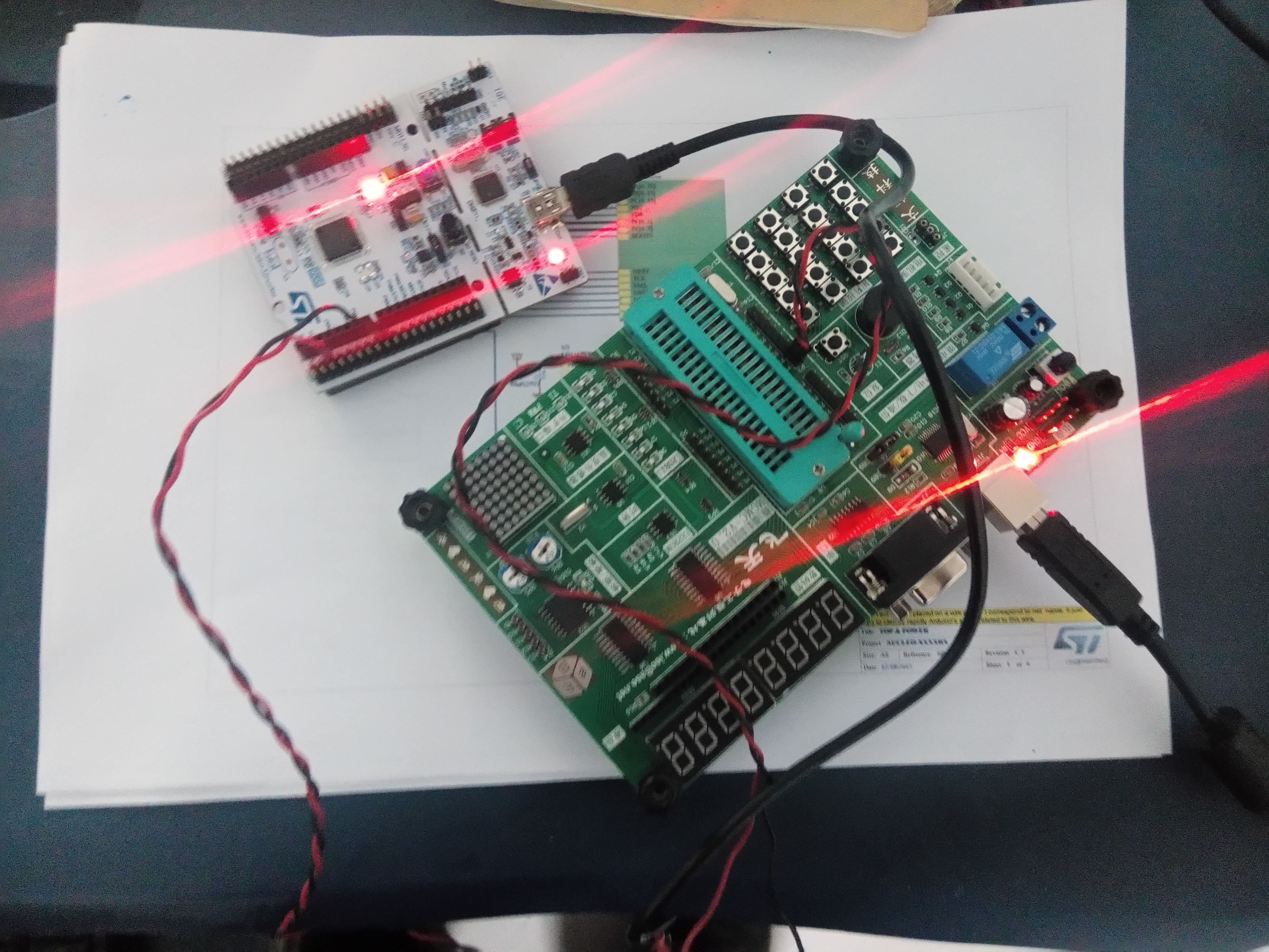

9 n: K2 i2 K: u" L& m. {另外扳子上I/O不在一起,那个好找了一大会,期间还072TX  接340的TX了,晕了,新手要注意连接' I$ n2 S5 r" Q. W% _- u
