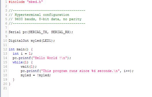

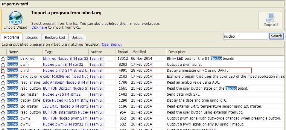

找例程:
代码这么简单:
初始后,发出:Hello World!
后,每隔1秒发出:This program runs since XX seconds.
同时LED闪动一次。
默认的串口设置:9600,8位,无校验。
默认直接用的是VCP 对应的串口!

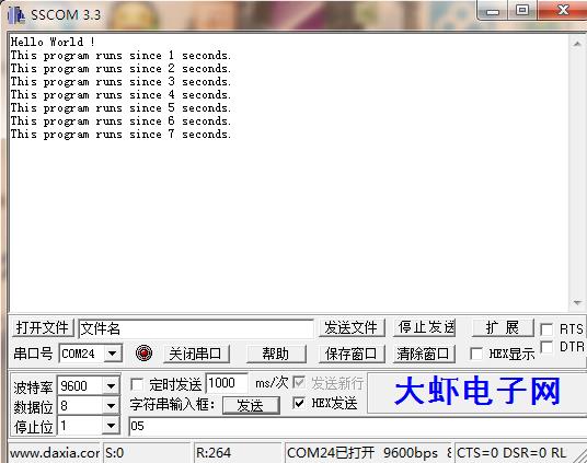

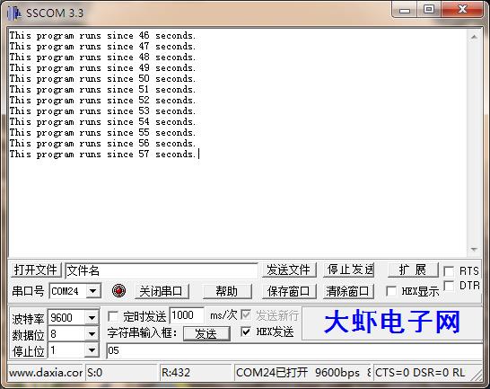

编译,下载,用串口助手看结果:
没看到开头的”Hello World!“,复位后再来:
过程简单,意义重大。以后就可以方便地通过串口做些文章了。
