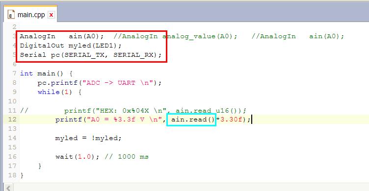

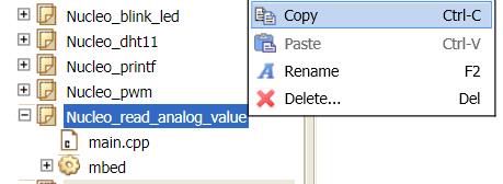

以第一个的Nucleo_read_analog_value 为基础,改:
先复制,改重新命名(名称加个 _UART,以区别):
程序,最后改为这样的:

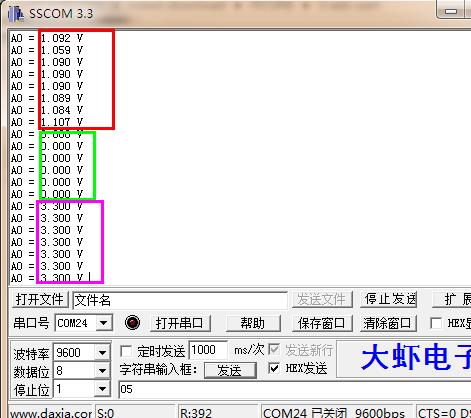

编译,运行结果(A0位置参照第一贴):
3个结果分别是A0接的:
- 1.09V的旧电池
- GND
- 3.3V
