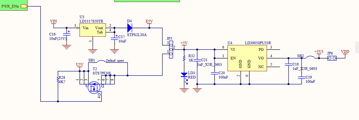

这一部分是电源部分的设计:
                            图2
Nucleo板子有3中供电方式
1、MiniUSB接口供电
2、外部7~12V供电
3、外部5V供电

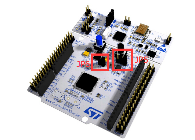

JP5跳帽到左边是E5V,使用外部5V供电;跳帽到右边是U5V,通过USB口供电。
JP6拔掉可以用万用表进行Idd测试。
PWR_ENn:使用一个P通道的MOS管STS7PF30L,通过USB向MCU供电。
VIN输入经过一个LDO(U3)LD1117S50TR,稳压到5V,典型的输出电流可以达到950ma。
E5V这边的设计可以注意到用了一个D4 (STPS2L30A),正向压降为0.375V,防止LDO倒灌,大家觉得这样设计好还是不好?
所有电压最后经过LDO(U4)LD39050转换成3.3V给MCU供电。
板子不工作了,可能是芯片VDD到GND击穿短路了,也可能是外围LDO的问题,经过一番检查,电源部分均能独立正常工作,看来原因就是前者了。

博根 回答时间:2015-1-11 18:44:31
楼主可以把JP6拔掉进行测试 如果VDD和GND短路 则是芯片坏掉了 否则就是前级坏了
