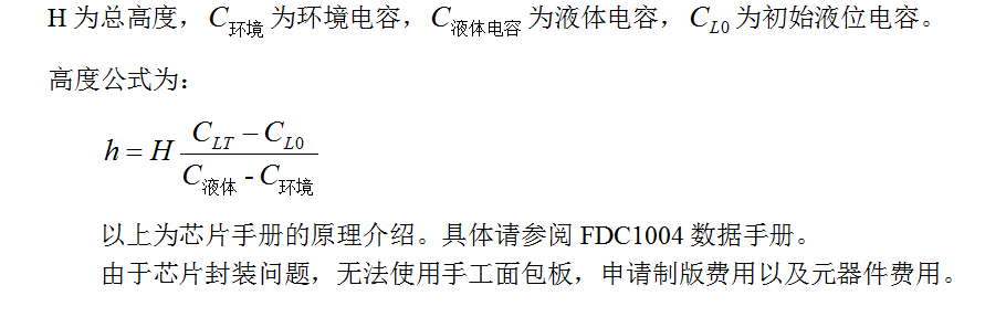

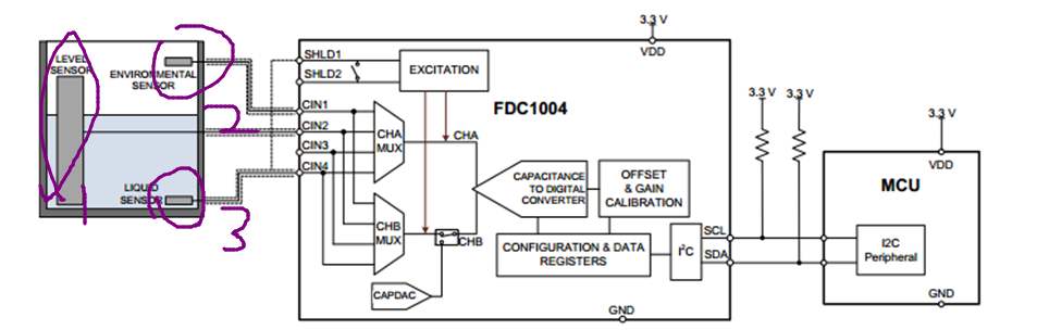

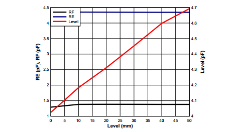

本帖最后由 magnbudie 于 2015-1-12 16:18 编辑 视频优酷上传中。先说点别的吧。 图中:1为液位传感器,2为环境参考传感器,3为液面参考传感器。图中分别使用了SH1,SH2,SH4三个电容测量通道。为了防止外界EMI干扰,采用的电容测量元件,提供SHLD1主动电容屏蔽信号。
