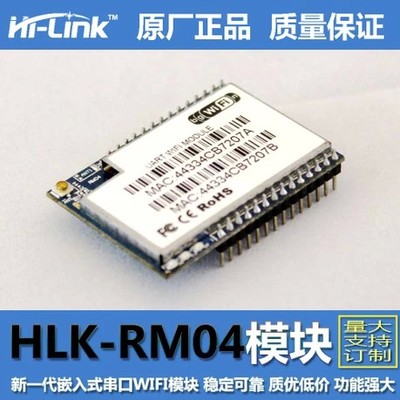

wifi模块选用了一款采用RE5350的模块,该模块可以工作在sever或者client模式,设置相对比较方便。但该模块功耗相对较大。
wifi图片
wifi图片
巅峰残狼 回答时间:2015-1-13 12:23:49
zhang_123-55168 发表于 2015-1-12 22:37
wifi模块选用了一款采用RE5350的模块,该模块可以工作在sever或者client模式,设置相对比较方便。但该模块 ...
你用的WiFi模块好像是海凌科的RM04吧?

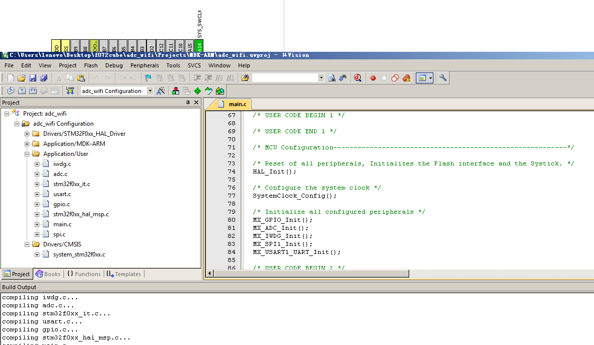

zhang_123-55168 回答时间:2015-1-14 21:35:11
keil编译成功,即将完成咯。

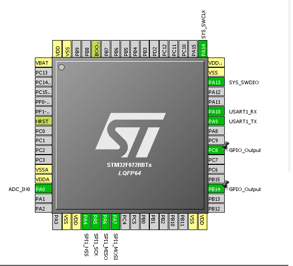

zhang_123-55168 回答时间:2015-1-14 21:28:46
cube配置比较简知识的,只有串口,spi,以及指示led。

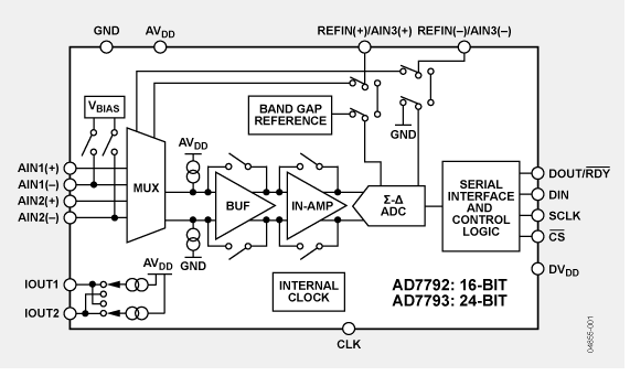

zhang_123-55168 回答时间:2015-1-14 21:15:55
adc框图
zhang_123-55168 回答时间:2015-1-14 21:05:02
ad7792是一款高大上的adc芯片,有16位精密ADCAD7792铂电阻接口,精密电压测量很方便,更高精度的可选兼容管脚的AD7793.
