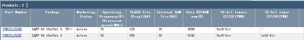

最近想研究低功耗MCU,在STM官网查找了一个多星期发现了STM32L-Discovery评估板,等到想买的时候才知道还有一个32L152CDISCOVERY评估板。前者为STM32L152RBT6的MCU,后者STM32L152RCT6,它两区别在于FLASH空间;我决定买了后者256Kflash。前者的资料可参看“阿呆”的帖子https://www.stmcu.org.cn/module/forum/thread-547107-1-1.html;及http://www.stmicroelectronics.co ... alog/tools/PF250990官网资料;

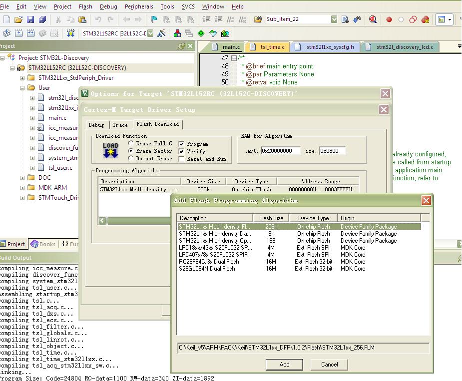

6.STSW-STM32072 里是评估板自带的例程下载到评估板中,打开此安装包安装C:\Program Files\STMicroelectronics\STM32L1_Discovery_Firmware_Pack_V1.0.3,我的是默认目录,里面的文件夹AN3413-Current_consumption_touch_sensing中有MDK-ARM,我是用MDK5.12打开再编译的,弄的一天才通过,现下载成功,和原有板内例程显示结果一致;
7.注意事项:你第一次打开后显示的是STM32L152RB的例程,需要右键Project中 “STM32L152RB” 打开 “Manage Project Items”切换“Projet Targets”中的STM32L152RC,再点 下面的按键“Set as Current Target” OK确定。
还有一点需要选择:添“Add Flash Programming Algorithm” 中对应的MCU  Flash size即 256K;

器件区别
器件区别
要选择正确的FLASH
要选择正确的FLASH
