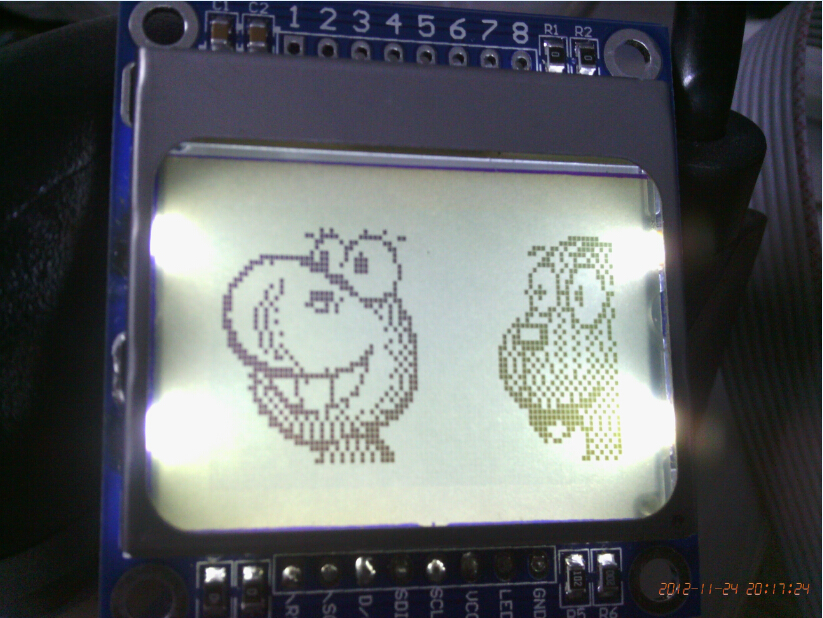

caizhiwei 回答时间:2015-1-14 22:22:39

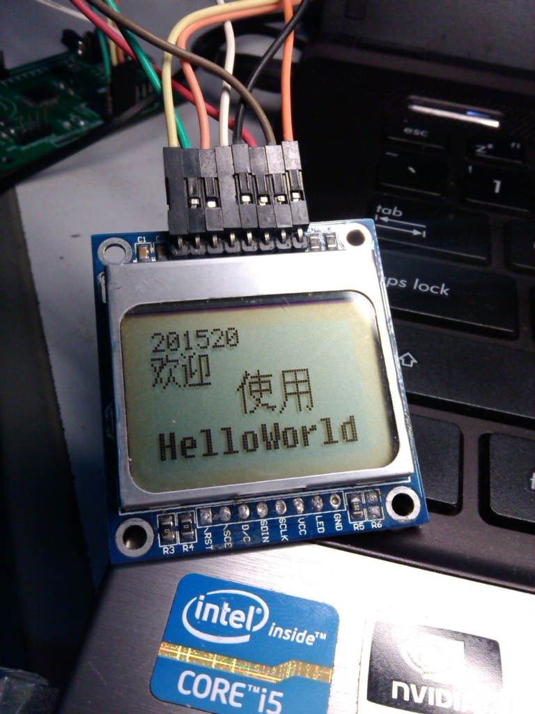

caizhiwei 回答时间:2015-1-14 22:24:54

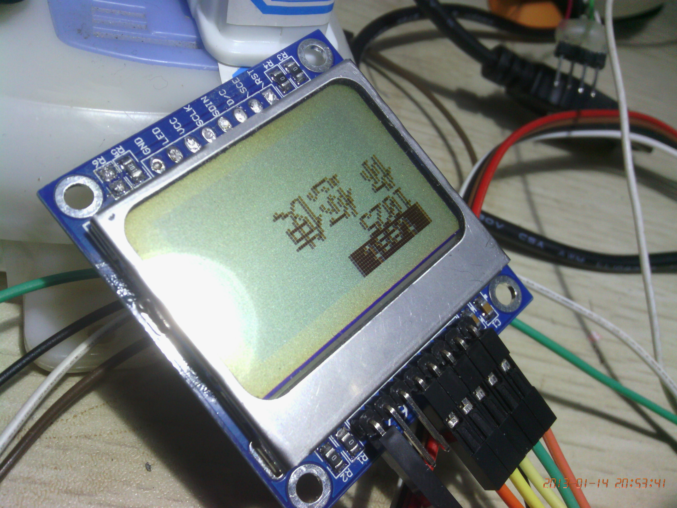

再来一张反显:

moyanming2013 回答时间:2015-1-15 12:10:37
这个有反显吗?直至倒过来拍张照?
党国特派员 回答时间:2015-1-15 12:37:34
caizhiwei 回答时间:2015-1-15 12:51:16
moyanming2013 发表于 2015-1-15 12:10
这个有反显吗?直至倒过来拍张照?
“Test”字符就是反显的啦,字符和汉字都有反显的
