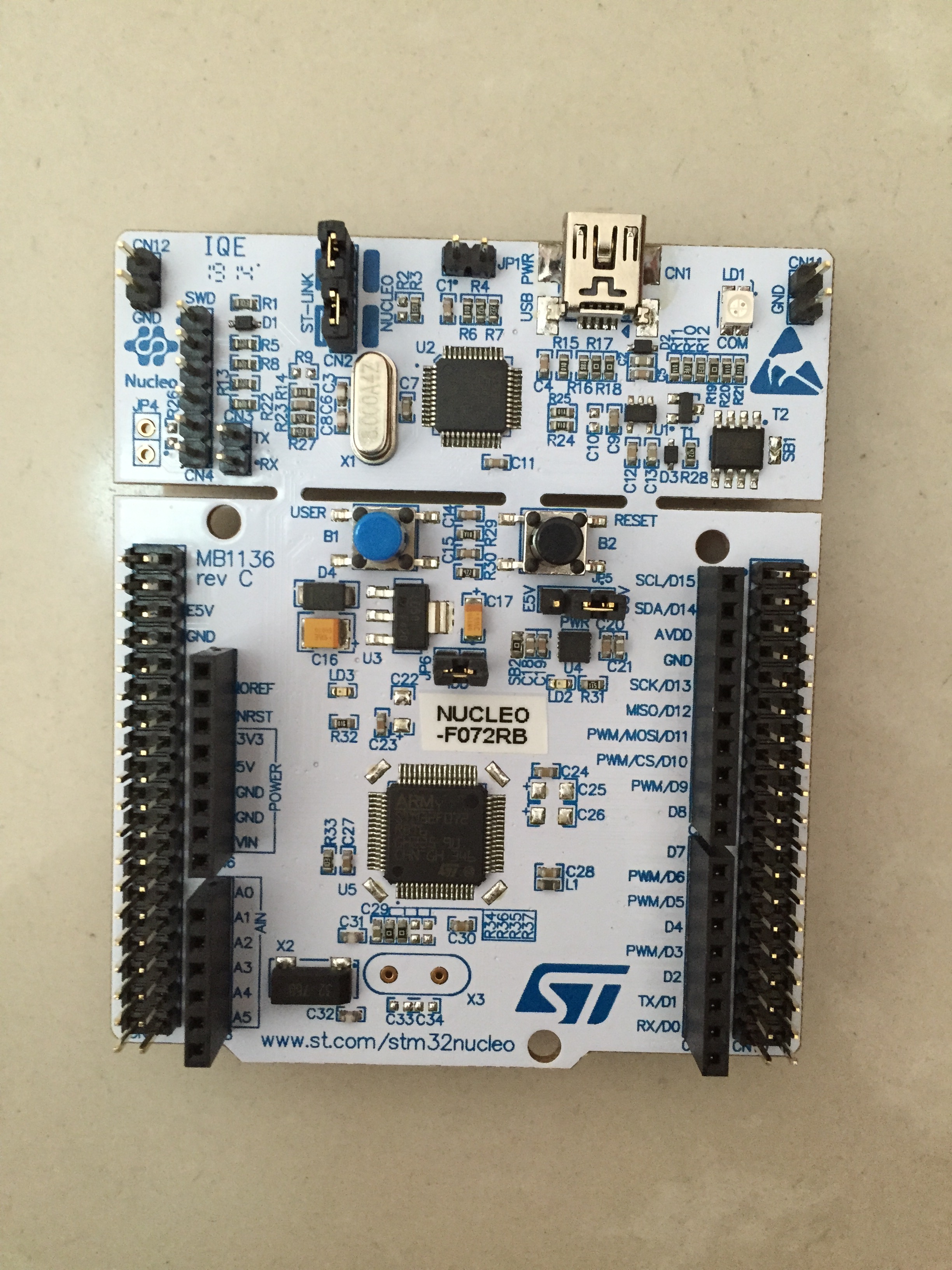

1、NUCLEOF072开发板

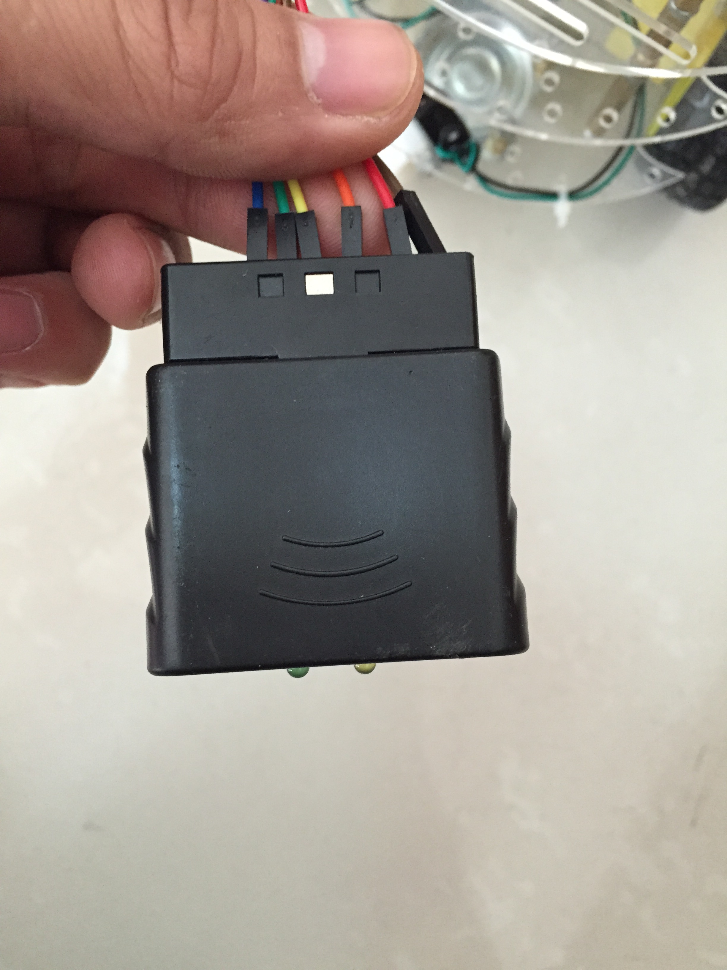

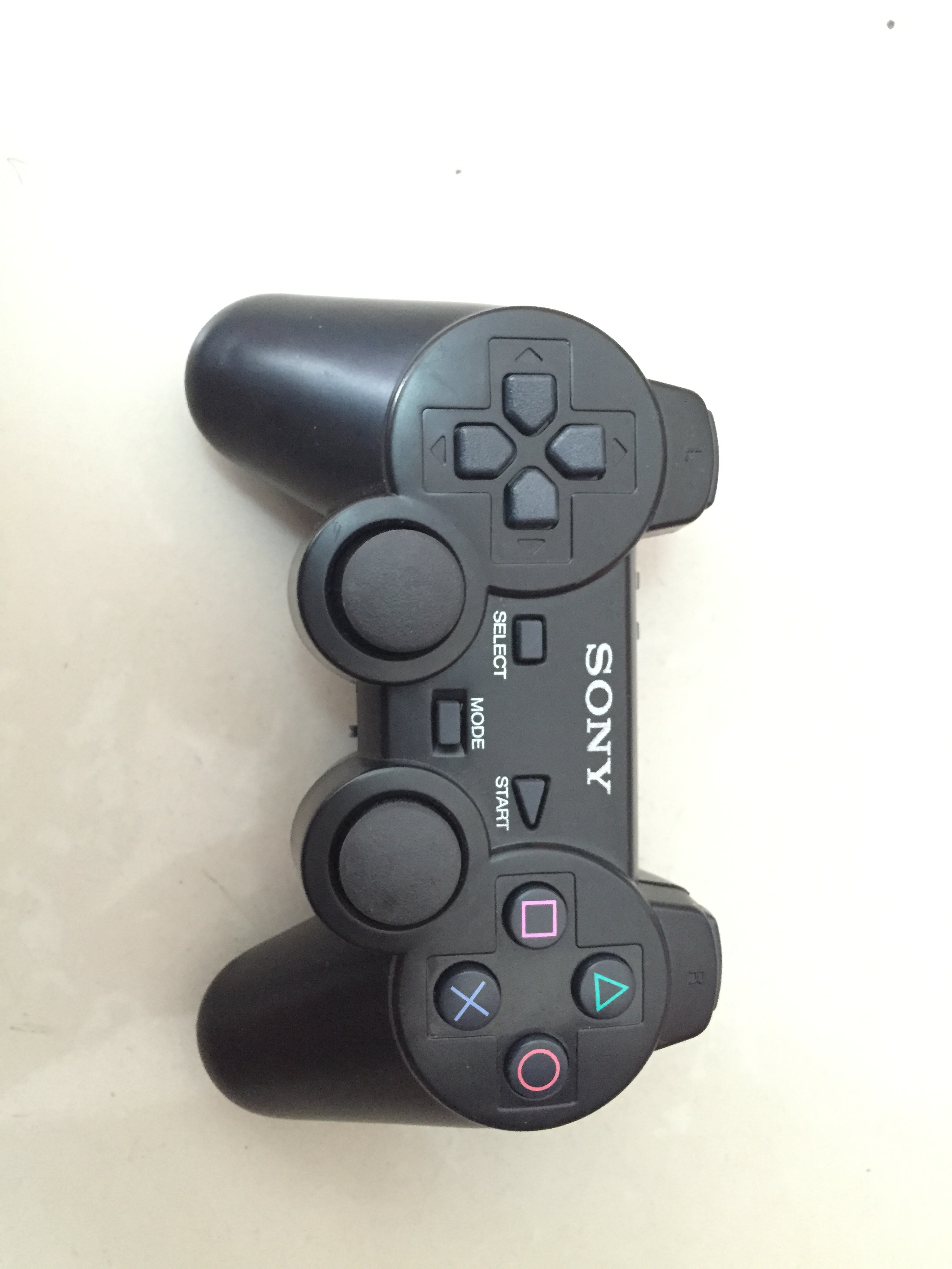

2、PS2遥控
                遥控器                                                    接收端

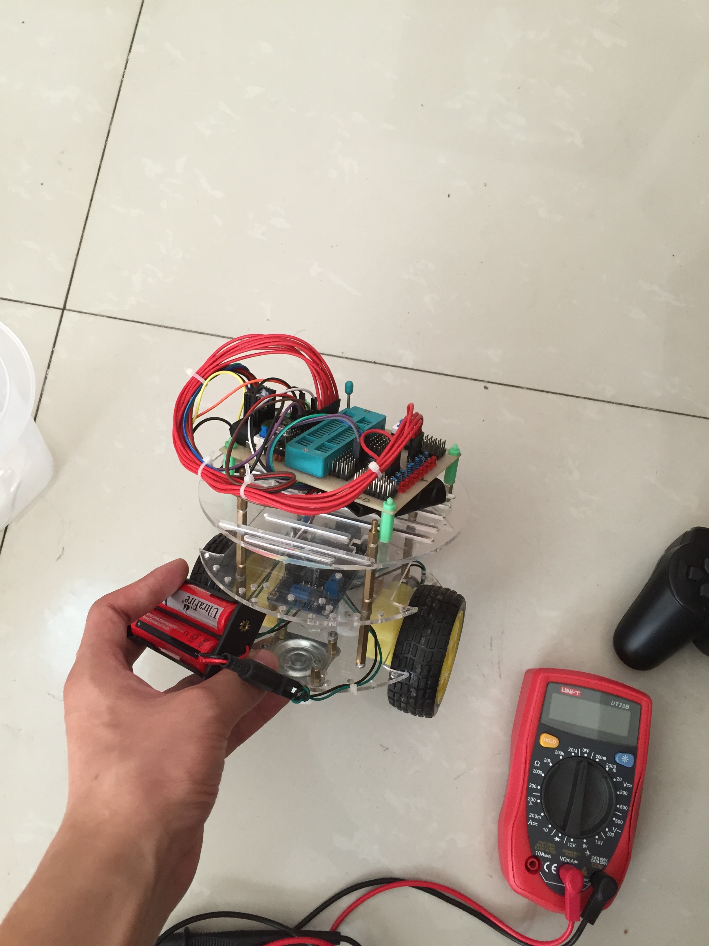

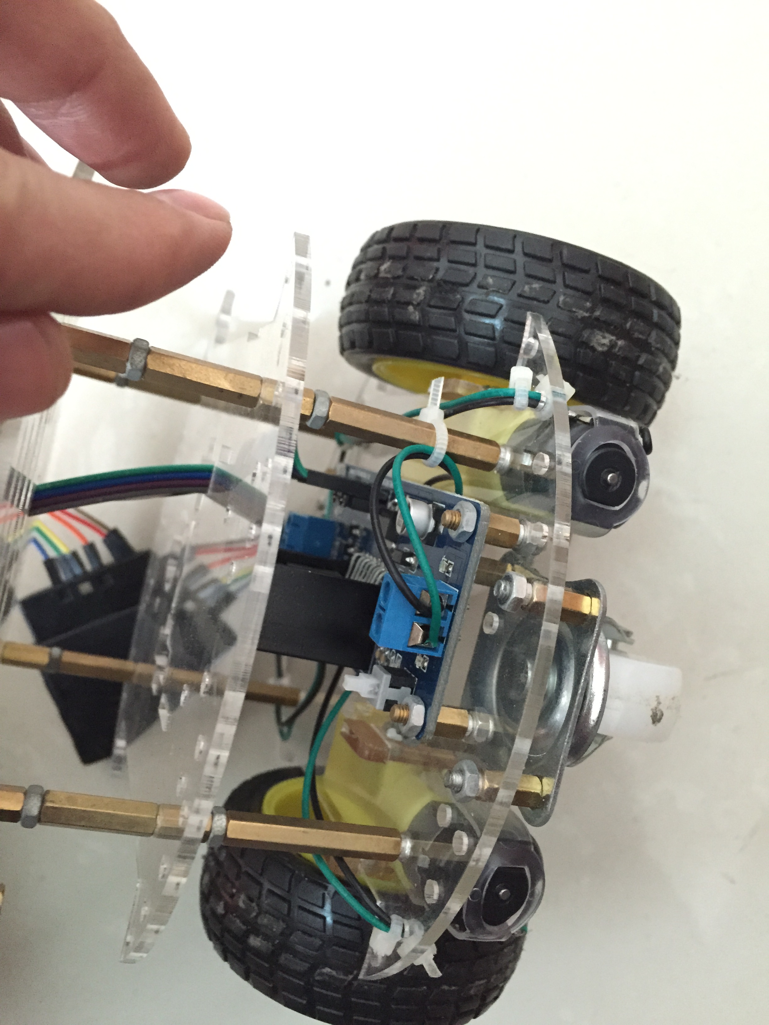

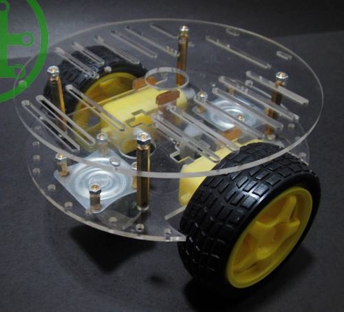

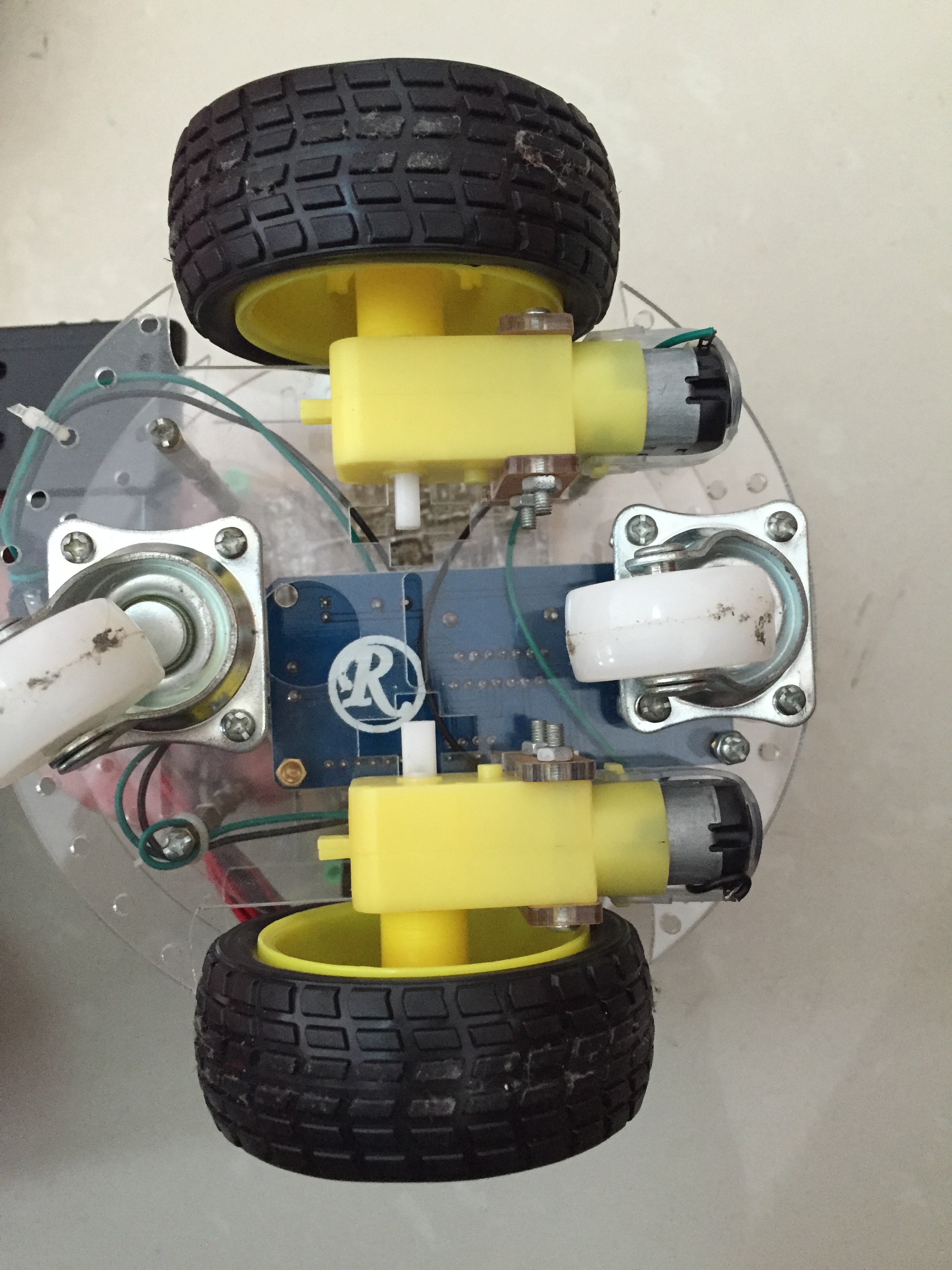

3、小车底盘
部件:亚克力底盘,TT电机,L298驱动,万向轮,

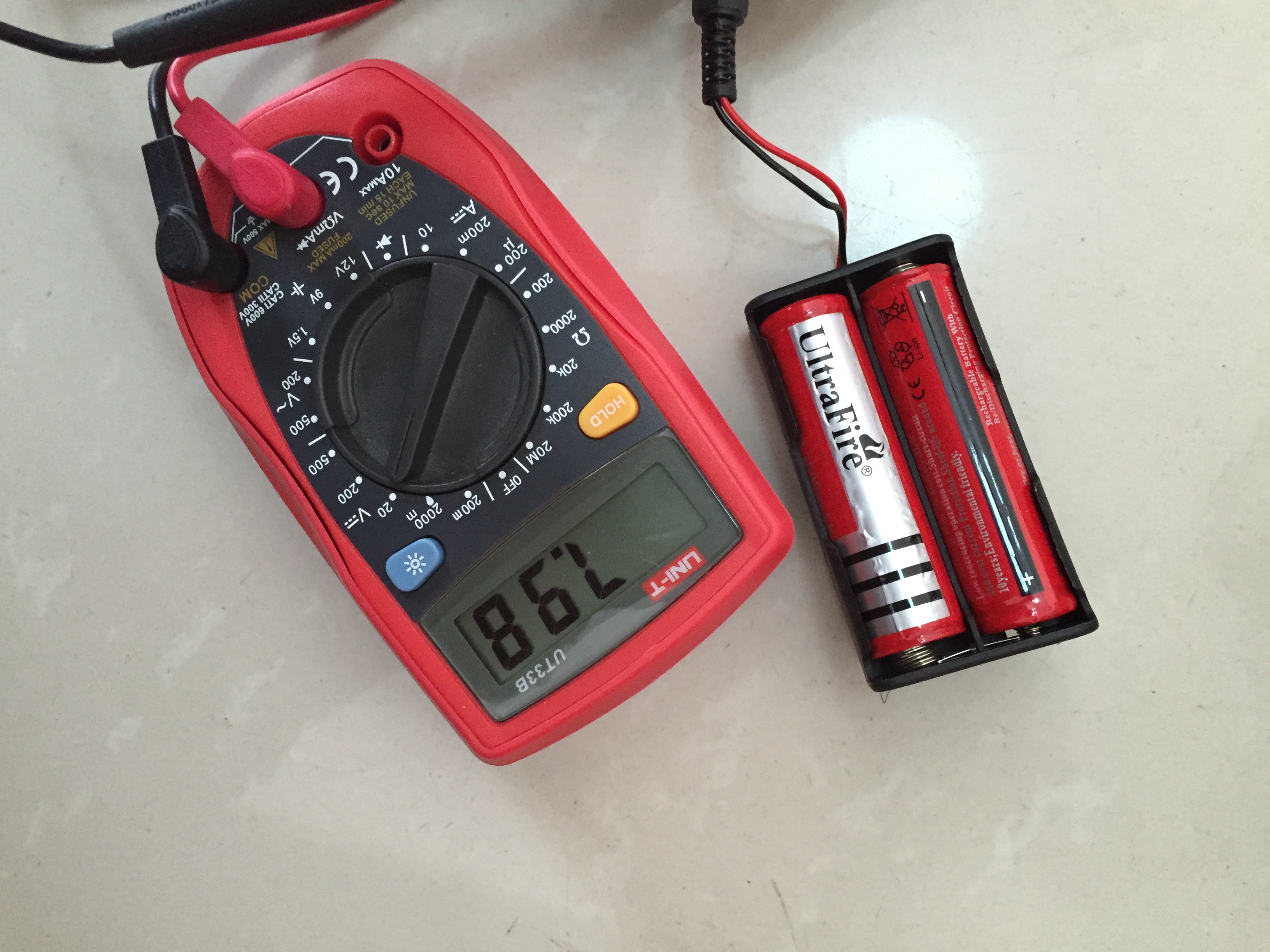

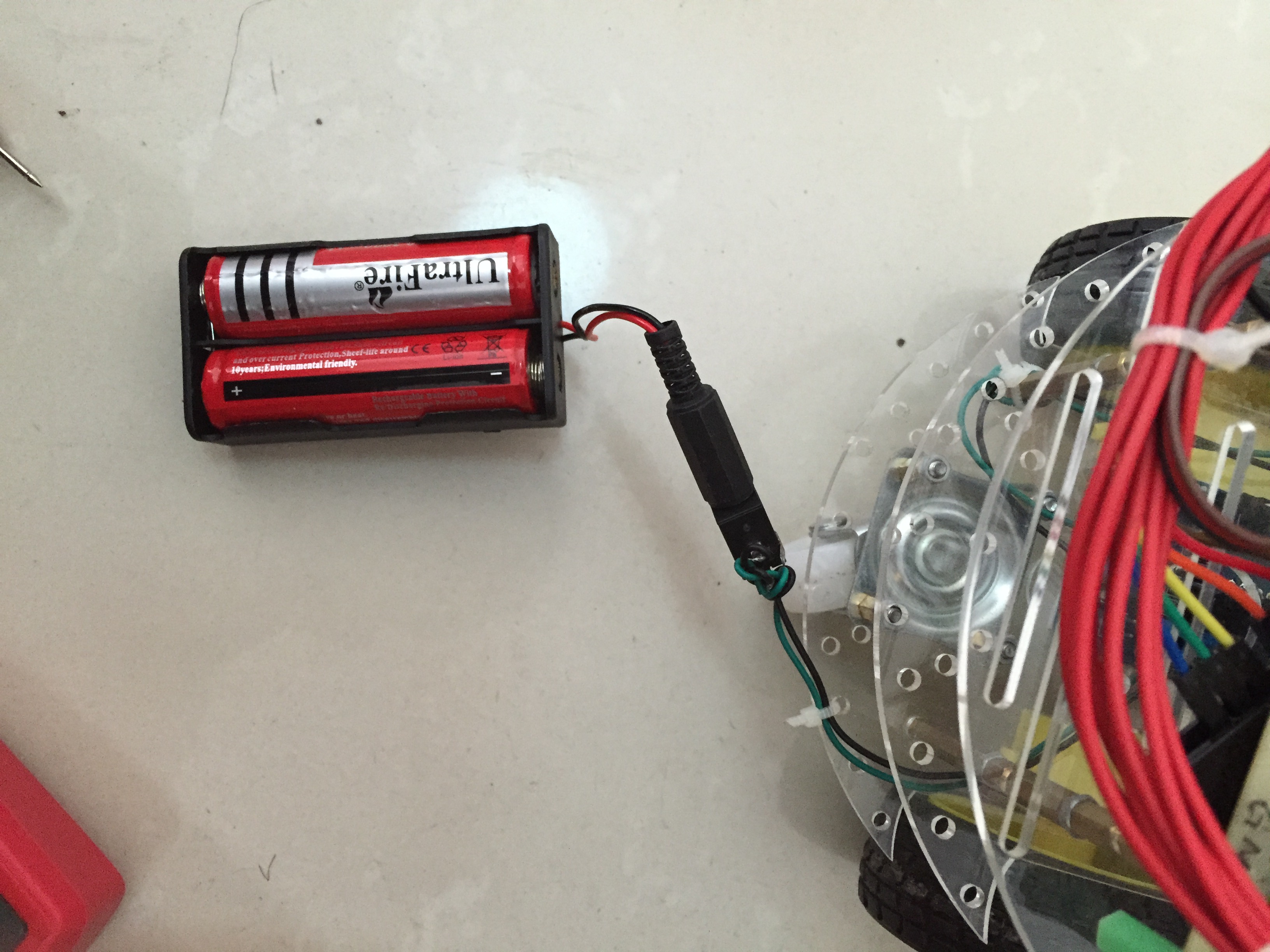

3、电源
4、稳压模块

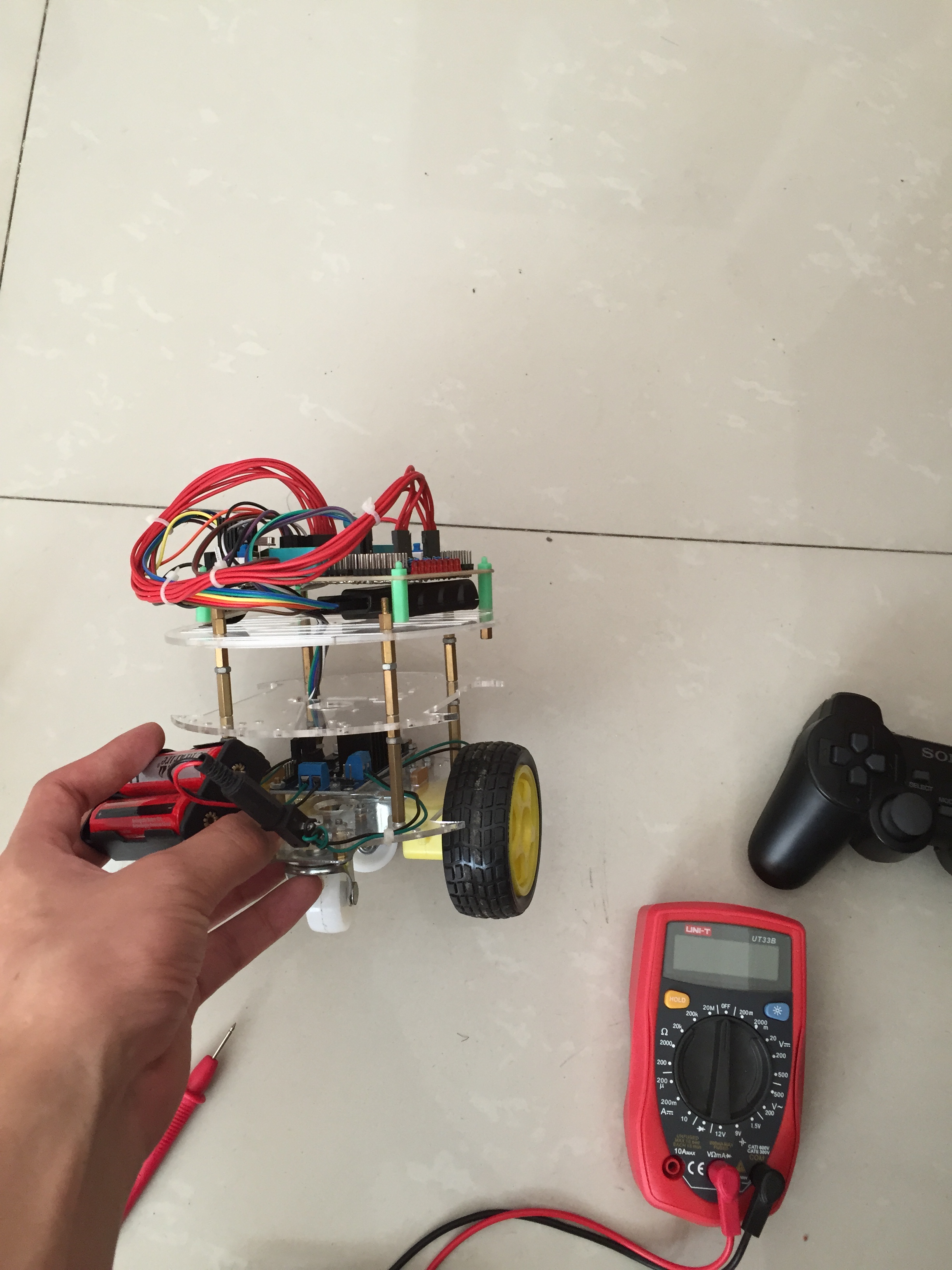

二、硬件

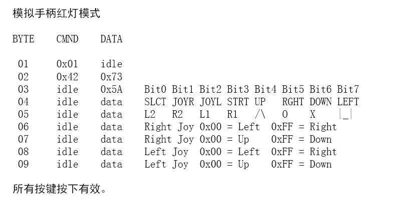

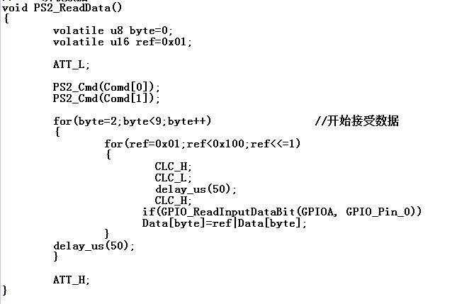

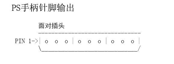

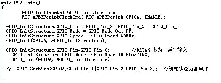

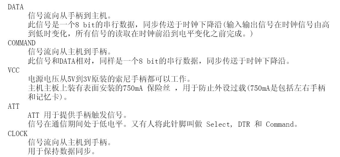

2、PS2手柄通信(这个搞了很长时间)
   a\接收端插针
   b\接收端插针对应管脚

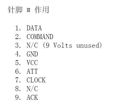

          c\部分管脚作用

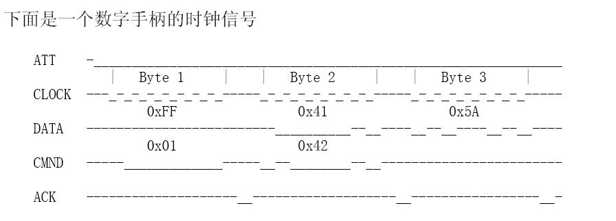

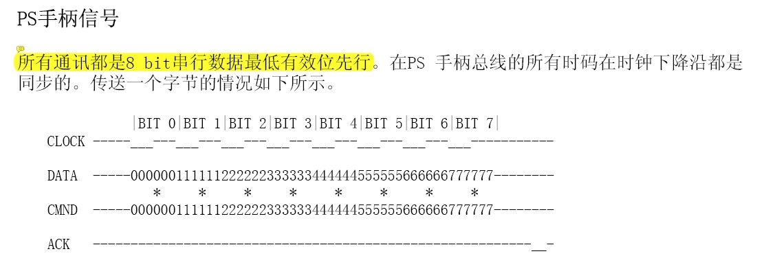

   3、手柄时钟信号

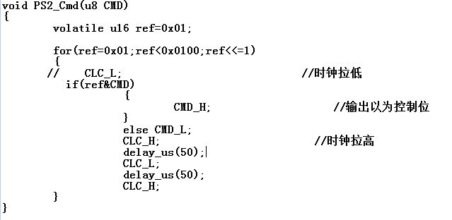

4、通讯原理
5、初始化程序
6、读取程序
7、发送程序
8、在通信的过程中会涉及到键值的解读,根据键值表就可以慢慢地控制了。选择了两种方式,数字和模拟的

沐紫 回答时间:2015-2-3 08:46:12
亲,这个用上了F072板子吗?图片上看不出来哦。原理图也请分享一下
