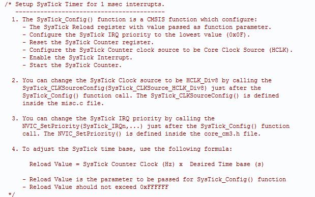

SysTick常被用来精确定时。在网上看到了大家关于讨论的systick 时钟与系统时钟的关系,有的是8分频,有的则直接使用系统时钟,那么情况究竟是什么样的呢

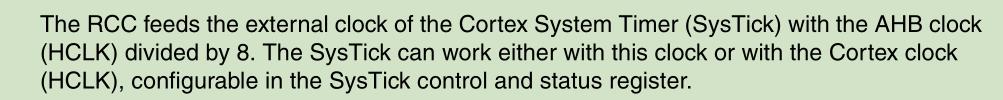

下面是从stm32F4 固件库中查到的关于SysTick的说明
从上面这一段看出 Systick可以选择AHB时钟的8分频,也可以直接使用HCLK。也就是说都是支持的。

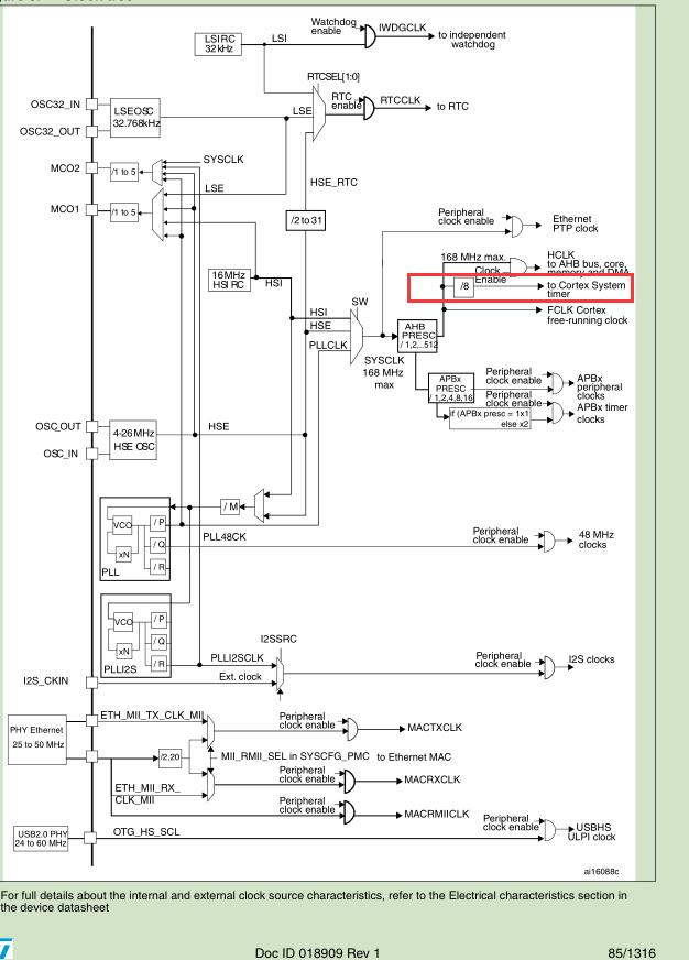

下面是时钟树
时钟树上这直接写了是8分频。

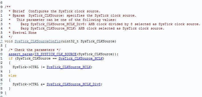

下面是在STM32F4xx DSP and Standard Peripherals Library 中查阅到的相关的说明
SysTick时钟选择函数的说明 参数选择

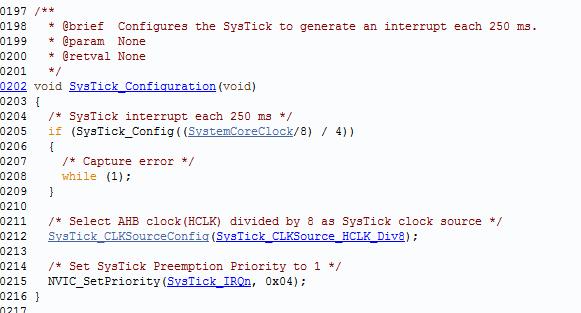

8分频的使用
系统时钟的使用,也就是默认的系统时钟延时为1ms

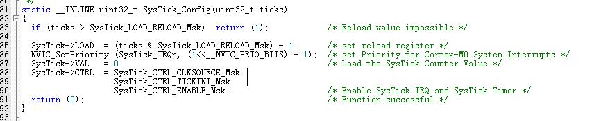

可以看出SysTick_Config 已经有了相关的配置了。
这是这个函数的定义,在core_cm3.h里面,是有返回值的,如果你设置的SystemFrequency / 1000不符合该函数要求就会返回1,这样这个while循环是跳不出的,一直在循环,只有你设置的值符合要求,程序才能跳出循环继续执行,这句话一般在SysTick_Config(SystemCoreClock / 1000);这句之后,上面这句已经配置好Systick的定时时间为1ms,紧接着 while(SysTick_Config(SystemFrequency / 1000)); 是判断你配置的定时频率是否可以实现,如果可以就继续往下执行,如果不可以就一直停在这里。
SysTick_Config(uint32_t ticks):设置系统嘀嗒时钟并使能中断          在STM32中与CM3内核描述不太一样,这个时钟源有两个选择:AHB/8和AHB,在该函数中是选择了HCLK(SysTick_CTRL_CLKSOURCE_Msk),所以定时时间=ticks / HCLK,当要定时10ms,而HCLK为24MHz时,ticks = 10000 * 24 = 240000。          如果需要选择HCLK/8,可以直接修改这个函数,或在这个函数后跟随misc中的SysTick_CLKSourceConfig(uint32_t SysTick_CLKSource)来设置。
