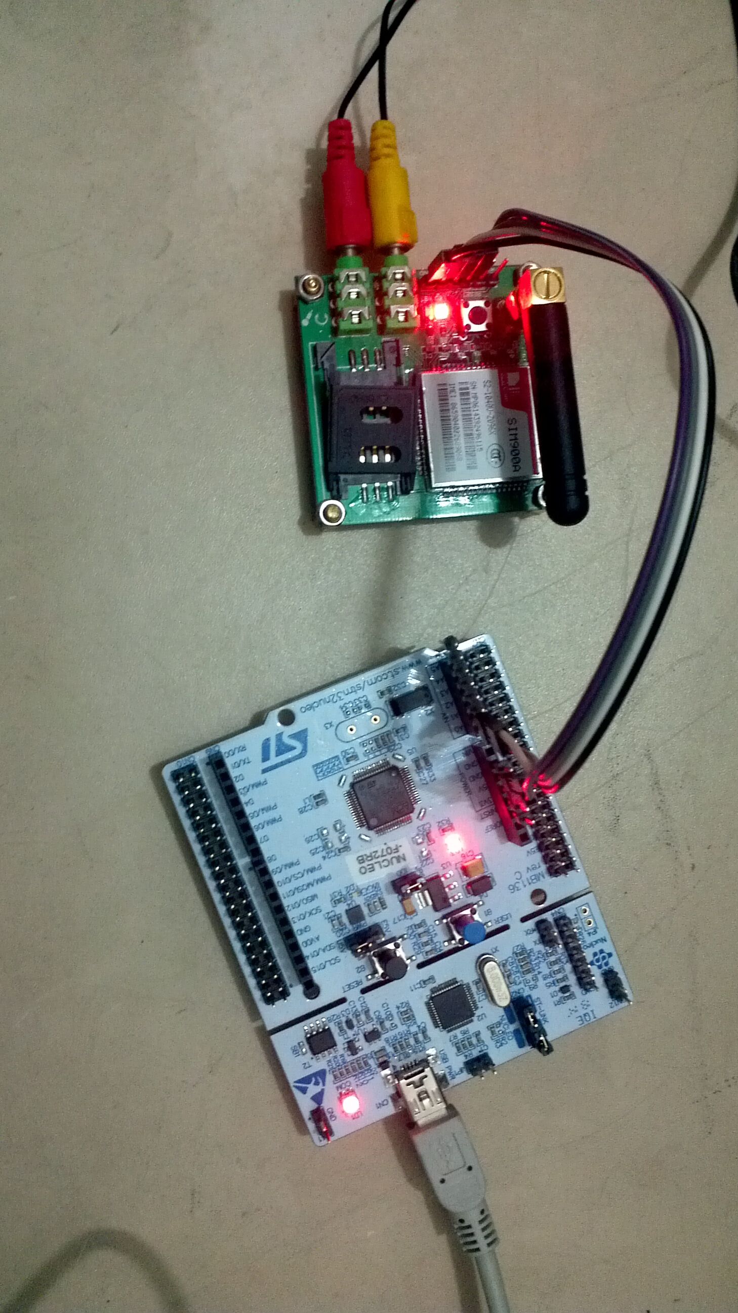

(1)我是淘宝上选择SIM900A模块,选择时注意不要选太贵的,不值,就算把所有功能引出来,确实方面全方面的学习,但实际上大多数的产品,依我所了解,大都数都是GSM与GPRS的应用。不要选太便宜的,在这方面我就吃过亏了,在功率上并没有处理好或者是信号处理不好,给调试上带我了很大的麻烦。 SIM900A地收发时的瞬间功耗还是很大的,电源上做一些处理,如添加大电容等等。当然初期,调试时可以选择外置电源,这样给给调试带来方便。
(2)判断接线有没问题,其实用一个很简单的方法即可。就是电脑 串口 <===> Nucleo F072RB <===> SIM900A串口,Nucleo 在中间只做一个转发的功能即。在mbed这方面却,做得很方面啦,就是关键的几句即可。
- Serial serial(SERIAL_TX, SERIAL_RX); //<span style="color: rgb(0, 0, 0); font-family: 微软雅黑; background-color: rgb(255, 255, 255);">串口 <===> Nucleo F072RB</span>
- GPRSInterface eth(PA_0, PA_1, 115200, "apn", "username", "password");//<span style="color: rgb(0, 0, 0); font-family: 微软雅黑; background-color: rgb(255, 255, 255);">Nucleo F072RB</span><span style="color: rgb(0, 0, 0); font-family: 微软雅黑; background-color: rgb(255, 255, 255);"> </span><span style="color: rgb(0, 0, 0); font-family: 微软雅黑; line-height: 1.5; background-color: rgb(255, 255, 255);"><span style="background-color: inherit;"> </span><===><span style="background-color: inherit;"> SIM900A串口</span></span>

复制代码 (3) 就是SIM900A是自动识串口的波特率的,2400~115200 ,但较高波特率时,要多发几次 AT 命令,并且要有一定的延时。

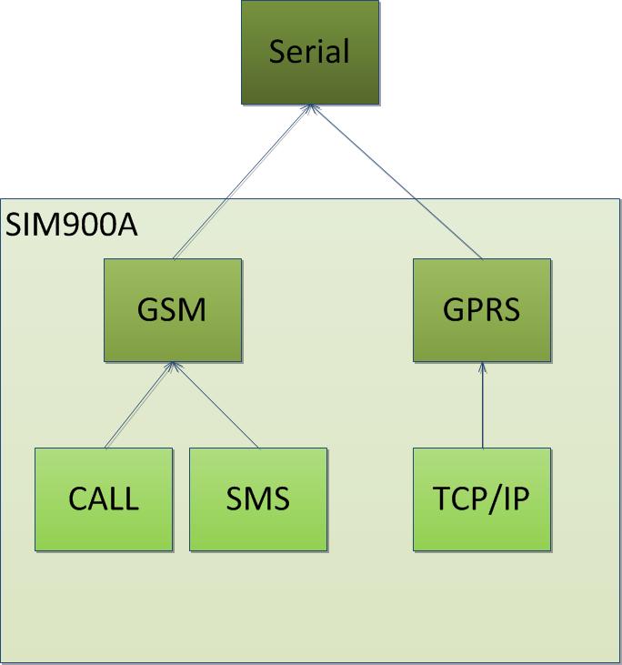

以下说一下我学习mbed后的思想
Serial 是SIM900A的接口,继承了Serial类,是其子类。代码上只要以下书写即可
- <font color="#000000">class Modem</font>
- <font color="#000000">{</font>
- <font color="#000000">public:</font>
- <font color="#000000"> /** Create Modem Instance</font>
- <font color="#000000"> * @param tx uart transmit pin to communicate with Modem</font>
- <font color="#000000"> * @param rx uart receive pin to communicate with Modem</font>
- <font color="#000000"> * @param baudRate baud rate of uart communication</font>
- <font color="#000000"> */</font>
- <font color="#ff0000"> Modem(PinName tx, PinName rx, int baudRate) : serialModem(tx, rx) </font><font color="#000000">{</font>
- <font color="#000000"> serialModem.baud(baudRate);</font>
- <font color="#000000"> };</font>
- <font color="#ff0000"> Serial serialModem;</font>
- <font color="#000000">protected:</font>
- <font color="#000000">private:</font>
- <font color="#000000">};</font>
复制代码 把低层的接口封装至modem 类中,而上层的GSM 、GPRS继承了modem类。以下书写即可 ,即能
- <font color="#ff0000">class GPRS: public Modem</font>

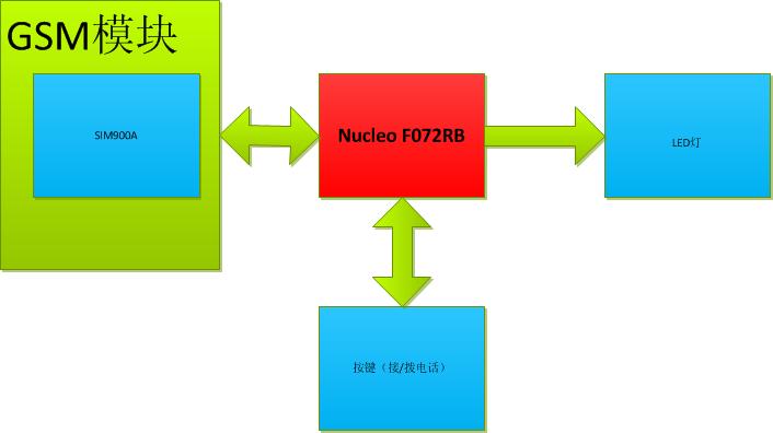

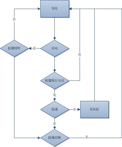

GSM 功能已经调试好,而GPRS 还在调试中,好像参赛方案提交的时间快到,我针对GSM功能,做一个简单的紧急呼叫机,设计的思法是这样,任何的操作都有一个按键,拨打接听都是一个按键,保持着 “keep it simple stupid”的思法。
程序流程图
写得很匆忙,C++也是现学现用的,说错的地方,请大学指点指点。方案做得不怎么好,请大学原谅!~
