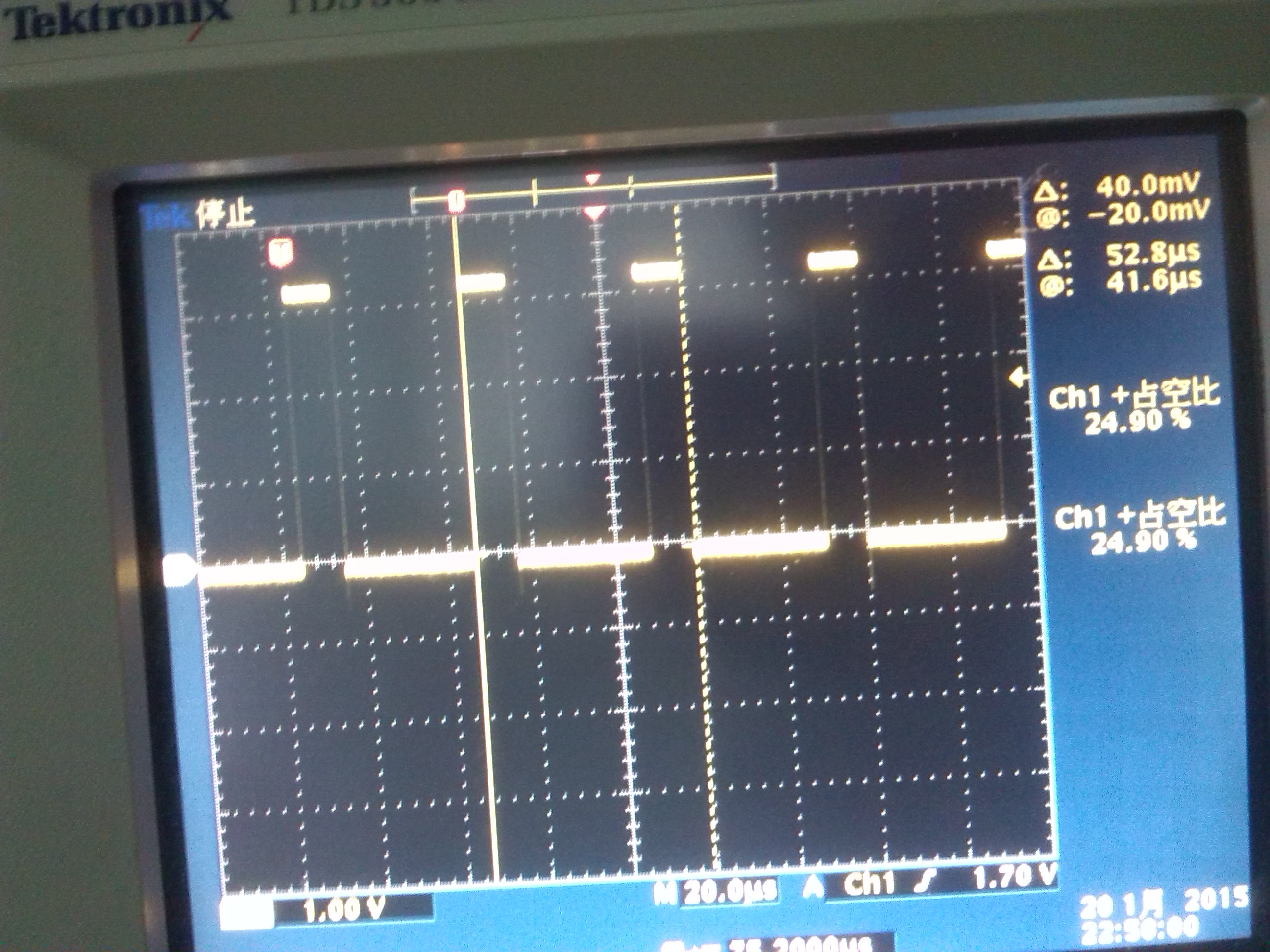

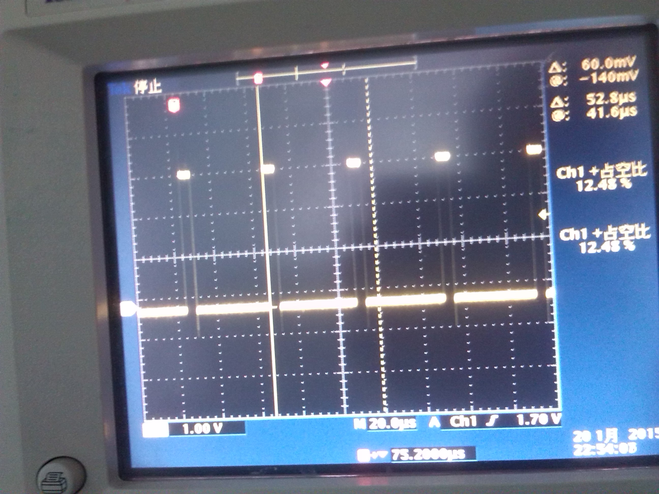

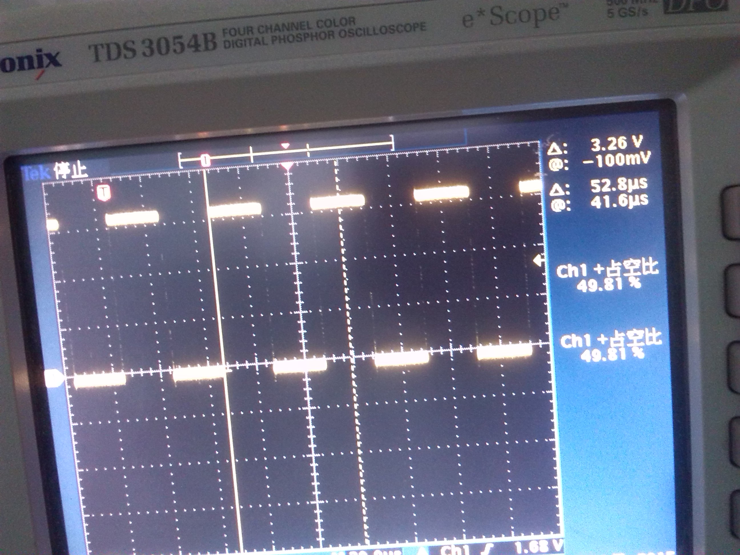

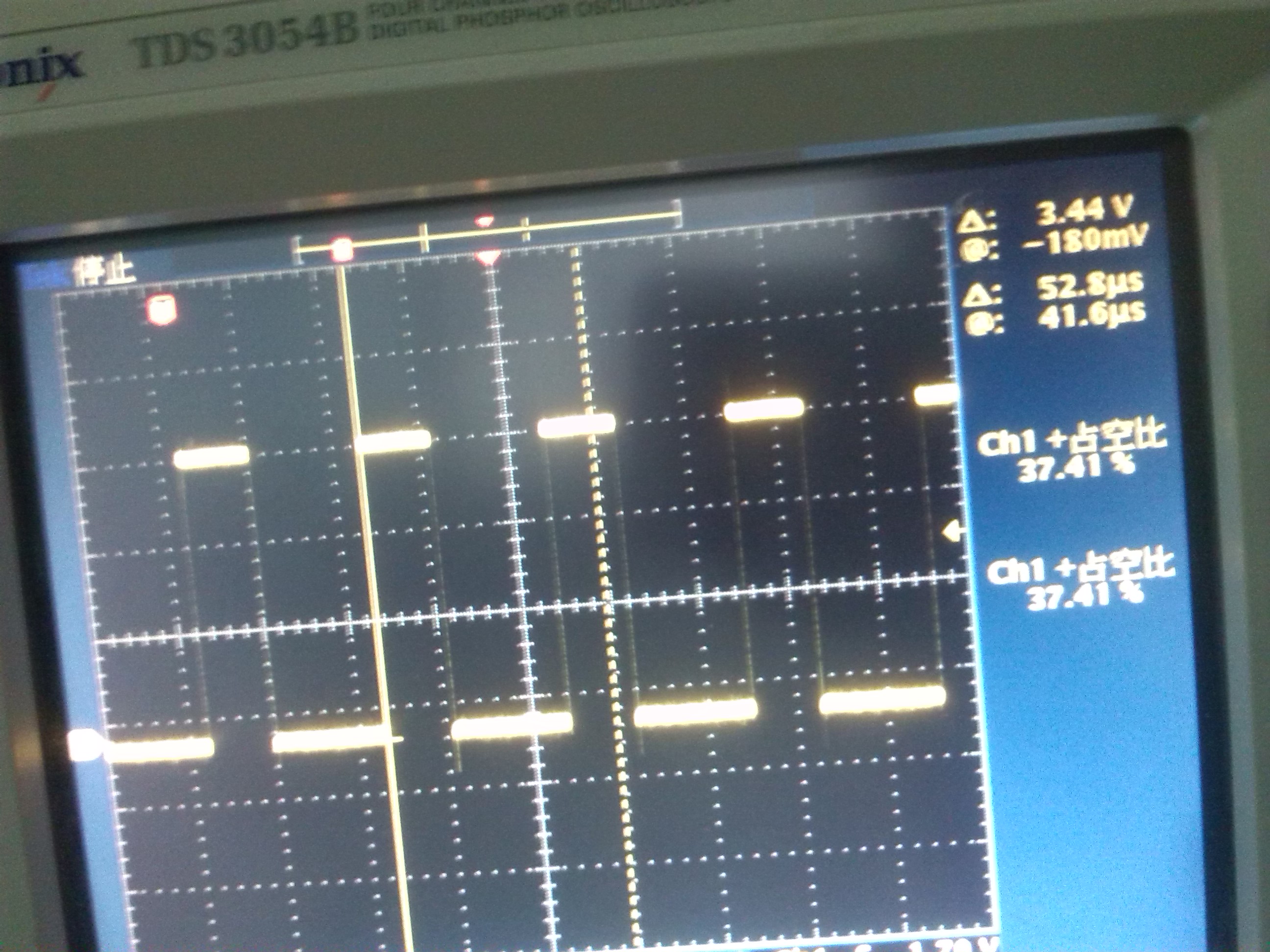

大器所成 回答时间:2015-1-25 13:00:22
晓枫VS枯叶 发表于 2015-1-25 12:56
PA0---CH1
PA1---CH2
PB10--CH3
但是板子上的不是啊,通道不是这个默认的值,我用示波器测出来的是:PA5-----CH1
PB3-----CH2
PB10---CH3
PB11---CH4,到底在程序里哪里设置的?

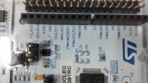

harvardx 回答时间:2015-1-25 15:23:41
其实看板子丝印就知道了
harvardx 回答时间:2015-1-25 15:25:05
请看图
