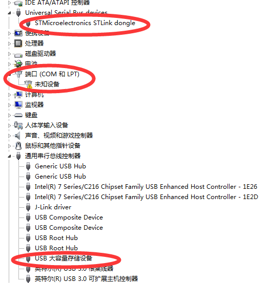

STLINK串口检测不到。求助
kqh1120 提问时间:2015-1-25 16:18 /

不知道楼主解决了么?你这个是虚拟的串口没有驱动而已吧,能下载,能识别优盘,感觉就是虚拟的CDC没有了,如果你这是自己做的板子就不好说,要是官方的V2-1就找个驱动,怼上应该就好使了

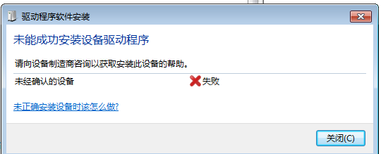

kqh1120 回答时间:2015-1-25 16:38:45
安装了好几次了。。keil程序可以下载。mbed也可以用。。。com哪里有感叹号。调试助手无法识别它

小丁 回答时间:2015-1-25 17:08:35
STM32 ST-LINK Utility 驱动没安装吧,没有COM
https://www.stmcu.org.cn/document/download/index/id-208828
小丁 回答时间:2015-1-25 17:27:35
zfz0122 发表于 2015-1-25 17:16
安装后。com哪里有感叹号。调试助手无法识别它
手动更新一下驱动看看

kqh1120 回答时间:2015-1-25 20:40:00
哎。搞不定了、、只能重装系统了、、、系统的问题。。精简了驱动部分!!
