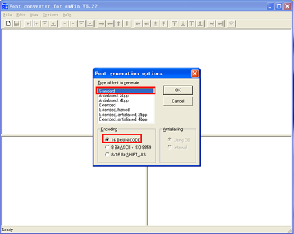

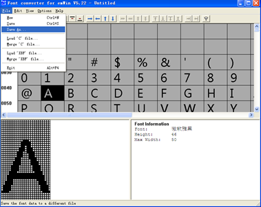

18.1.1 第一步:打开选择Standard,16bit unicode

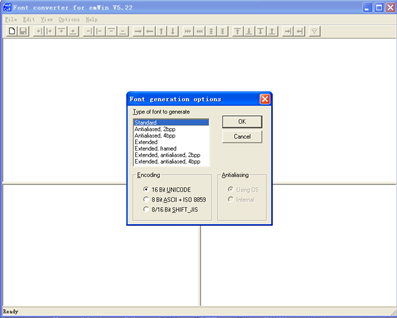

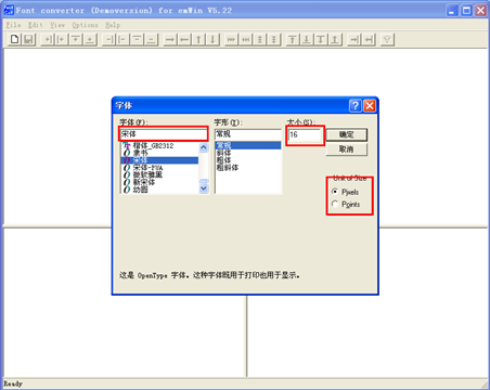

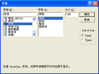

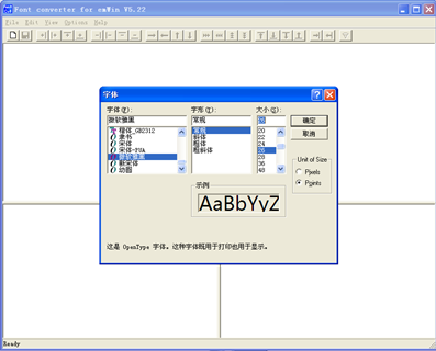

18.1.2 第二步:打开选择字体和字体大小

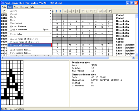

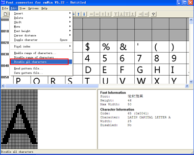

18.1.3 第三步:选择禁止所有的字符

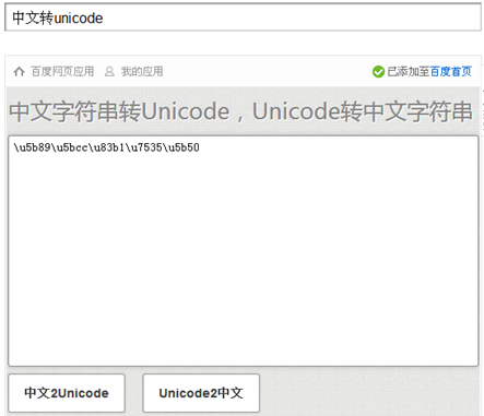

18.1.4 第四步:用unicode软件转换函数
    用中文转unicode的小软件得到“安富莱电子”这5个字的unicode编码我这里在百度上面找了一个网页应用。

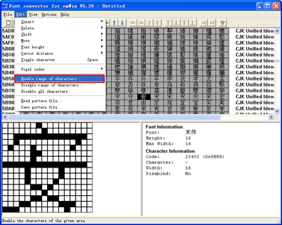

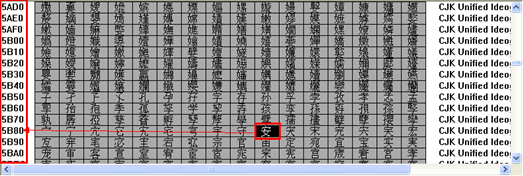

    在Font Converter软件上面使能这个五个字的unicode编码,以“安”字为例它的unicode编码是5b89,这里有两种办法找这个字。

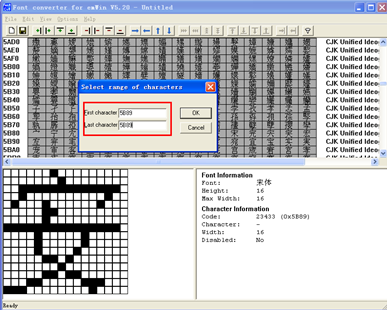

    方法一:直接的在软件里面查找,根据左边的unicode编码。
    方法二:通过限制范围查找。

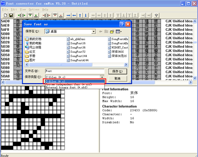

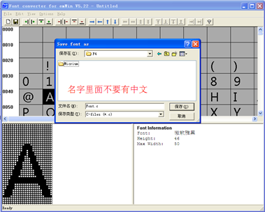

18.1.6 第六步:然后点击保存为C文件
    要将前面的五个字全部找到并使能以后再做保存。

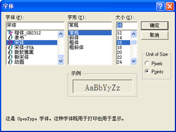

    下面我们用18.1小节讲的汉字生成方式生成7中类型的字体。前三种是Standard的宋体,大小是16,36和72.
    第四种是144*144点阵的,有没有这么大的字体,需要手动往大小选项里面填写144,并选择右侧的Pixels。

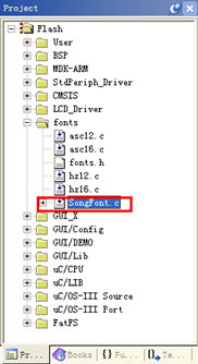

   MDK工程中专门的建立一个文件用存储上面生成的汉字数据:

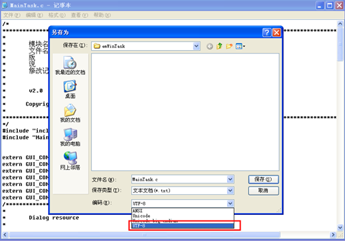

4. 运行程序前,一定要保证这个MainTask.c文件的编码格式是UTF-8。有时候经过复制粘贴,网络上传和下载等原因,编码格式不再是UTF-8了。修改编码格式的方法很简单:

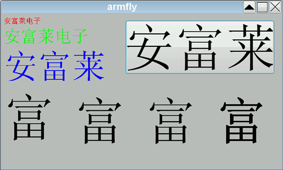

    实际显示效果如下,显示效果还是非常棒的,特别是抗锯齿字体。
    特别注意,如果使用的是800*480分辨率的屏可以完成显示出来,如果是小于这个分辨率的屏只能显示出一部分,大家可以按照上面的设计方法做一个适合自己屏大小的显示或者直接拖动这个对话框即可。

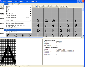

18.3 使用FontCvt生成字库C文件的简单方法
    前面18.1小节介绍的方面有点麻烦,这里介绍一种简单的方法。

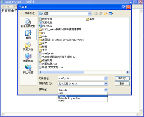

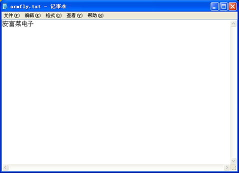

18.3.1 第一步:建立txt文件,并写入汉字
18.3.2 第二步:另存为unicode编码格式
18.3.3 第三步:打开FontCvt软件并设置显示字体
18.3.4 第四步:选择禁止所有的字符
18.3.5 第五步:读取前面的txt文件
18.3.6 第六步:然后点击保存为C文件
    通过这种方式生成的C文件就非常容易了。
