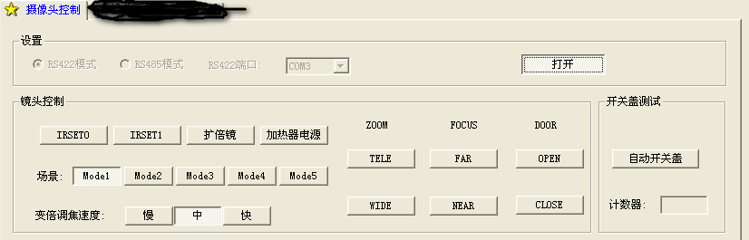

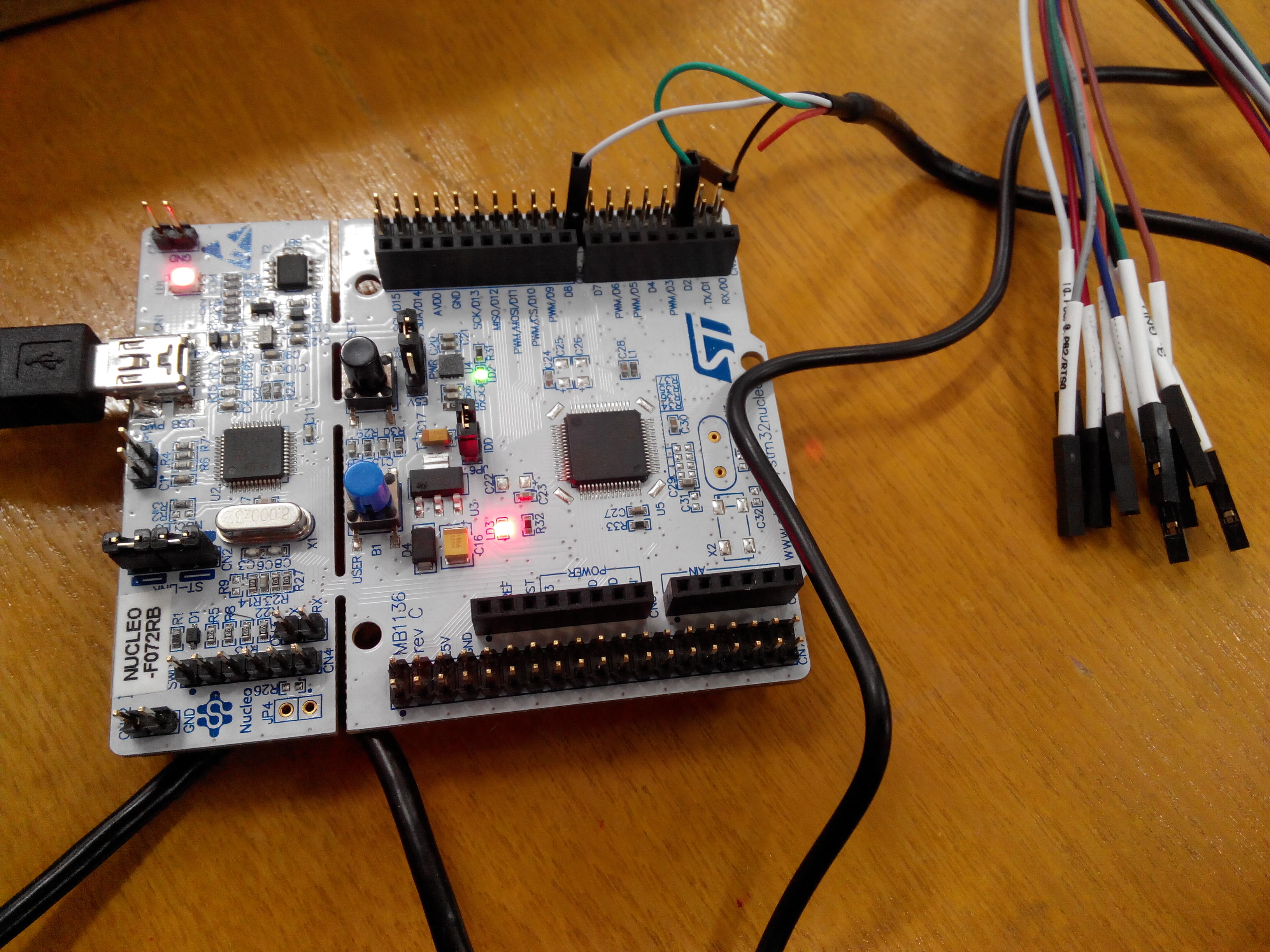

本帖最后由 franki 于 2015-1-28 20:33 编辑 一、方案名称:红外镜头与CCD镜头控制系统 二、方案介绍: 设计一个红外镜头与CCD镜头控制系统。上位机采用VC做界面控制,下位机采用STM32F072RB Nucleo板 ,上位机跟下位机采用422通讯,根据上位机发送的命令来控制红外镜头与CCD镜头的焦距改变和变倍操作。同时,通过串口422接收红外镜头与CCD镜头发回的焦距电压,上位机将收到的焦距电压转换成焦距值,并且在上位机中显示出来。 CCD摄像机具备彩色/黑白工作模式切换功能,可实现透雾功能。上位机通过422串口发送控制指令给STM32F072,然后进行解码控制,驱动CCD摄像机连续变焦。红外镜头采用三档变焦,配备调焦功能。具有较高的温度分辨率。同样,上位机通过422串口发送控制指令给STM32F072,然后进行解码控制,控制红外镜头的变焦和调焦功能。 加入上位机,由VC编写,上位机发送控制命令给下位机,下位机进行解码控制。
