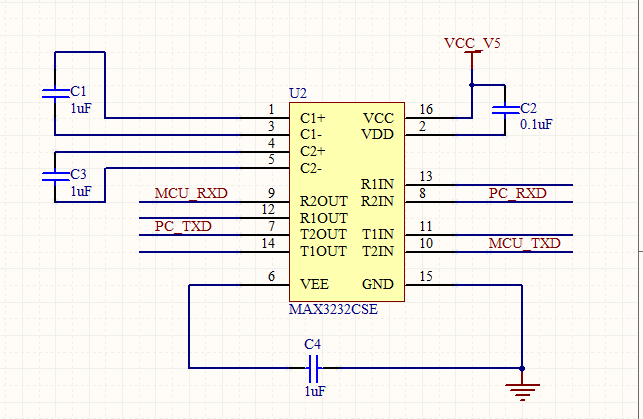

2.  RS232串口电路
RS232串口电路
RS232串口电路
RS232串口电路,是一个很常见的电路,在电路设计中采用MAX3232CSE芯片。

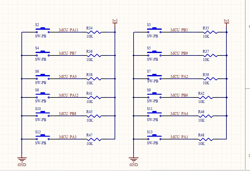

3.  按键开关检测电路
按键开关检测电路,主要对相对应的I/O电平进行上拉处理。

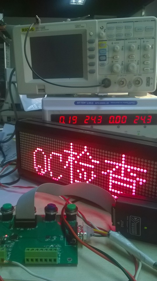

三、实物效果图
