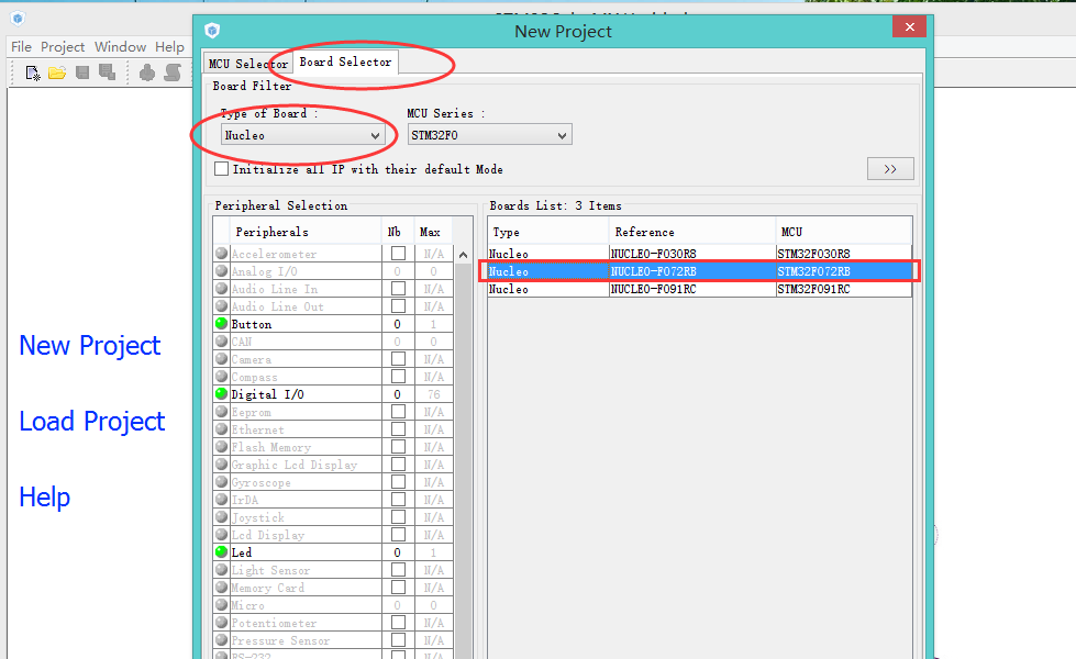

    首先运行STM32cube,新建工程,如下图,找到对应的开发板,对号入座。

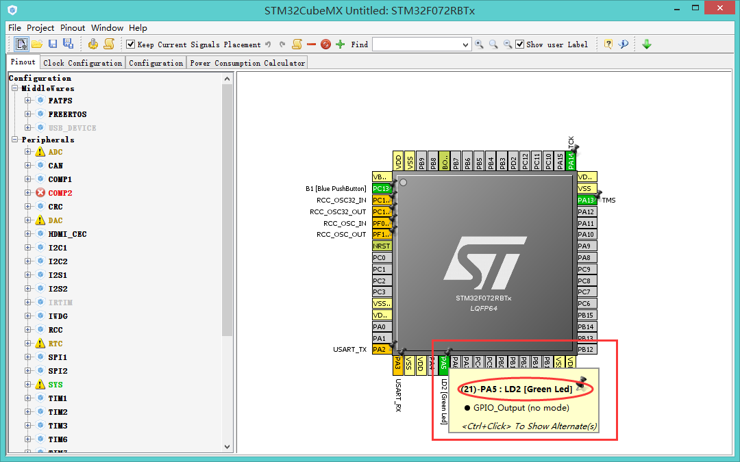

因为我们选了NucleoF072的开发板,所以工程默认已经根据开发板的线路图设置好了响应的管教,比如PA5已经设置好为输出模式,对应PCB连接绿色LED。

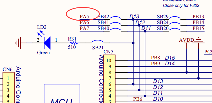

回家继续,查看 开发板原理图,PA5接绿色LED高电平点亮。

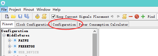

回到STM32CUBE,选择第三个配置选项卡,将PA5输出设置为高电平。
