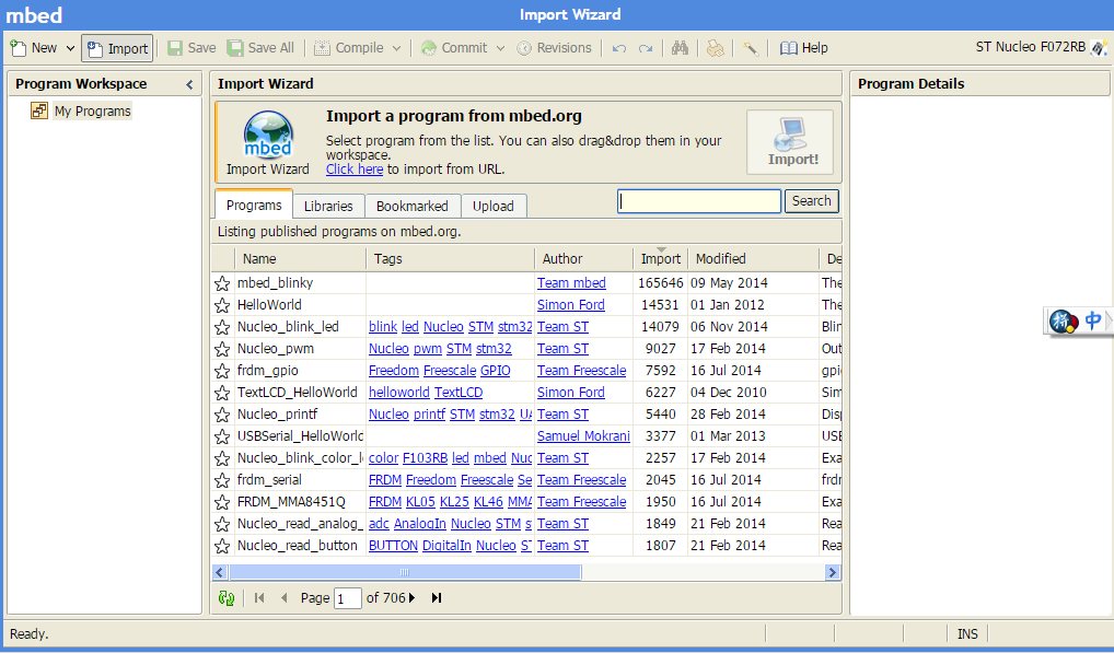

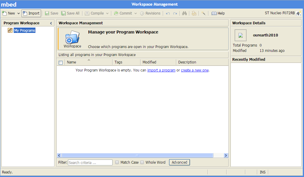

右上是创建一个工程和导入一个工程,当然我比较喜欢中间的窗口中的import a program or creat a new one 。打开导入

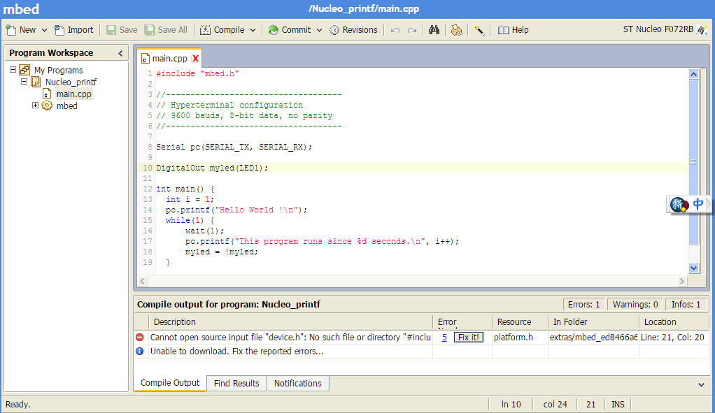

有search可以搜索一个工程,我选择的是一个printf的工程,编译提示报错
中下有个FIXit,点击后会自动寻找解决方案

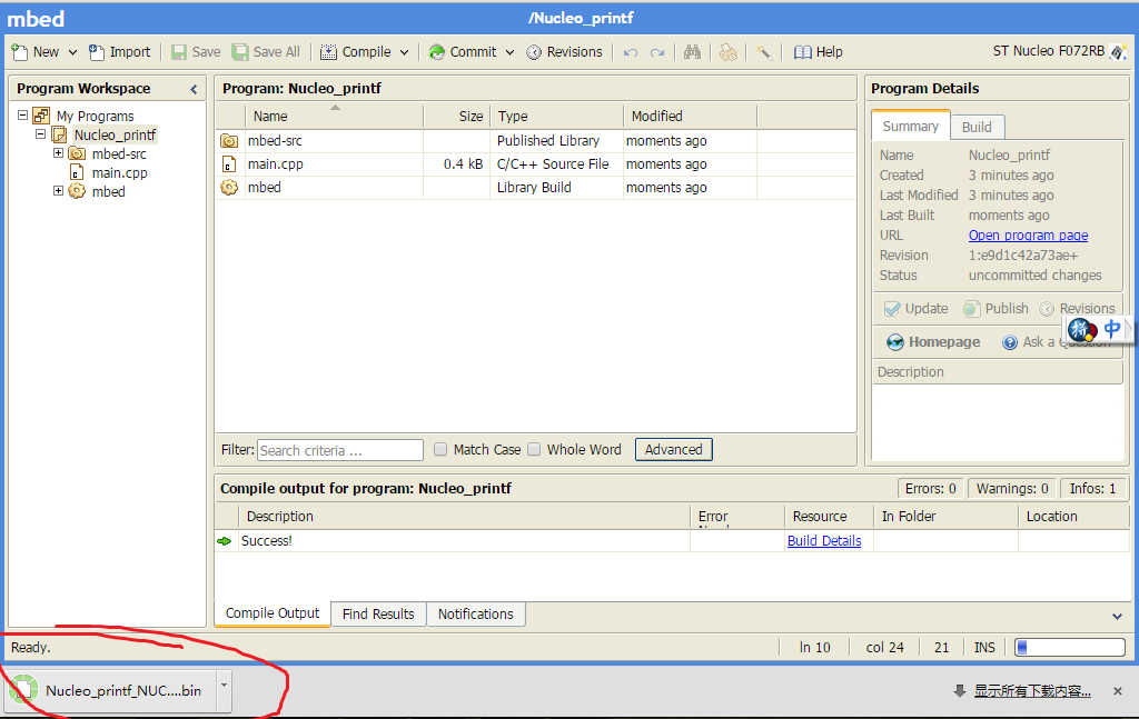

编译通过后就直接下载了BIN文件,拖入MBED中就可以运行了。
