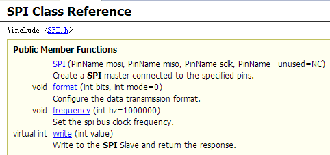

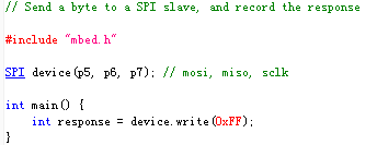

SPI device(SPI_MOSI, SPI_MISO, SPI_SCK);
1 X! k- Z+ j( j5 z QQ截图20150202184406.png QQ截图20150202184432.png * M1 n% ]# f6 h7 I' T% S+ y
其中SPI_MOSI对应你的开发板上面的默认的MOSI,MISO,SCK引脚4 ~0 y/ g* g+ ?3 w7 `

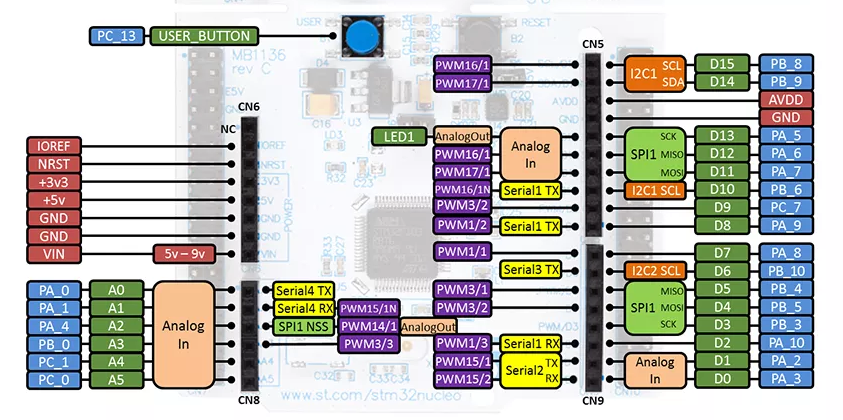

QQ截图20150202184739.png 7 r' d% y8 K: E5 B! B1 C. Q6 ?6 g
//这是我的板子上面的引脚分布图,SPI协议引脚都有在上面
