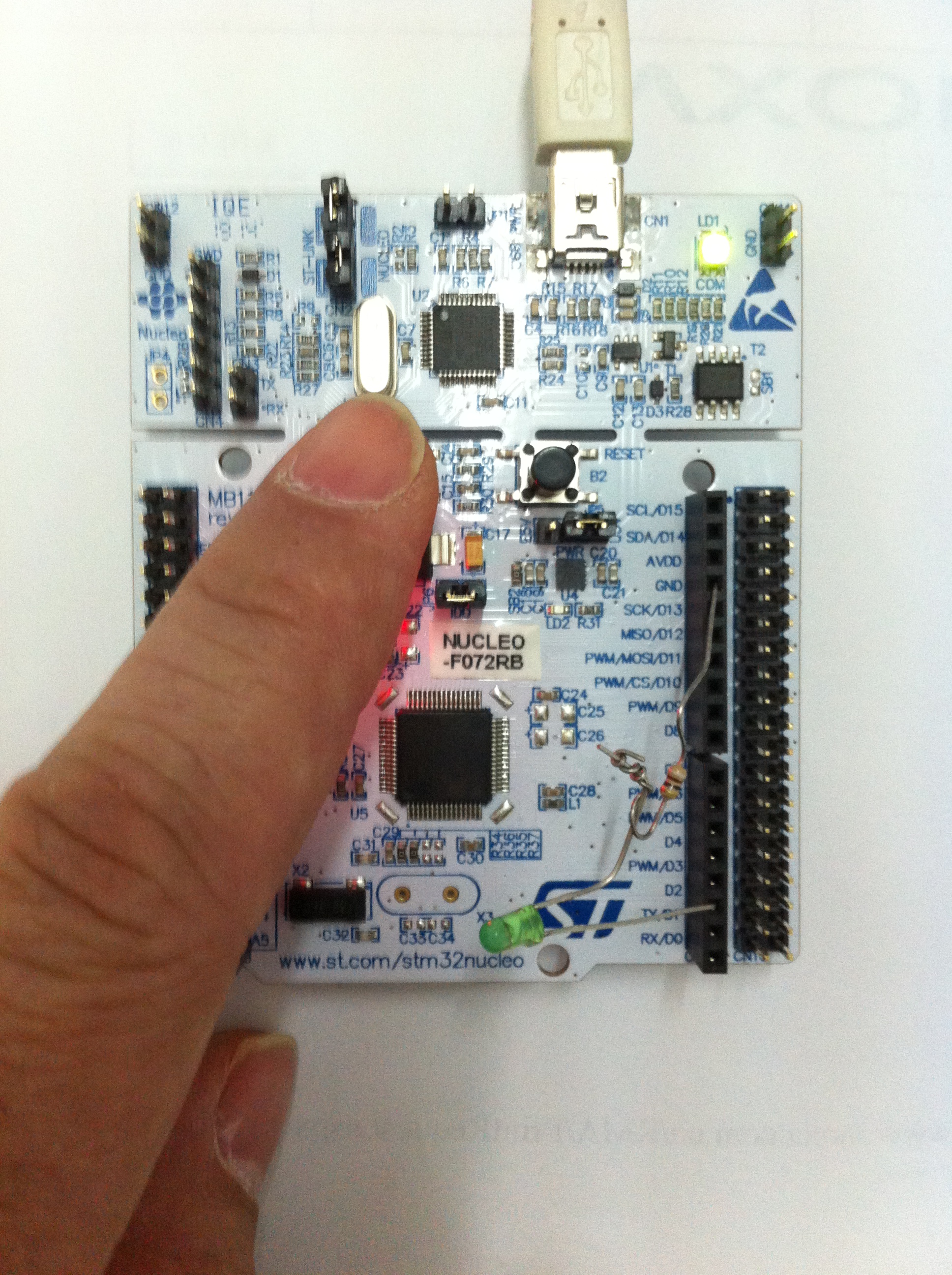

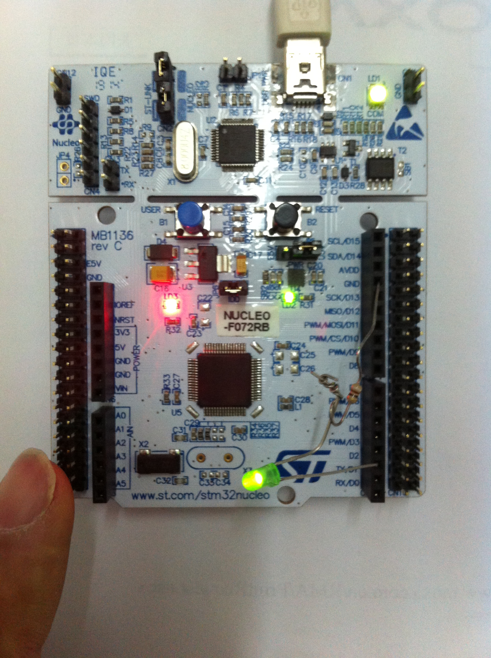

     NUCLEO-F072RB实验
+ j: n+ f5 l& U9 y) r1. 内容:NUCLEO-F072RB_外部中断测试;
+ Z: @$ A! f& g2. 操作系统:WIN7(64);# h# A5 D1 ~8 K& f& [& j
3. 使用软件:STM32CubeMX、Keil uVision5;5 `( ~" A2 l* }- I4 w
4. 使用端口:PC7(蓝按键-外部中断13)、PC3(外部中断3)、PA5(LED2-板上-绿色LED)、PA10(LED_00外接LED);0 B# Y; k) Y: D, J+ d: @
5. 实验过程:当用手触碰PC3时,LED2和LED_00会点亮;当按下蓝按键并释放,二个LED会熄灭;
7 Y* @( C) |( D9 x" w6. 程序说明:对端口的操作放在中断服务程序内。
4 ^+ ?% u# ^* |( k        HAL_GPIO_WritePin(GPIOA, GPIO_PIN_5, GPIO_PIN_SET);        //点亮LED2
. v) N: P8 r# `8 B7 P        HAL_GPIO_WritePin(GPIOA, GPIO_PIN_10, GPIO_PIN_SET);          //点亮LED_00
5 W" n4 |9 L4 \+ a1 N9 t
2 N( \8 E( Y0 m& X6 x        HAL_GPIO_WritePin(GPIOA, GPIO_PIN_5, GPIO_PIN_RESET);    //熄灭LED2
" G/ c6 w7 |9 f; D- p) j        HAL_GPIO_WritePin(GPIOA, GPIO_PIN_10, GPIO_PIN_RESET);   //熄灭LED_00
' K- Y- X/ \8 f
. I1 l5 g, z  v( o+ f( j
7 K+ n8 {4 I4 k! }0 z8 z  ]
$ m" o* |" M+ p0 |4 }                                          亮灯示意图(触碰PC3)

灭灯.JPG 6 O$ V3 D: a8 D: |
                                          灭灯示意图(按下蓝按键并释放): T3 m; B) |4 \# p* G) t
