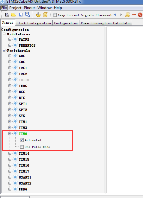

hjl240 回答时间:2015-2-5 17:29:59
这个型号有定时器6的,不过功能不是很多,,,可以去看看stm32CubeMX
