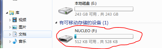

1、Nucleo开发板上电首先USB通讯LED点亮,其次电源LED点亮,紧接着,黄色用户LED闪烁;
5 o% ]. c: q8 o' a0 {( \' |! _同时,电脑上会提示安装驱动,主要是虚拟串口及ST-LINK的驱动,先不管放一边;% a9 J% s0 W, k0 w0 }7 t! s2 a
打开电脑上的计算机硬盘分配空间,发现多出一个可用空间为512KB 的Nucleo的盘符;

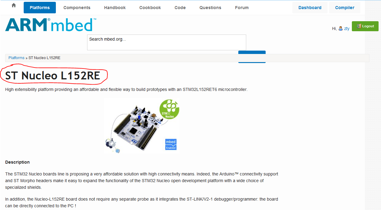

2、注册mbed云端账号6 {9 q: l; @5 k' B* e& E
点击进入后发现有一个网页链接以及一些系统文件(隐藏的);
) @% c, B" g$ A0 ^1 j% i/ }" D此时打开网页链接,网页链接指向的地址为 Nucleo-L152re 开发板的资料站,包括板卡基本资料信息、在线IDE工具,讨论区等,要确保完美的使用这些功能,你首先需要做的是先注册一个账号,这个账号也就是你在开发 Nucleo-L152re 板卡时候的云端账号,可以保存你的云端资料信息及代码开发等情况,非常重要;3 {' ^( q8 w/ Q
file:///D:/用户目录/我的文档/My%20Knowledge/temp/ad1a4177-09e5-4096-8365-af0c0bfbe9aa_4_files/1.PNG: p7 j- c' a6 N& l

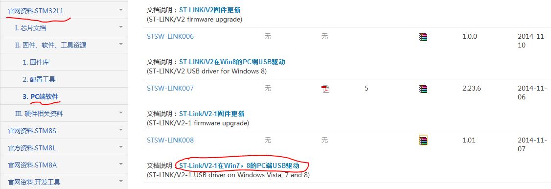

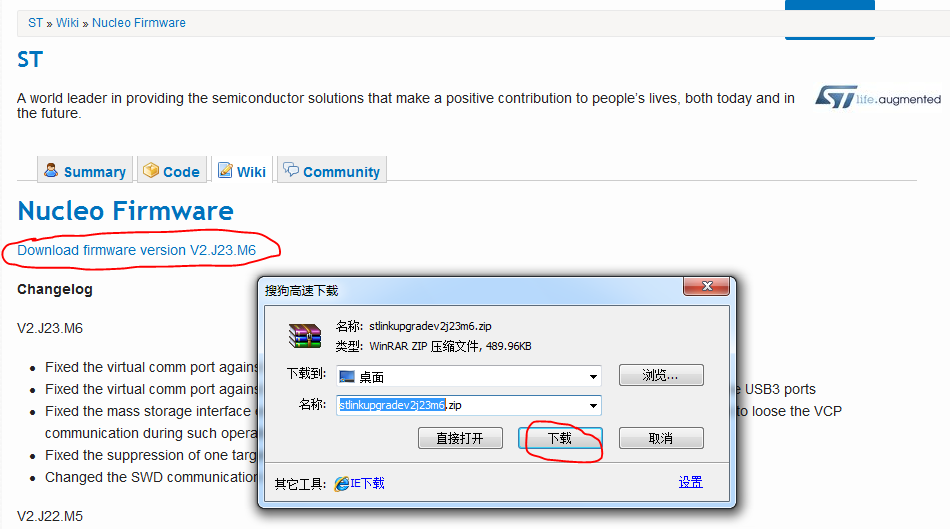

3、安装板卡驱动与更新固件
3 k0 c: O* y( d在ST官方资料库中下载 Nucleo-L152re 开发板的USB驱动,选择32位或者64位系统驱动安装
7 [2 Q5 ?9 l" y# a- Xfile:///D:/用户目录/我的文档/My%20Knowledge/temp/ad1a4177-09e5-4096-8365-af0c0bfbe9aa_4_files/3.PNG) d  e0 }- `/ @' x; J  t6 F# R
file:///D:/用户目录/我的文档/My%20Knowledge/temp/ad1a4177-09e5-4096-8365-af0c0bfbe9aa_4_files/2.PNG
  ?! T3 S) N; d/ M% W9 G% t8 ?
9 Y4 D! }, v+ n; u4 B) k! H" ^; Y7 ?7 w

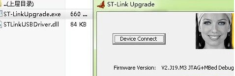

安装完驱动后,点击下载最新的V2.J23.M6固件;
7 D# r- {% T! Q' v: @* f
3.PNG 5 ]* y# R7 v4 l2 b+ S& P
打开固件更新程序,你就能通过USB通讯接口更新固件了;, r% k: ^' n/ y$ t
s.PNG - x* a9 l6 ?) ~* p, Q( Y7 n
file:///D:/用户目录/我的文档/My%20Knowledge/temp/ad1a4177-09e5-4096-8365-af0c0bfbe9aa_4_files/s.PNG2 h6 u% |/ M. G# k4 l( A6 T; f( h

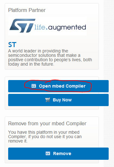

4、mbed编译器开发步骤6 S6 d, G/ e% V& \& b. f. U
打开mbed在线IDE设计工具,% Q1 x' _; L, u( l
+ Q/ Z, `& Z) j1 _# x6 R7 i7 P- T" u

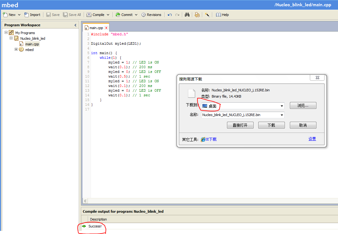

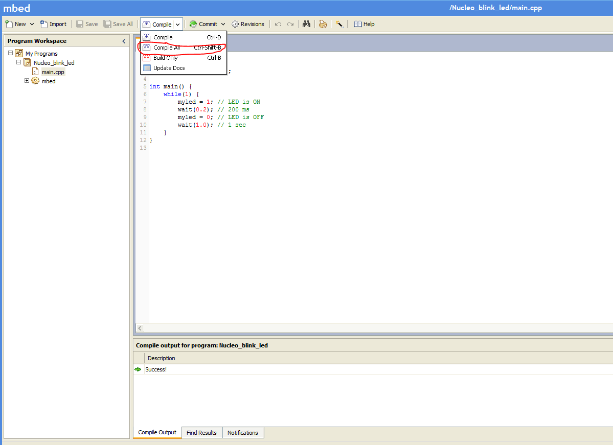

file:///D:/用户目录/我的文档/My%20Knowledge/temp/ad1a4177-09e5-4096-8365-af0c0bfbe9aa_4_files/4.PNGmbed编译器打开的速度取决于你的网速,打开后可以选择相应的例程或是新建例程,选择完成点击OK;
) h8 o& S/ o# A! J) @正式进入到mbed编译器界面,可以直接点击编译;
8 ^3 {0 x) _- V 5.PNG   m/ k% X, u# J- [+ ^

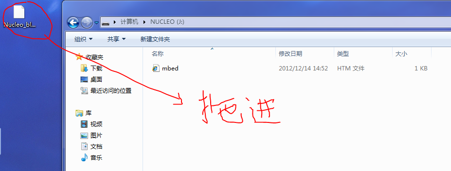

1 G1 f1 A* I  s" X, X- S1 J编程生成的bin会自动下载到电脑上;1 e3 X8 b5 P3 v
6.PNG 3 ?, I+ d9 X5 E
* _3 B. U6 h5 J将bin文件烧录到开发板中的办法是,找到刚下载好的bin文件,直接复制或者拖动到 Nucleo-L152re 板卡的存储中,就能观察到现象了;
  l# }9 a6 U9 W
. a* A3 f  E3 @
6 B3 B8 y* A. K& l2 M
file:///D:/用户目录/我的文档/My%20Knowledge/temp/ad1a4177-09e5-4096-8365-af0c0bfbe9aa_4_files/7.PNG
2 ~9 R4 M, C6 S' w' L若是要更换其他例程,只需将你所需求的bin文件再次拖进Nucleo开发板的盘符中就行了,它会自动覆盖原程序;
