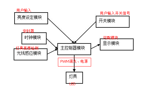

硬件:
包含主要模块:电源模块,led模块,pwm调光模块、光线感应模块、主控制模块、定时器模块、用户输入模块、显示模块、开关模块

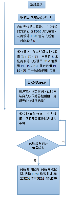

系统流程:
预期实现功能:
1.根据内置方式及用户输入调节值,智能学习并保存调光曲线;
2.根据时间点及环境光线检测对LED模块的色温进行控制,以满足各种状态下的光线要求;
3.主要功能实现起夜人群对光线的需求及眼睛保护。
