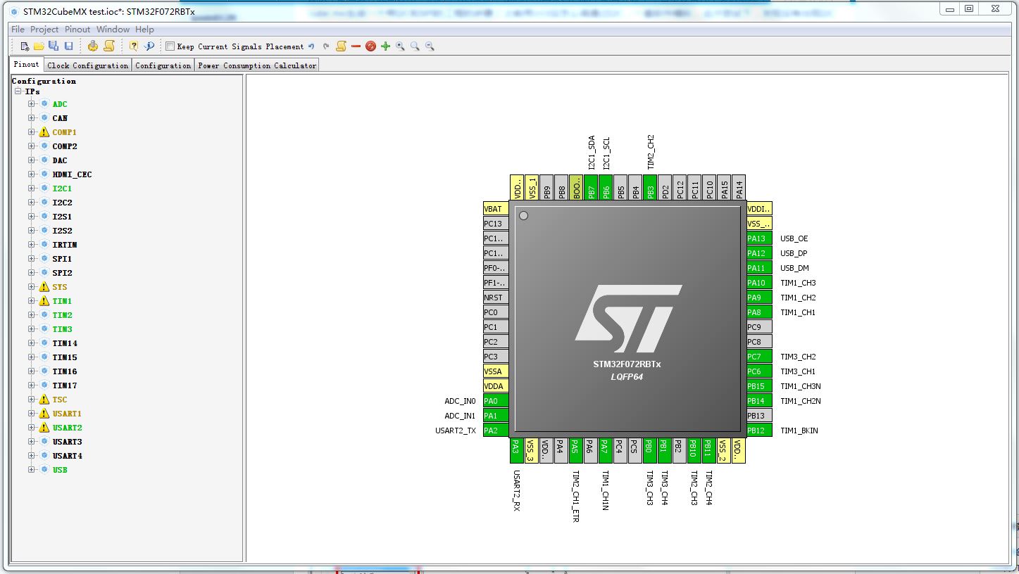

最近看到坛子里好多的网友都采用cubemx来配置nucleo stm32f072开发板,感觉采用该软件配置很方便,但是我采用cubemx进行配置时,出现了一下问题:
1.在配置外设的引脚时,感觉还是比较正常的,能够使能需要的外设;

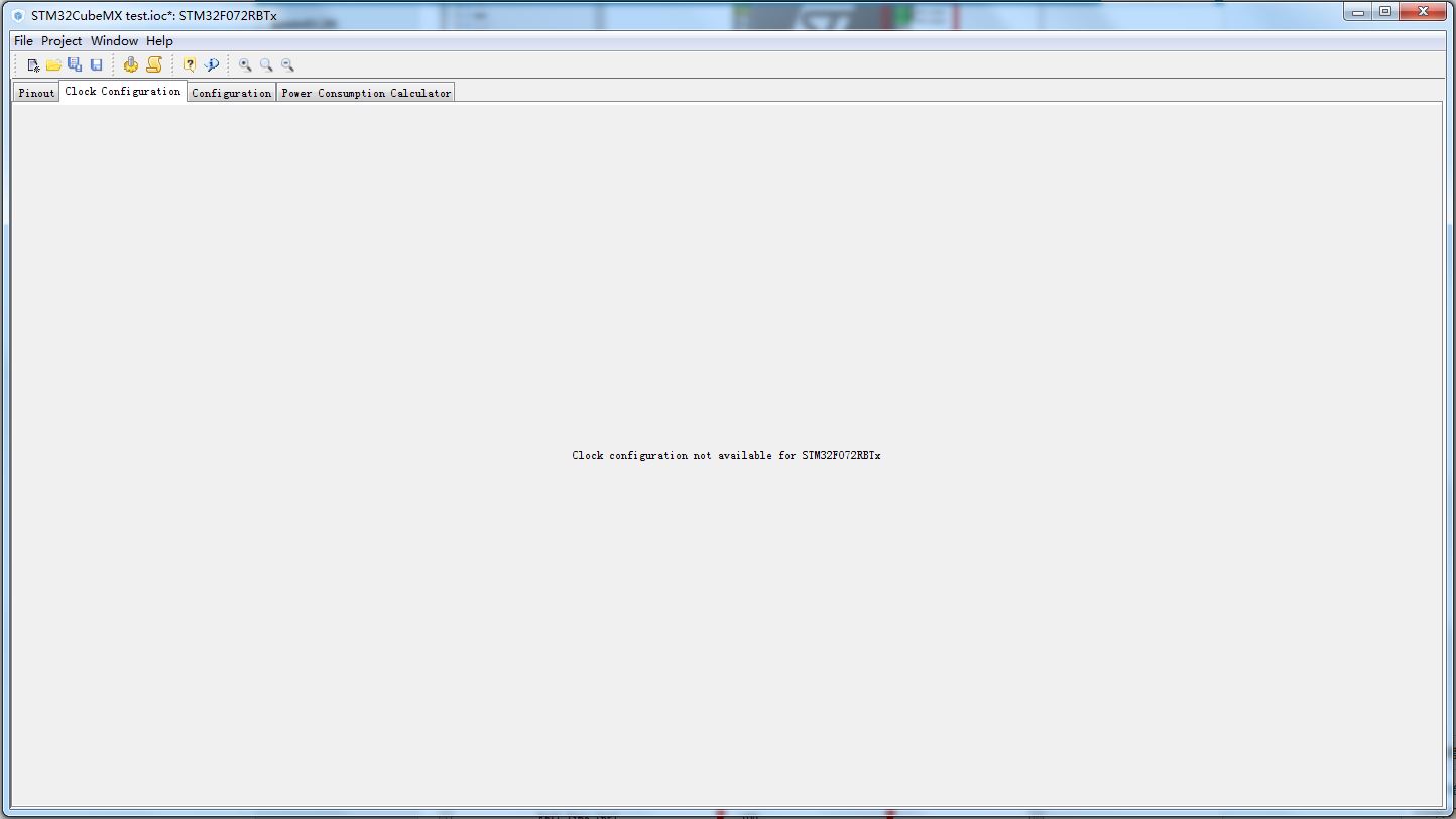

2.然后配置时钟,却发现不让配置,真的很不解。
请坛子里的高手解答下我的问题?

caizhiwei 回答时间:2015-2-5 09:46:50
PinOUT没有使能RCC!!!!
很重要

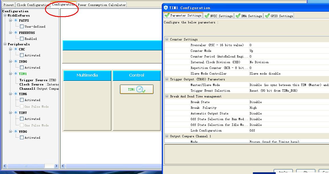

wenyangzeng 回答时间:2015-2-5 11:31:26
好像是可以配置的: 未命名.JPG

我是酱油哥 回答时间:2015-2-6 13:23:37
版本不对吧
shiyongzhu 回答时间:2015-2-7 17:58:14
确实如此,使用STM32CubeMX 4.6.0后可以进行配置了。
