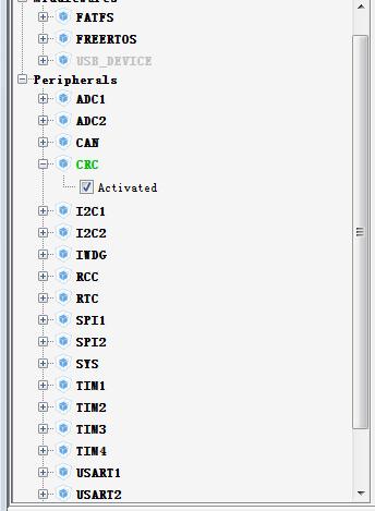

请教各位大侠,STM32CubeMX中,怎么使能CRC时钟,emwin需要校...

CRC使用AHB总线,F072上时钟初始化代码如下,供参考:
  1. RCC->AHBENR |= (uint32_t)0x00000040

不同的芯片,配置不太一样。F4系统可以让你选择时钟。
