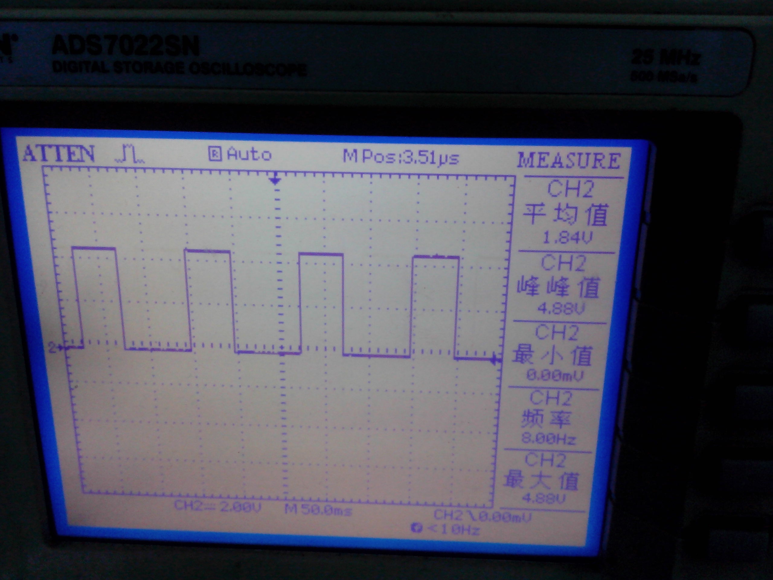

矩形波和方波什么区别??使用示波器测试出来的方波/矩形波的上限值和下限值是波形的最大值和最小值吗?波形的频率为8HZ。 使用万用表测试波形的输出引脚电压,测试结果是平均值吗??为什么测试结果在变动??并且结果比波形的最大值小,也比波形的最小值大呢?? 图片如下: 我使用万用表测试的电压值在1.7和2.08两个数值之间跳变!!! 为什么呢???万用表测试的不是平均电压吗??
1.84/4.88 = 0.377。这就是方波的占空比了。可以试试改成 50% 的占空比,将会得到 2.44 的平均值。

万用表测得的是平均电压不错但是前提是你这跳变频率不能太小了,8HZ太低了,你把频率调到80HZ看看?
你这么算占空比不对吧??
你算得0.377是高电平时间比上矩形波的整个周期的比例!!!
你这样算比占空比小吧!!!
是这个样子吗??
占空比应该是Ton/Toff吧!!
恩,是的,看来是我理解错了!!!
