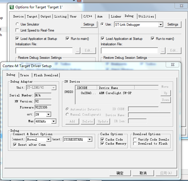

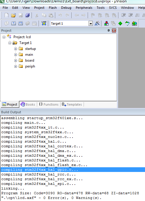

我第一次接触STM32  ,连接好开发板,程序编译也通过了,但是无法烧写程序,需要其他设置吗。

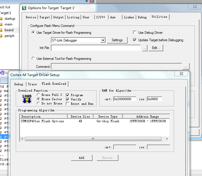

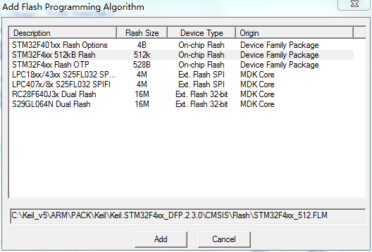

flash选择错了,选择这个就可以了。

解决了,FLASH设置错啦。
