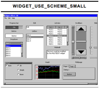

WIDGET_USE_PARENT_EFFECT
0
设置为1时,控件的每个子控件都具有与其父控件相同的效果。例如,如果列表框需要创建一个滚动条,则新滚动条具有与列表框相同的效果。

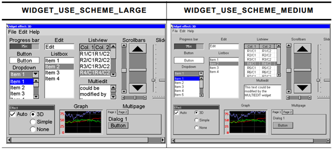

WIDGET_USE_SCHEME_LARGE
0
设置为1时,控件的默认外观为大尺寸。这意味着所有显示文本的控件都配置为使用大尺寸的默认字体。
WIDGET_USE_SCHEME_MEDIUM
0
设置为1时,控件的默认外观为中等尺寸。这意味着所有显示文本的控件都配置为使用中等尺寸的默认字体
WIDGET_USE_SCHEME_SMALL
1
设置为1时,控件的默认外观为小尺寸。这意味着所有显示文本的控件都配置为使用小尺寸的默认字体。

WIDGET_USE_SCHEME_XXX显示的效果如下:

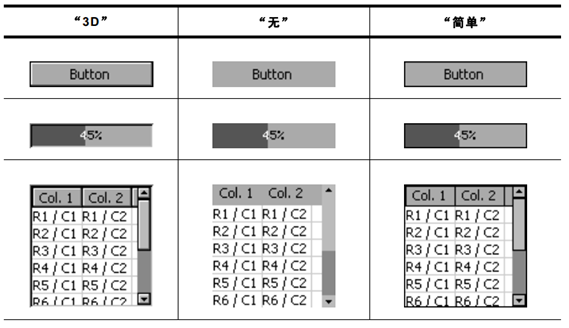

38.6.2 WIDGET_SetDefaultEffect()函数
    通过这个函数可以设置控件的三种状态,效果如下:
        这里有一点要注意,如果大家设置控件的皮肤,那么设置这三种状态是无效的。
