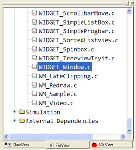

    官方的这个实例很好的演示了window的使用,这个例子在模拟器中的位置:
源码如下(程序中进行了详细的注释):

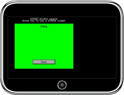

实际显示效果如下:
