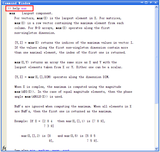

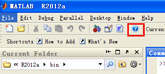

5.2 Matlab中help的使用
    关于matlab入门方面的东西就跟大家将这么多,基本上有这些基础就够了,后面遇到什么问题在网上查找资料即可。也可以查看matlab本身的help帮助文档。点击这里就可以查看。
如果有不懂的函数,可以直接在命令窗口输入help 再加上函数即可,比如输入:
