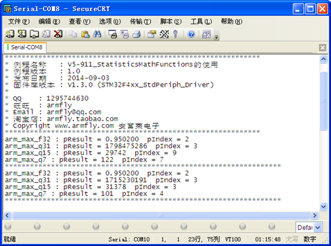

11.1.5 实例讲解
实验目的:
    1. 学习FastMathFunctions中最大值的求解
实验内容:
    1. 按下按键K1, 串口打印函数DSP_Max的输出结果
实验现象:
    通过窗口上位机软件SecureCRT(V5光盘里面有此软件)查看打印信息现象如下:
程序设计:
  1. /*
  2. *********************************************************************************************************
  3. *        函 数 名: DSP_Max
  4. *        功能说明: 求最大值
  5. *        形    参:无
  6. *        返 回 值: 无
  7. *********************************************************************************************************
  8. */
  9. static void DSP_Max(void)
  10. {
  11. float32_t pSrc[10] = {0.6948, 0.3171, 0.9502, 0.0344, 0.4387, 0.3816, 0.7655, 0.7952, 0.1869, 0.4898};
  12.                                                                                                        (1)
  13. float32_t pResult;
  14. uint32_t pIndex;
  15. q31_t pSrc1[10];
  16. q31_t pResult1;
  17. q15_t pSrc2[10];
  18. q15_t pResult2;
  19. q7_t pSrc3[10];
  20. q7_t pResult3;
  21. arm_max_f32(pSrc, 10, &pResult, &pIndex);
  22. printf("arm_max_f32 : pResult = %f  pIndex = %d\r\n", pResult, pIndex);
  23. /*****************************************************************/
  24. for(pIndex = 0; pIndex < 10; pIndex++)
  25. {
  26. pSrc1[pIndex] = rand();                                                                   (2)
  27. }
  28. arm_max_q31(pSrc1, 10, &pResult1, &pIndex);
  29. printf("arm_max_q31 : pResult = %d  pIndex = %d\r\n", pResult1, pIndex);
  30. /*****************************************************************/
  31. for(pIndex = 0; pIndex < 10; pIndex++)
  32. {
  33. pSrc2[pIndex] = rand()%32768;                                                             (3)
  34. }
  35. arm_max_q15(pSrc2, 10, &pResult2, &pIndex);
  36. printf("arm_max_q15 : pResult = %d  pIndex = %d\r\n", pResult2, pIndex);
  37. /*****************************************************************/
  38. for(pIndex = 0; pIndex < 10; pIndex++)
  39. {
  40. pSrc3[pIndex] = rand()%128;                                                               (4)
  41. }
  42. arm_max_q7(pSrc3, 10, &pResult3, &pIndex);
  43. printf("arm_max_q7 : pResult = %d  pIndex = %d\r\n", pResult3, pIndex);
  44. printf("******************************************************************\r\n");
  45. }

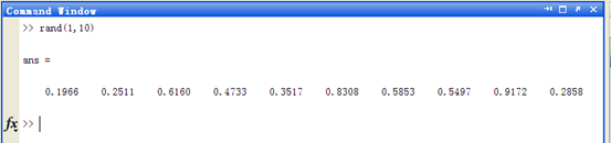

1. 这里10个浮点随机数是通过matlab生成的,生成方法很简单,在命令窗口输入命令:
     rand(1, 10)  %1行10列
    获取结果如下:

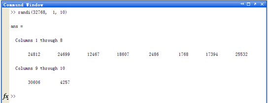

    如果想获取整形随机数,可以使用函数:
     randi(32768,  1, 10)  %生成的随机数不超过32768, 1行10列。
2. 使用stdlib.h中的rand生成伪随机数。
3. 通过对32768求余获得可以用于函数arm_max_q15的数据。
4. 通过对128求余获得可以用于函数arm_max_q7的数据。

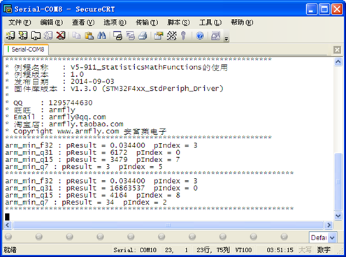

11.2.5 实例讲解
实验目的:
    1. 学习FastMathFunctions中最小值的求解
实验内容:
    1. 按下按键K2, 串口打印函数DSP_Min的输出结果
实验现象:
程序设计:
  1. /*
  3. *        函 数 名: DSP_Min
  4. *        功能说明: 求最小值
  5. *        形    参:无
  6. *        返 回 值: 无
  8. */
  9. static void DSP_Min(void)                                                                              (1)
  10. {
  12. float32_t pResult;
  13. uint32_t pIndex;
  14. q31_t pSrc1[10];
  15. q31_t pResult1;
  16. q15_t pSrc2[10];
  17. q15_t pResult2;
  18. q7_t pSrc3[10];
  19. q7_t pResult3;
  20. arm_min_f32(pSrc, 10, &pResult, &pIndex);
  21. printf("arm_min_f32 : pResult = %f  pIndex = %d\r\n", pResult, pIndex);
  22. /*****************************************************************/
  23. for(pIndex = 0; pIndex < 10; pIndex++)
  24. {
  25. pSrc1[pIndex] = rand();
  26. }
  27. arm_min_q31(pSrc1, 10, &pResult1, &pIndex);
  28. printf("arm_min_q31 : pResult = %d  pIndex = %d\r\n", pResult1, pIndex);
  29. /*****************************************************************/
  30. for(pIndex = 0; pIndex < 10; pIndex++)
  31. {
  32. pSrc2[pIndex] = rand()%32768;
  33. }
  34. arm_min_q15(pSrc2, 10, &pResult2, &pIndex);
  35. printf("arm_min_q15 : pResult = %d  pIndex = %d\r\n", pResult2, pIndex);
  36. /*****************************************************************/
  37. for(pIndex = 0; pIndex < 10; pIndex++)
  38. {
  39. pSrc3[pIndex] = rand()%128;
  40. }
  41. arm_min_q7(pSrc3, 10, &pResult3, &pIndex);
  42. printf("arm_min_q7 : pResult = %d  pIndex = %d\r\n", pResult3, pIndex);
  43. printf("******************************************************************\r\n");
  44. }
1. 这里求最小值跟上面求最大值基本是一样的。

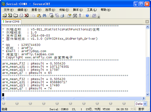

11.3.5 实例讲解
实验目的:
    1. 学习FastMathFunctions中平均值的求解
实验内容:
    1. 按下按键K3, 串口打印函数DSP_Mean的输出结果
实验现象:
程序设计:
  1. /*
  3. *        函 数 名: DSP_Mean
  4. *        功能说明: 求平均
  5. *        形    参:无
  6. *        返 回 值: 无
  8. */
  9. static void DSP_Mean(void)
  10. {
  15. q31_t pResult1;
  17. q15_t pResult2;
  18. q7_t pSrc3[10];
  19. q7_t pResult3;
  20. arm_mean_f32(pSrc, 10, &pResult);
  21. printf("arm_mean_f32 : pResult = %f\r\n", pResult);
  24. {
  26. }
  27. arm_mean_q31(pSrc1, 10, &pResult1);
  28. printf("arm_mean_q31 : pResult = %d\r\n", pResult1);
  31. {
  33. }
  34. arm_mean_q15(pSrc2, 10, &pResult2);
  35. printf("arm_mean_q15 : pResult = %d\r\n", pResult2);
  38. {
  40. }
  41. arm_mean_q7(pSrc3, 10, &pResult3);
  42. printf("arm_mean_q7 : pResult = %d\r\n", pResult3);
  44. }

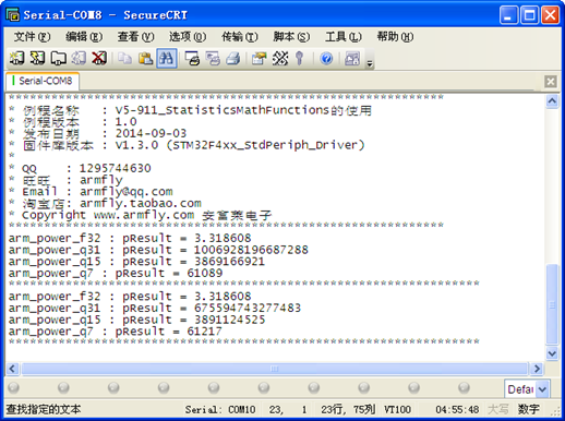

11.4 功率Power
    这部分函数用于计算数组的功率。公式描述如下:
     Result = pSrc[0] * pSrc[0] + pSrc[1] * pSrc[1] + pSrc[2] * pSrc[2] + ... + pSrc[blockSize-1] * pSrc[blockSize-1];

11.4.5 实例讲解
实验目的:
    1. 学习FastMathFunctions中功率的求解
实验内容:
    1. 按下摇杆UP键, 串口打印函数DSP_Power的输出结果
实验现象:
程序设计:
  1. /*
  3. *        函 数 名: DSP_Power
  4. *        功能说明: 求功率
  5. *        形    参:无
  6. *        返 回 值: 无
  8. */
  9. static void DSP_Power(void)
  10. {
  15. q63_t pResult1;
  17. q63_t pResult2;
  18. q7_t pSrc3[10];
  19. q31_t pResult3;
  20. arm_power_f32(pSrc, 10, &pResult);
  21. printf("arm_power_f32 : pResult = %f\r\n", pResult);
  24. {
  26. }
  27. arm_power_q31(pSrc1, 10, &pResult1);
  28. printf("arm_power_q31 : pResult = %lld\r\n", pResult1);
  31. {
  33. }
  34. arm_power_q15(pSrc2, 10, &pResult2);
  35. printf("arm_power_q15 : pResult = %lld\r\n", pResult2);
  38. {
  40. }
  41. arm_power_q7(pSrc3, 10, &pResult3);
  42. printf("arm_power_q7 : pResult = %d\r\n", pResult3);
  44. }
