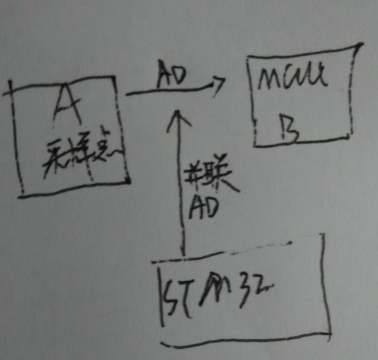

关于STM32 AD采样, 我们知道当AD输入采样值为3.3v以内时,MCU可以采样到,但如果高于了3.3V,MCU就采样不到! 针对于这种问题怎么解决,各位有没有什么办法解决,个人观点是不是可以用什么电路进行转换或者有什么IC可以识别高于电源电压的AD采样值!
1.png    A为采样点,A与B MCU是一直采样的 ,电压有可能是3.3或者5V  ,现在STM32需要去读取A采样点, 但不能影响 A与B 直接的采样,( 比如A为3.5V的AD电压,怎样使B与STM32都可以读取3.5V  )

wamcncn 回答时间:2015-3-25 19:51:56
用电阻分压吧

nocoyou 回答时间:2015-3-26 00:11:31
分压吧..
wu1169668869 回答时间:2015-3-26 00:13:47
分压最简单了…
wu1169668869 回答时间:2015-3-26 00:15:00
当然用运放来做加减,,,变换一下
kqh1120 回答时间:2015-3-26 00:43:18
bldc小菜鸟 回答时间:2015-3-26 08:38:51
分压操作吧,一般都是这么做的

cxtarm 回答时间:2015-3-26 10:05:10
分压吧,或者换成5V的参考电压,前提是你的MCU支持5V
