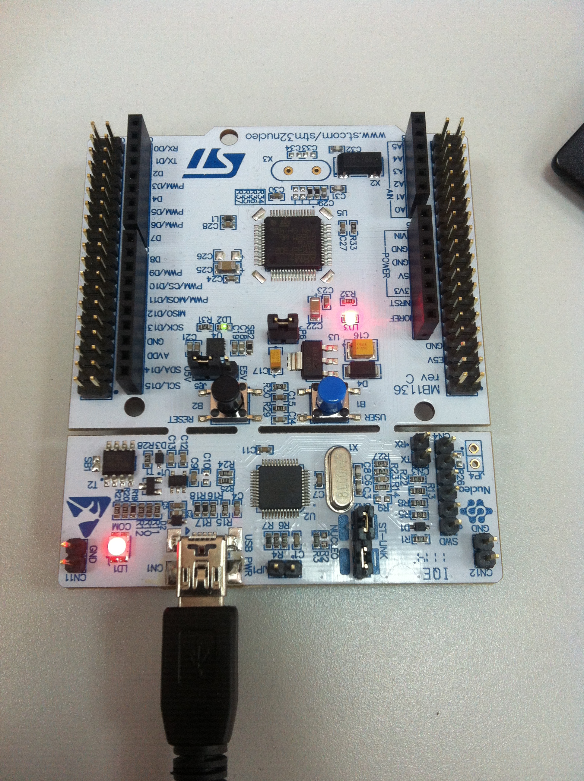

收到了NUCLEO-F302开发板,今天有时间可以把玩一下了。
给开发板上电,三个灯全亮了,其中LD2闪烁,按下USER键,可以改变LD2闪烁的频率。

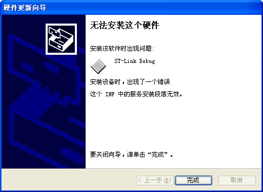

安装驱动
安装STlink驱动时,ST-LINK Debug驱动无法安装,提示INF的服务安装短路无效。后来发现是WINUSB.dll文件缺失,安装后驱动正常使用。

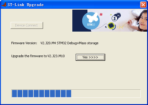

更新NUCLEO的STLINK固件:
使用ST-LinkUpgrade.exe更新STLINK的固件,版本由2.20升级到V2.23

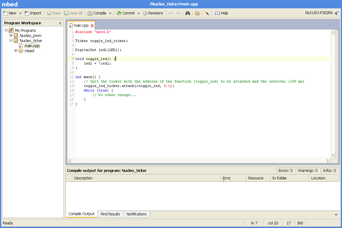

mbed编译环境:
在mbed上打开了基于NUCLEO-F302的模板的工程NUCLEO-Ticker,编译生成了bin文件。
将bin文件放到虚拟的U盘里面,ST-LINK自动烧写bin文件到开发板里面。烧写完成后LD2闪烁,再次按下USER键不会有动作。
