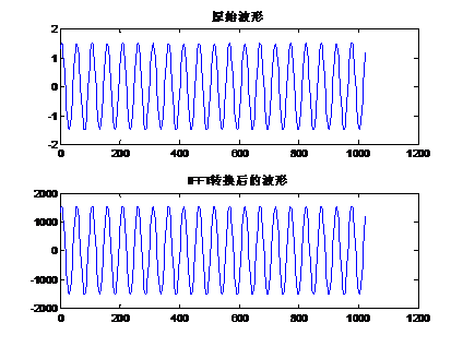

    根据上面小节的实现思路,我们在Matlab上面做一个验证,验证代码如下:
Fs = 1024;              % 采样率
N  = 1024;             % 采样点数
n  = 0:N-1;           % 采样序列
t  = 0:1/Fs:1-1/Fs;     % 时间序列
f = n * Fs / N;          %真实的频率
x = 1.5*sin(2*pi*20*t+pi/3) ;  %原始信号
y = fft(x, N);    %对原始信号做FFT变换
z = conj(y);     %对转换结果取共轭
subplot(2,1,2);
z = fft(z, N);     %再次做FFT
k = conj(z);      %对转换结果去共轭
plot(f,  real(k));  %绘制转换后的波形
title('IFFT转换后的波形');
subplot(2,1,1);
plot(f,  x);       %绘制原始波形
title('原始波形');
     Matab的运行结果如下:
从上面的转换结果看,两个波形信号基本是一致的。
