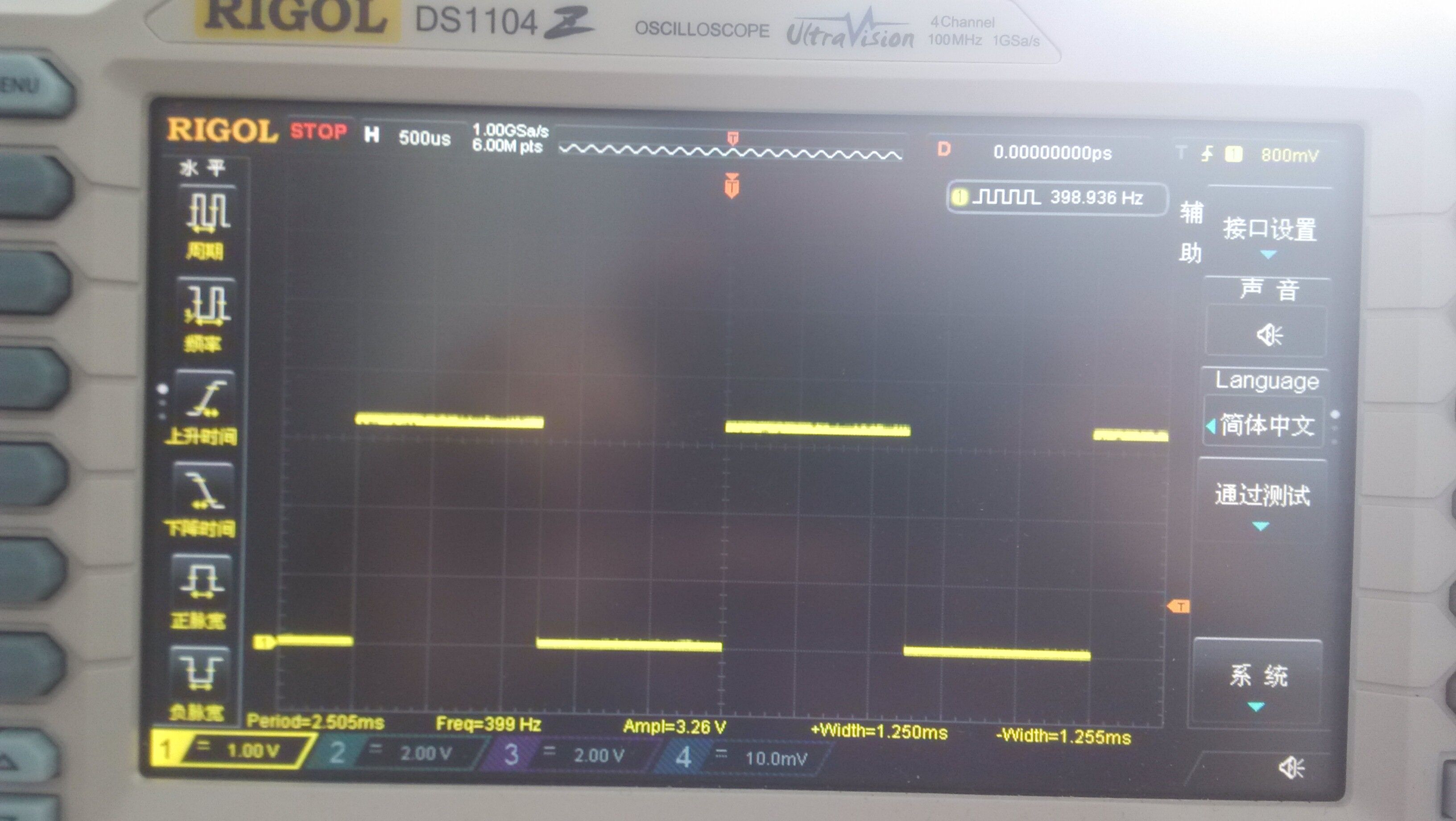

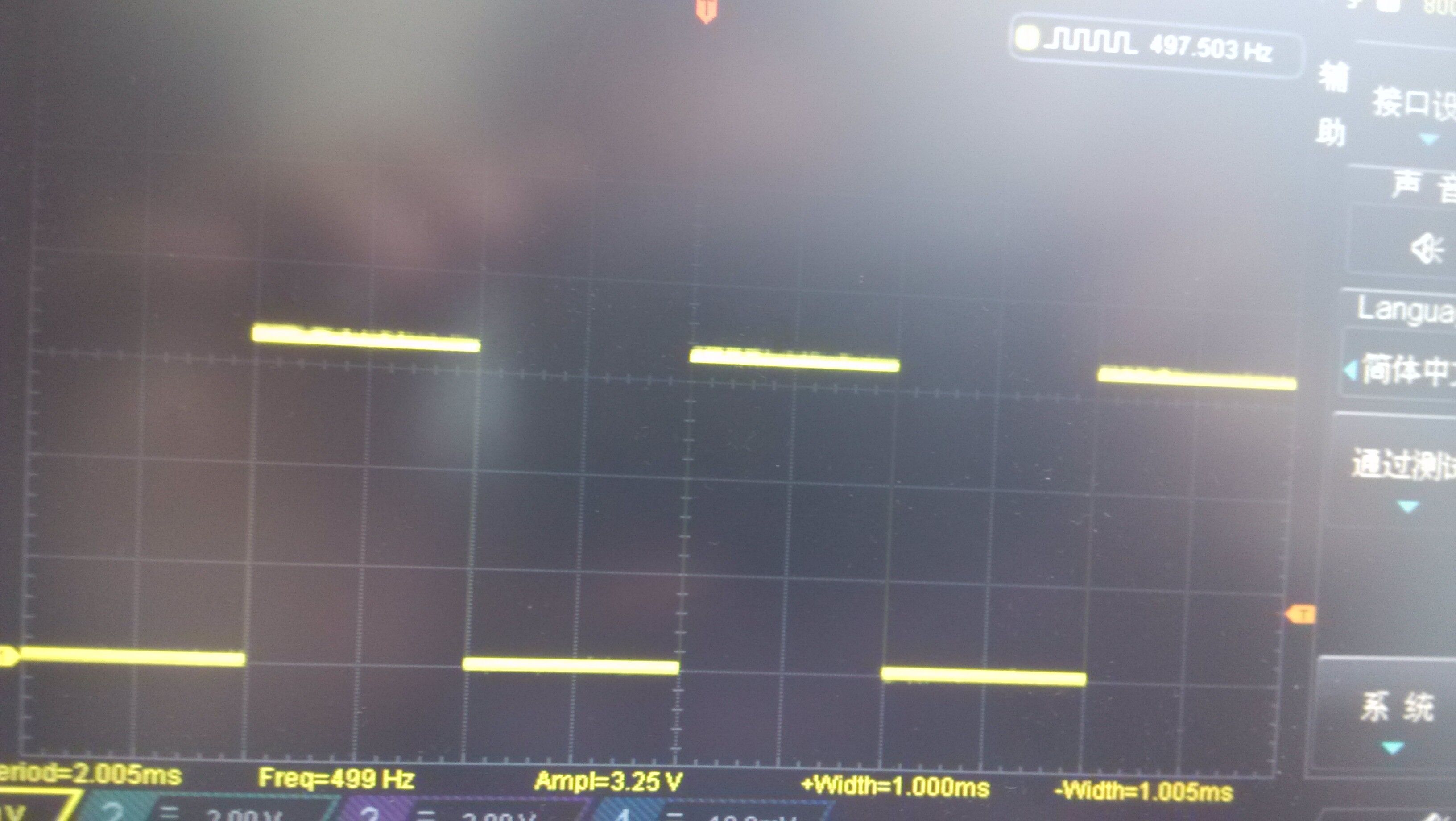

软件延时:for循环中使用不同的参数,延时有很大的差异
快乐的小陈 提问时间:2015-5-13 14:49 /
while(1)
     GPIO_SetBits(GPIOG, GPIO_Pin_1);
      //延时1ms的程序
         for(count =0 ; count < 6; count++)
            for(i = 0; i < 1000; i++);
    //SET TO LOW
    GPIO_ResetBits(GPIOG, GPIO_Pin_1);
    //延时1ms的程序
while(1)
      //延时1ms的程序
         for(count =0 ; count < 1; count++)
            for(i = 0; i < 6000; i++);
    //延时1ms的程序
         for(count =0 ; count <1; count++)
只是修改了一下参数,G1脚高电平持续的时间,变化很大,这是什么原因呢?
示波器观察G1脚的电平
示波器观察G1脚的电平
示波器观察G1脚的电平
示波器观察G1脚的电平
收藏 评论12 发布时间:2015-5-13 14:49

mark0668 回答时间:2015-5-13 14:54:50
这是肯定的,因为指令周期不同
快乐的小陈 回答时间:2015-5-13 14:57:43
mark0668 发表于 2015-5-13 14:54
这是肯定的,因为指令周期不同
for(count =0 ; count < ms; count++)
外面的for和里面的for周期各是多少呢?
废鱼 回答时间:2015-5-13 14:59:16
一个for循环执行的时间差不多是4个机器周期,如果循环次数大可以忽略for的次数,小的话就要考虑了。如果想精确用定时器。

仰望星空123 回答时间:2015-5-13 15:34:35
看一下反汇编就知道总共延时多少了,
wamcncn 回答时间:2015-5-13 16:05:54

软件延时是粗略延迟,不准的,建议是用定时器或系统滴答
bldc小菜鸟 回答时间:2015-5-14 08:16:04
建议使用systemtick,你这种软件延时可以用在对延时时间不是很精确的场合,而且会受程序运行的影响,也就是说相同的延时程序在不同的运行情况下可能会有不同的延时时间。

应该看一下编译的代码,即使只有一点差异,6000次积累下来差异就大了
