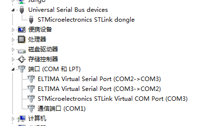

拆了包装连接USB,WIN7 x64的系统,
系统自动识别了一会,却没有找到合适的驱动,所以驱动要自己安装了,
安装了st-link_v2_usbdriver.zip,但发现ST-Link依然是两个叹号,
应该是驱动不对,重新下载,后面附件有驱动,
这里是驱动的地址https://www.stmcu.org.cn/document/download/index/id-206345
安装成功后显示:
不过计算机多了个名称为“NODE_F303RE的”移动设备。

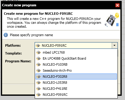

登录我的云端编译器,地址http://developer.mbed.org/compiler/#nav:/;
新建一个项目,第一个是开发板的平台,里面没有F303,可以选择302R8,如下图
我选择了个LED的例程,如果例程有重名可以修改项目名称 。
编译完成 后会出现一个像下载文件的保存对话,将文件保存到上面出现的移动盘中。
