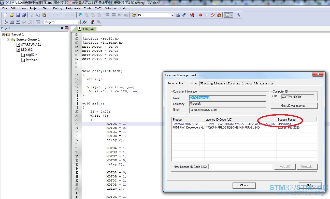

zhaoliangbing1 回答时间:2016-3-31 17:26:27
C:\Users\Administrator\Pictures\身份证真反面 (2).jpeg                                                                                                                 把keil4中把arm 序列号删除 ; 打开文件时先打开keil4 然后从proje中打开工程文件就可以了!
