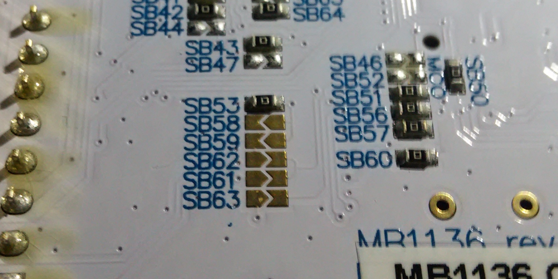

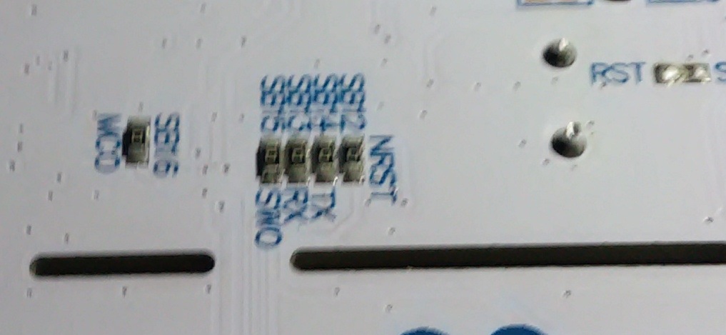

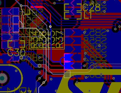

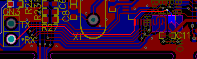

板载STLINK增加了CDC串口想要使用第一部是搞清楚连接,从PCB上看,至少有两处是跳线其中SB13、SB14已经短接了但是SB62、SB63没有短接。
