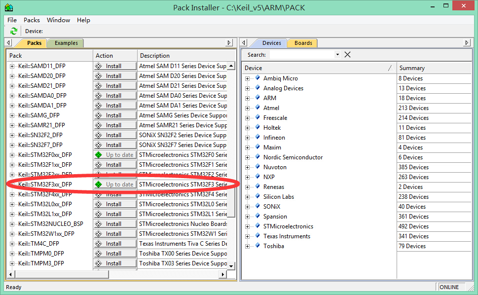

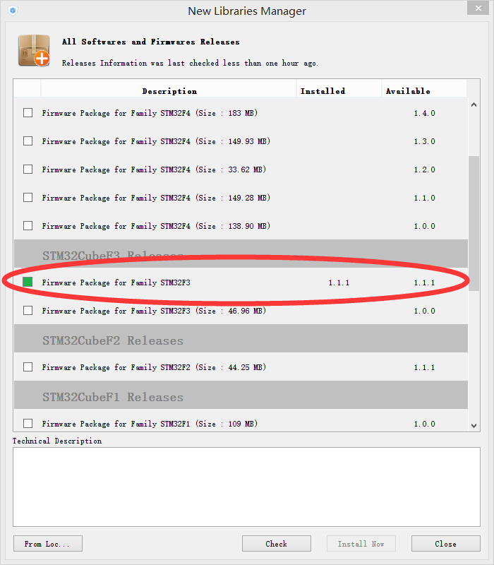

在动手之前,肯定要先把工具准备好,立刻先把MDK5.14上把F3的软件包下下来(一直用的F0的)
同时把STM32CubeMx的F3的库也安装一下。
网速像心情一样,很快啊!

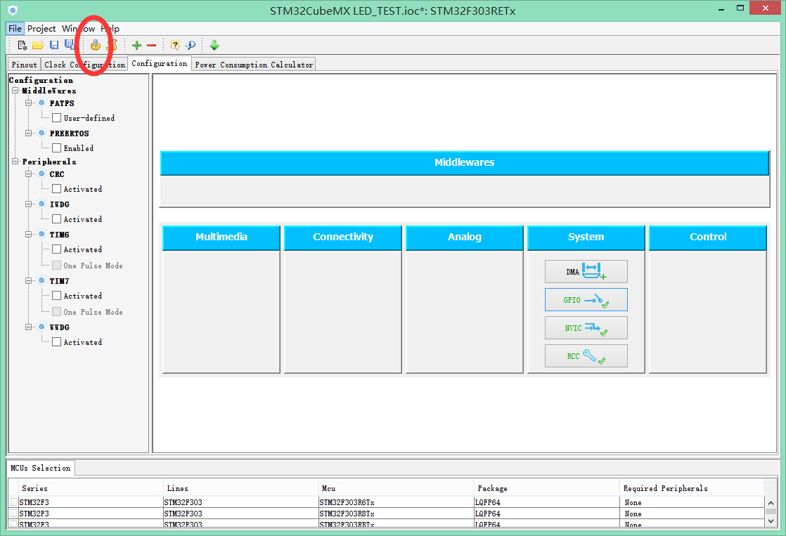

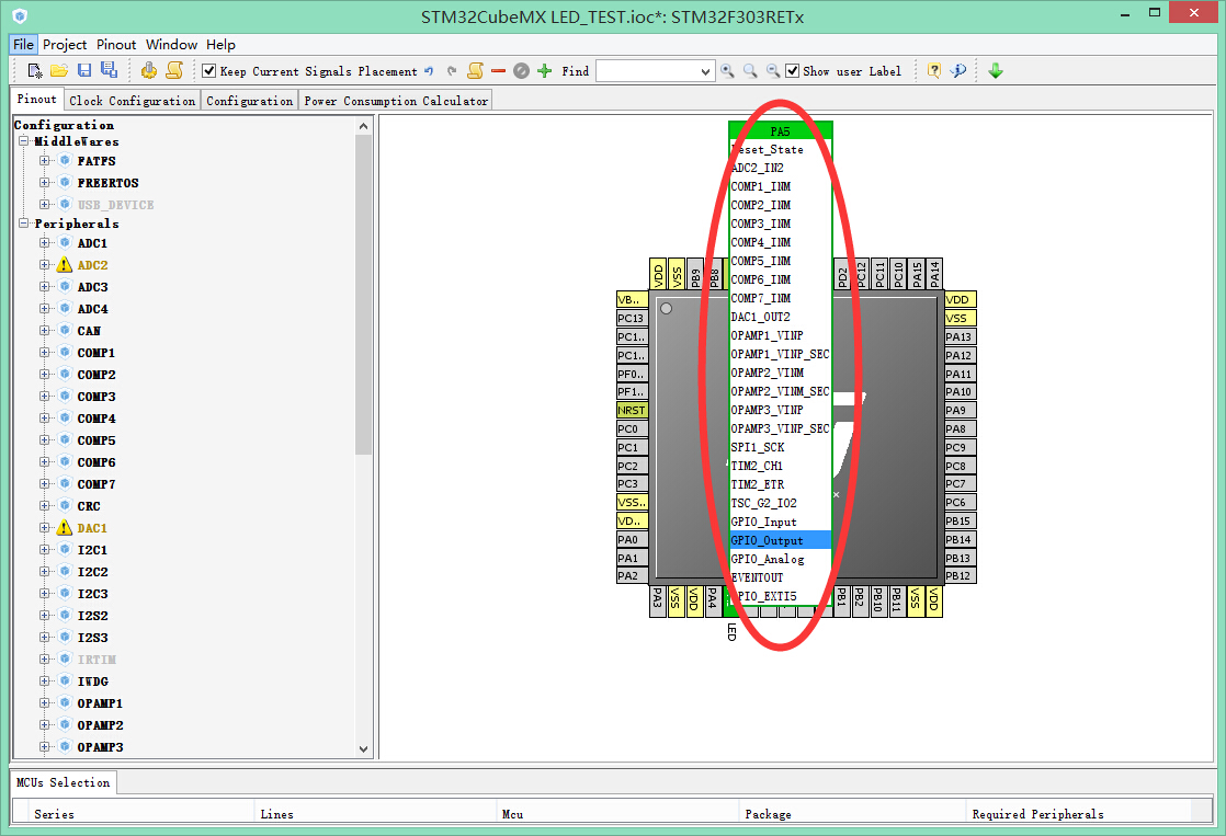

接下来新建cubemx工程,选好芯片(STM32F303RETx),进行引脚配置,如图,哦!果然是F3的,PA5的功能比F0的多了不少啊!

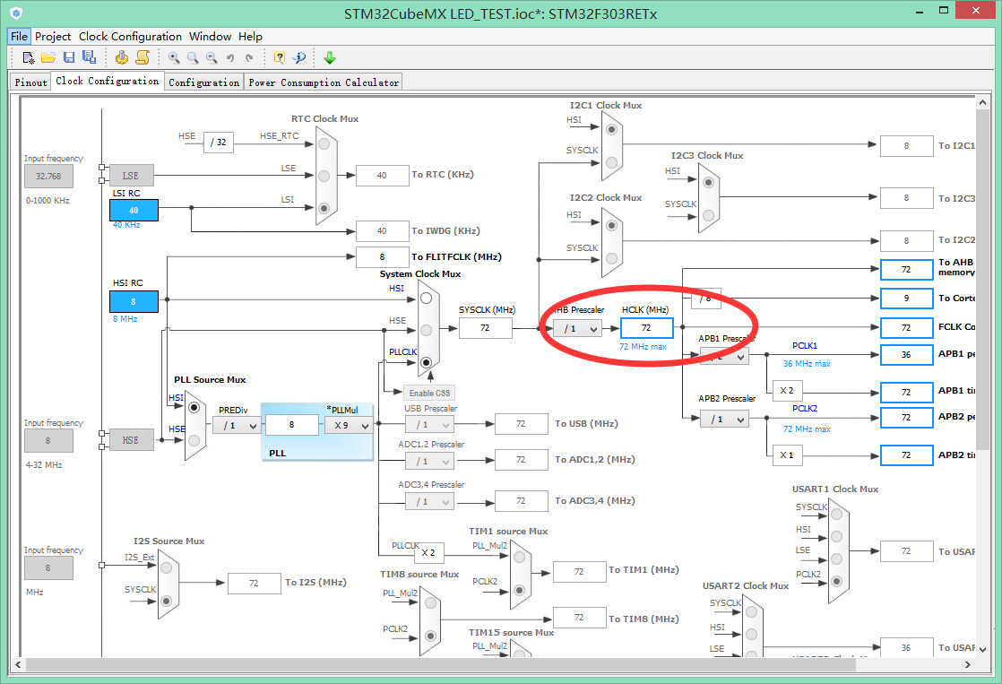

接下来时钟配置,选最大的吧(72Mhz)

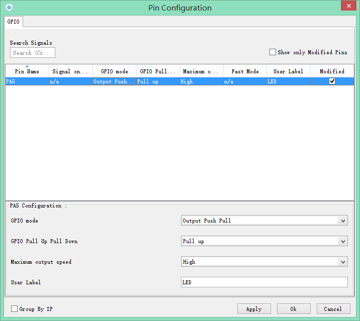

进行I/0配置:

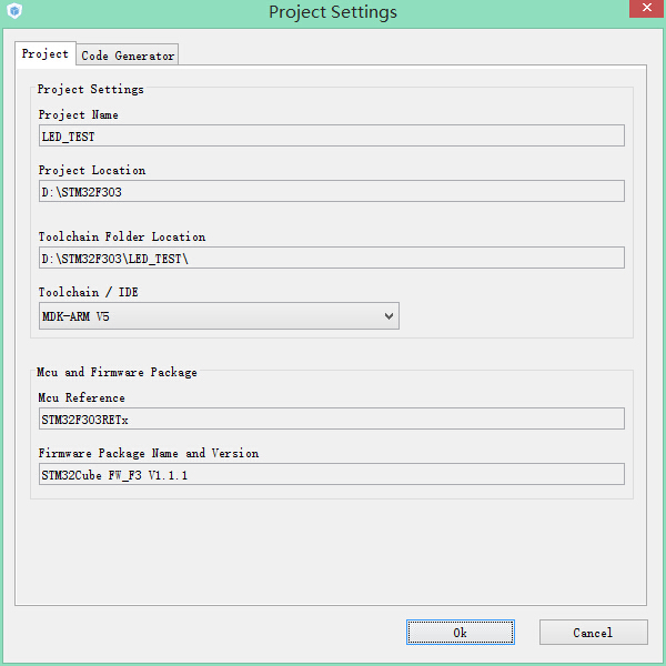

接下来就是生成工程了。
选择MDK5环境!

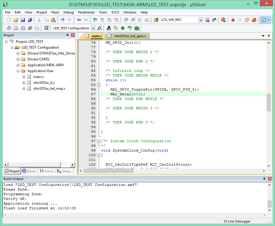

工程很快生成了,打开MDK5.14工程,很熟练地写上代码操纵PA5每500ms反转:
001.jpg 、

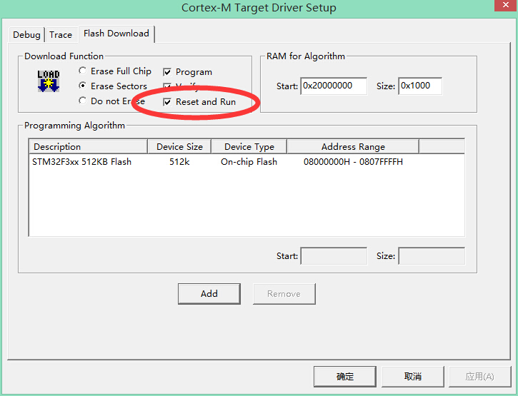

习惯性的勾选下载程序后自动重启程序选项。
下载程序,看到了熟悉的单灯闪烁效果。
