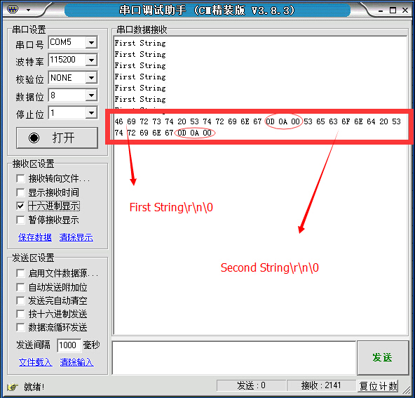

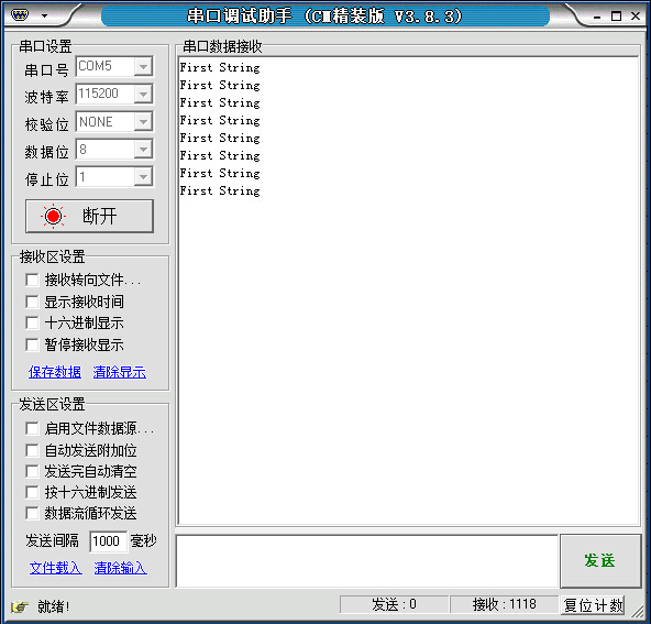

1、白天描述的UART连续发2个字符串,但只显示1个字符串。
其实2个字符串都已经发送,但是串口没有显示出来而已,我把显示方式切换到十六进制数时,就可以看到数据要比显示的多,是第一个和第二个字符串都有。
应该问题出现在那个00上,每一个字符串结束标示符,我程序中发送时,是吧整个字符串,连同结束标识一块都发送出去了,而这个串口调试助手在这里可能显示有问题。

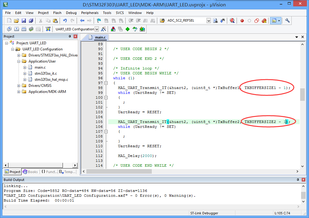

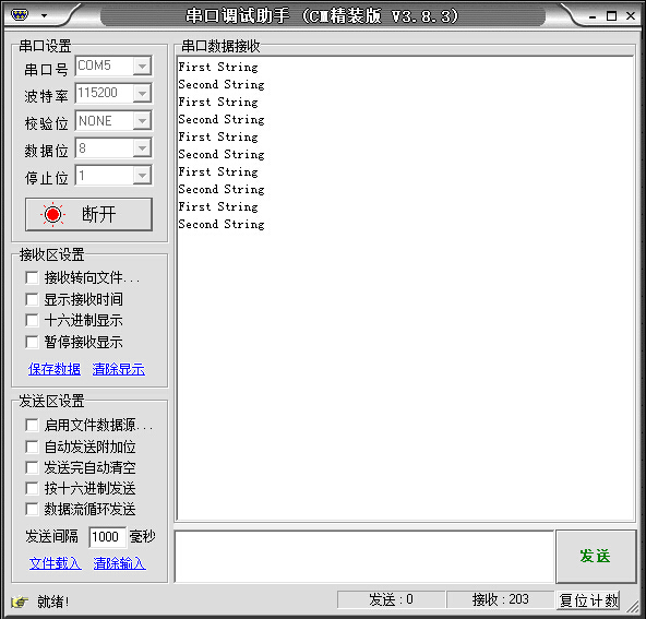

我把程序改成这样,每次发送字符串时,串口中断发送字符串长度为原来长度减1.
结果重新运行,就可以显示2个字符串了。

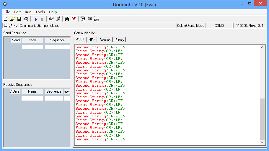

2、其实换一个串口调试助手也可以看到此类问题:
结论,看来一个好的调试工具非常重要。

第二步:在需要发送数据时调用HAL_UART_Transmit_IT()函数启动发送数据。
  1.     HAL_UART_Transmit_IT(&huart2, (uint8_t *)TxBuffer1, TXBUFFERSIZE1 - 1);
