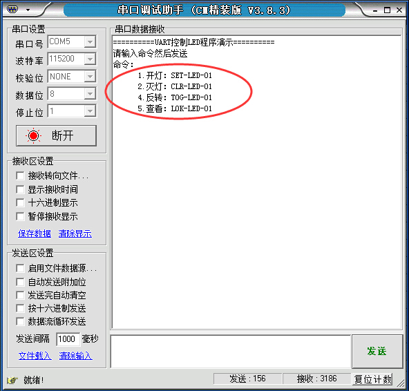

1、首先Nucleo-F303RE向电脑发送提示信息:
2、可以看到目前可以使用的命令,可以在下面发送框中输入命令(必须为10字节的命令,程序问题,否则就会出错,还没有完善):

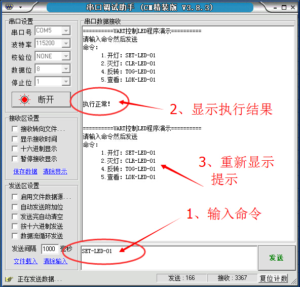

3、可以在下图中看到,输入要指令的命令,将Led点亮,然后可以看到串口返回执行正常信息。
4、输入查询命令,显示新的状态为亮

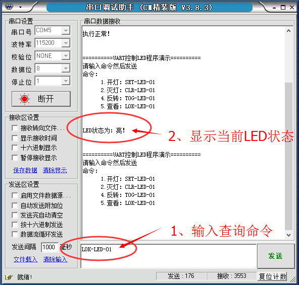

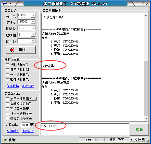

5、依次可以输入其他命令,下图是反转命令,没执行一次,Led灯的状态就改变一次::
6、如果输入错误指令,就会提示指令输入错误:

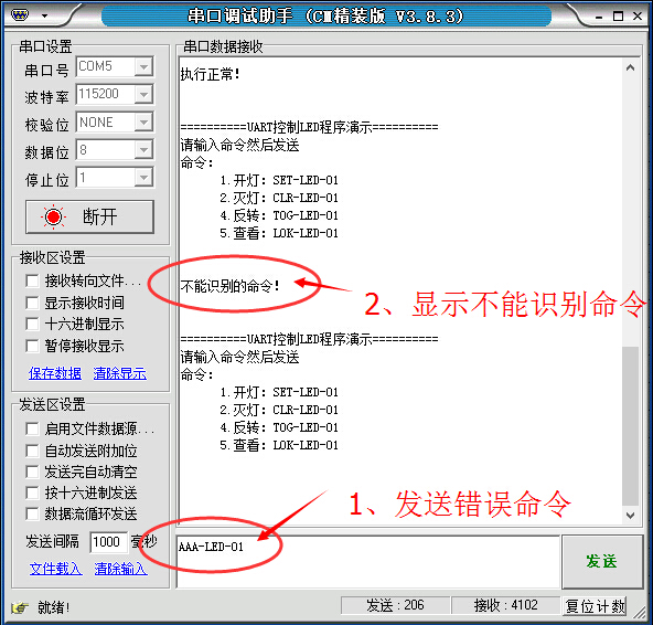

大家在使用程序时,一定要注意发送命令只能为10字节,命令后不能有回车等其他字符!不然就会执行错误,也算是个小bug吧,没有修改
