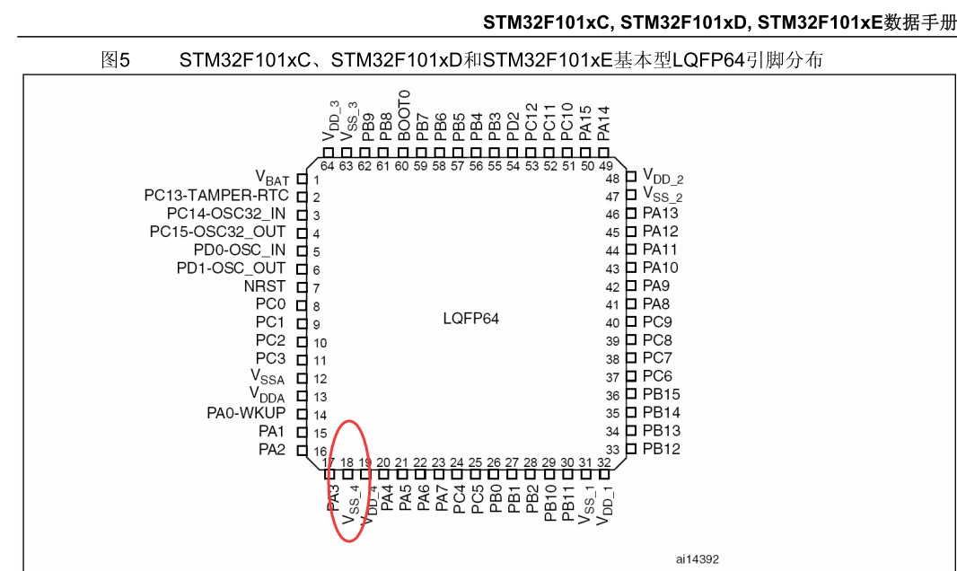

刚发现,stm32F303 跟stm32F103  有一个管脚定义不一样。
stm32F303 此管脚为PF4
