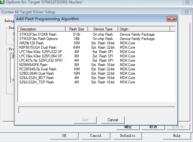

大多数人之前并没有使用过f3系列芯片,在下图中会找不到相应的Flash编程算法。
那么你需要下载添加相应的f3的package,但是如果网速不好,使用mdk软件本身的链接去下载太慢了
,那么你可以直接到官网下载,如果下载太慢,中途会弹出官网的链接。
若不想等,那就直接到官网下载相应的包,下面是链接
http://www.keil.com/dd2/pack/
这个安装很方便,自动搜索之前的安装路径。省时省力。

莫林2020 回答时间:2015-6-2 10:02:55
怎么几个图片没传上去
