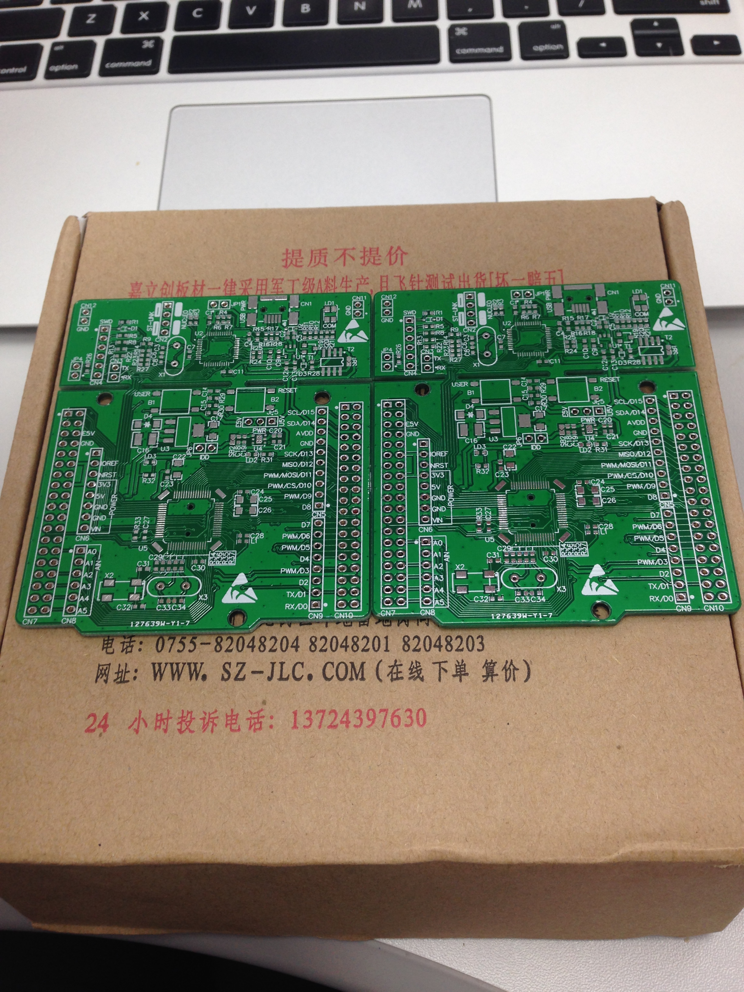

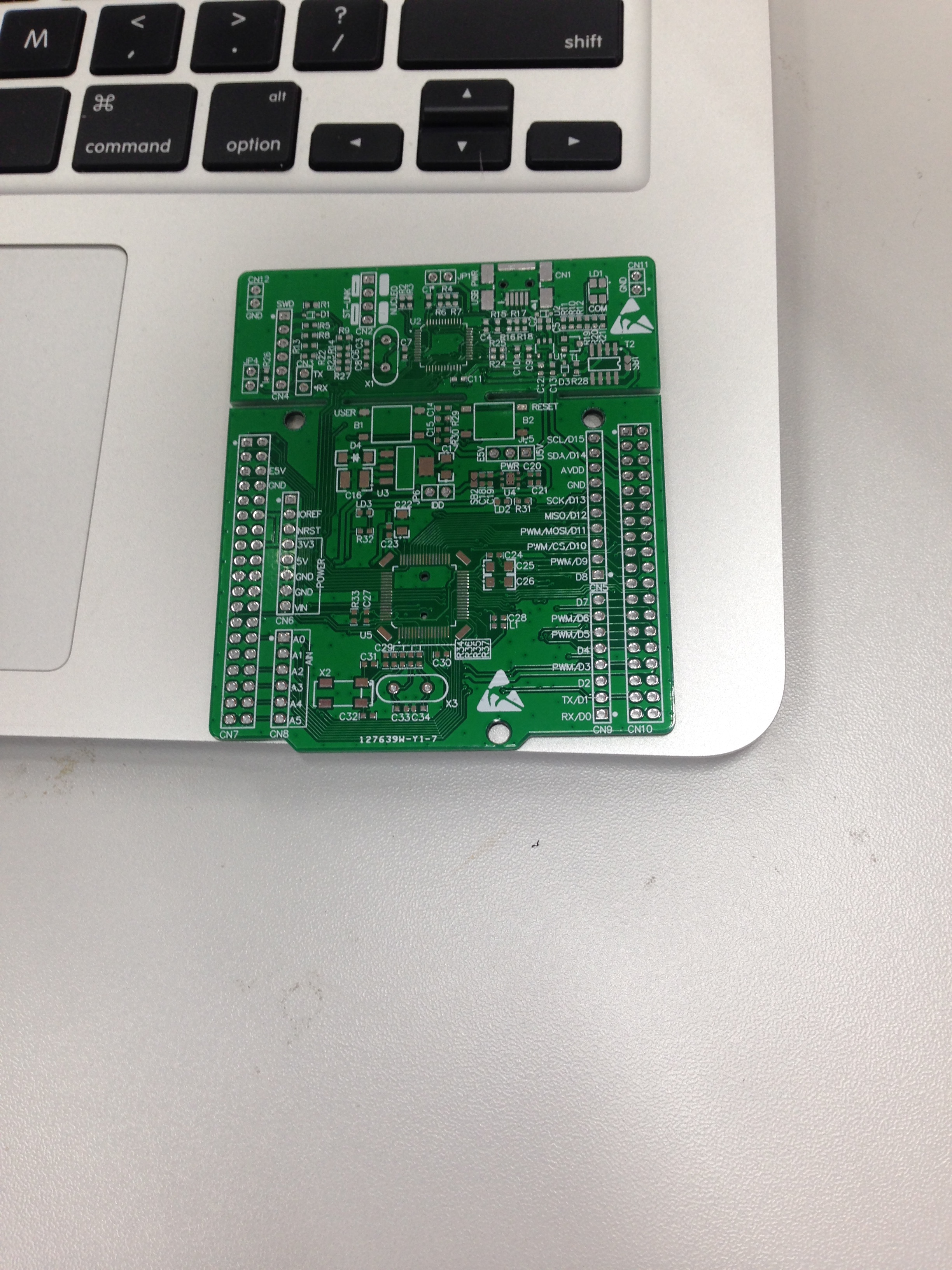

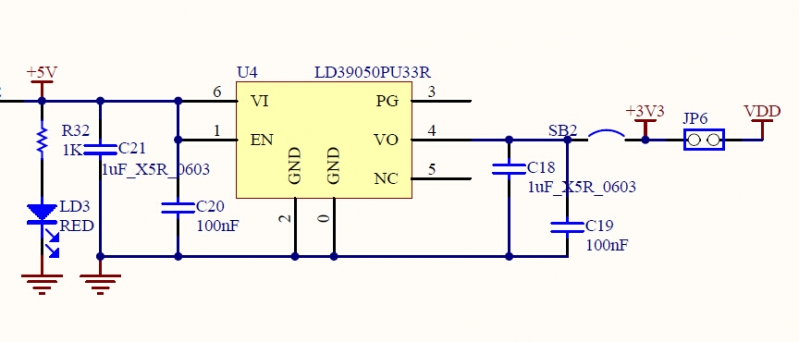

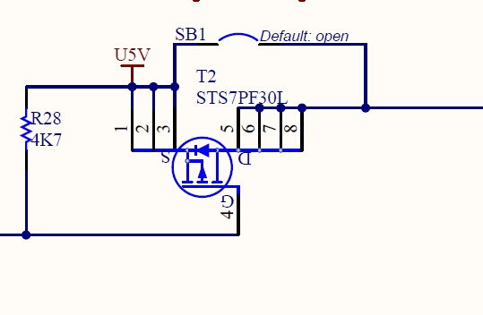

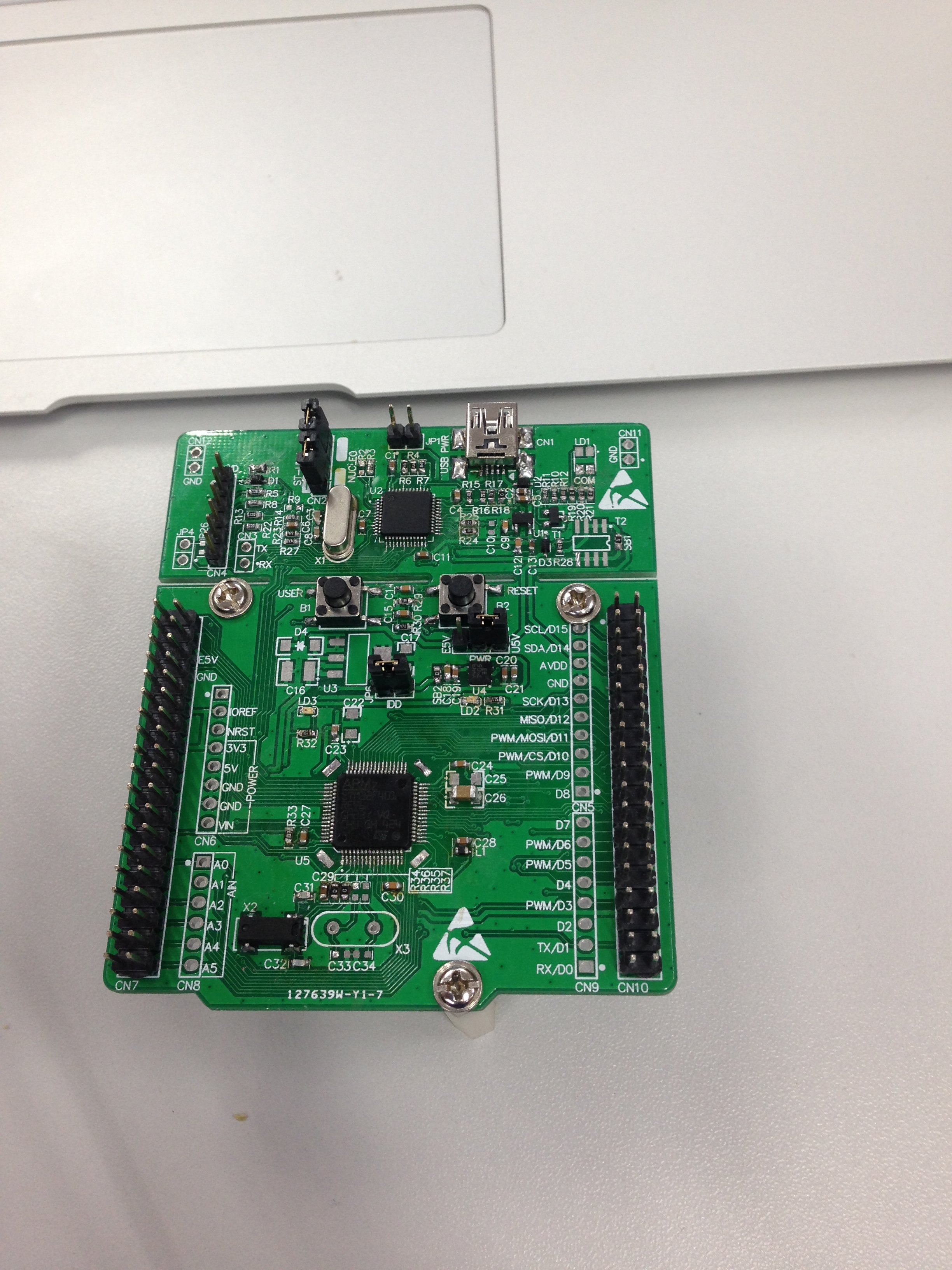

第一次见到  Nucleo  就喜欢上了,还是觉得不够玩,于是 找到 Nucleo 的 PCB 文件, 发出去做了10片 今天刚收到,准备开焊了。本着最低成本的原则,找物料,可惜还缺了几个....   比较尴尬了,板子都回来了.....板上 ST Link 的 STM32F103CBT6 这个已经请别人帮找了, 估计两个星期能拿到,太慢了, 坛友们谁手上有现成的可以借我10个, 回头我拿到了如数还你再 + 一块焊好板子如何?    还有 LDO 也没有, 网上买的好贵, 要两块多一个, 还没买, 准备用其他的改造一下了, MOS 管 也没有,不准备焊了,直接连过去算了, 其他的 差不多了。 基本都齐全了。 下面是 打样回来的板子,把 ST 的logo 去掉了,  还有缺的LDO 和 MOS 管, 大家看看谁手上有就更好啦!!!料都齐了,焊接好了一个,调试也OK,美中不足就是 ST Link 只能烧 ST Link 的固件,不带串口的,找了好久也没找到,这个估计没办法啦。这颗是 401 的, 手上还有 030 , 103  205 ,L051 的, 后续都搞上去。 A8730C79707BB690C14D0F128D30463B.png 1.jpg.thumb.jpg 2.jpg.thumb.jpg IMG_1605.JPG IMG_1606.JPG

楼主可以偷偷发个STLINK V2-1的固件不,虚拟的串口不错,网上V2的固件没有虚拟串口 ...
用 Jlink 或者 ST link 正常去下载,网上找的 ST LINK V2的固件, 不支持虚拟串口功能,我也正在研究怎么破这个问题,  原来 NUCLEO 上的 固件是加密的, 读不出来, 所以这个还得慢慢研究。
