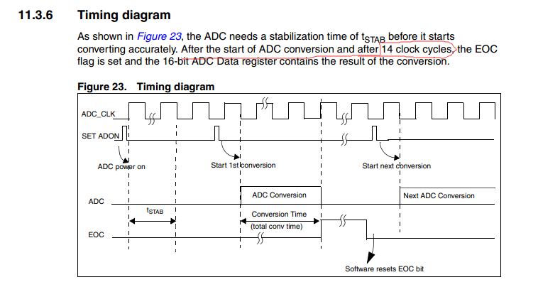

英文版参考手册 11.2 ADC main features中的ADC conversion time:– STM32F103xx performance line devices: 1 μs at 56 MHz (1.17 μs at 72 MHz)
转换时间是不是写反了?

不是反的,F103的AD告诉的时候,时钟是14MHz的倍速,72M不是14M的倍速,采样速率会降下来。手册里面有说明的。
JackieLaura
回答时间:2015-6-12 16:59:20
a0a.1 32b0c
14个周期采一次。。。。

谢谢!弄明白了,56MHz可以正好分频为14MHz(最高),14个采用周期也就是1us,72MHz最高可分频为12MHz,14个采样中期也就是1.17us
