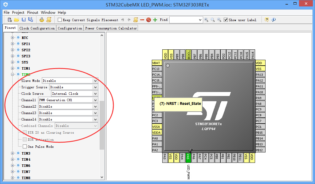

(1)如图,选择Tim2:

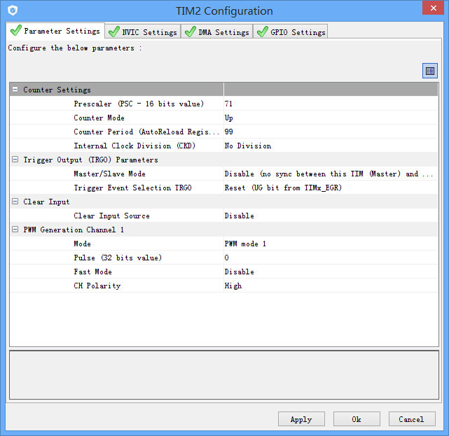

(2)接下来参数设置,设置100us定时器基础时间,Ch1位PWM输出。

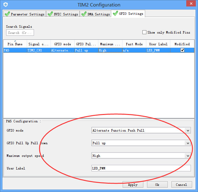

(3)设置开起定时器中断:

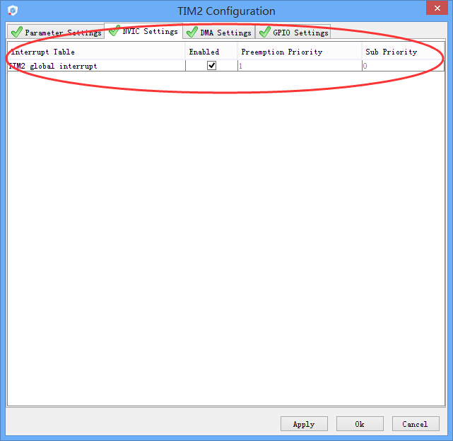

(4)设置PA5输出,TIM2——CH1通道

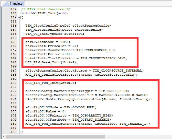

(5)在主程序中可以看到自动生成的TIM2的配置函数:

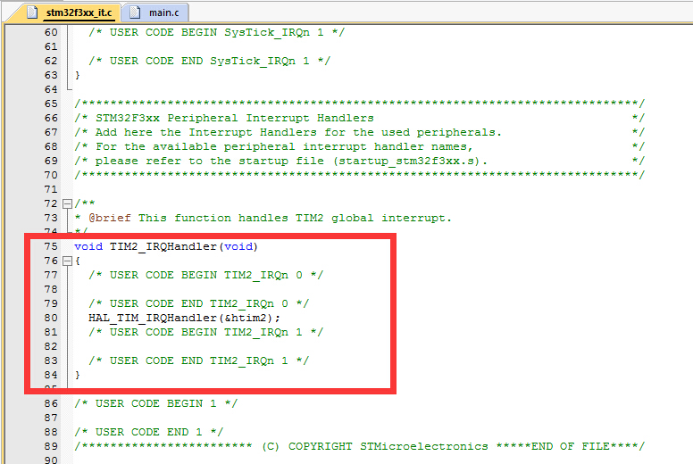

(6)中断程序中可以看到,定时器中断时自动调用HAL_TIM_IRQHandler(&htim2);

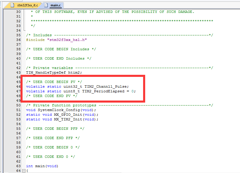

(7)为了记录定时器时基中断,定义变量TIM2_PeriodElapsed来表示状态,0没有中断,1中断。
定义TIM2_Channl1_Pulse存储通道1的比较值。

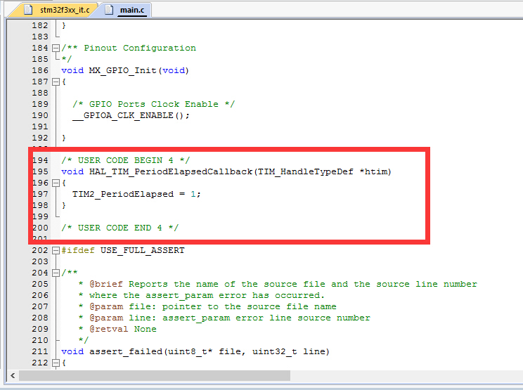

(8)在定时器中断的回调函数中置TIM2_PeriodElapsed为1

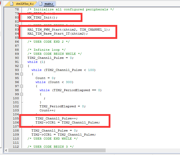

(9)下面主函数中添加自己的代码:
启动定时器通道1的PWM方式:  HAL_TIM_PWM_Start(&htim2, TIM_CHANNEL_1);
  以中断方式启动基础定时器: HAL_TIM_Base_Start_IT(&htim2);
下面循环中修改TIM2的比较寄存器的值来调整PWM输出脉冲宽度:TIM2->CCR1 = TIM2_Channl1_Pulse;这个在库中找不到对应的函数,不知道大家是怎么处理的?希望大家来交流一下!!!

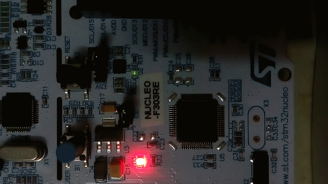

最后编译下载就可以看到预期的效果,LED灯逐渐亮起来,然后循环。演示效果就不上了大家自行下载演示
在HAL库里用:
__HAL_TIM_SetCompare(&htim2, TIM_CHANNEL_1, TIM2_Channl1_Pulse);
